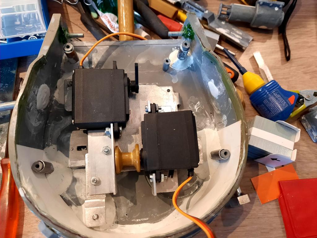

bonjour,
je suis en train de fabriquer un bergetiger sur base d'un vieux chassis heng long.
Mon bergetiger a un treuil-servo commandé par la radio, le systéme d'élévation du canon est un servo.
jai déja un tigre équipé en elmod.
Pour des raisons de budget et pour ne pas posséder plusieurs radio, le choix de l'électronique s'est fait pour la taigen v3.
Jai beaucoup galérer pour adapter mon récepteur flysky au fonctionnement de la platine taigen v3, mais maintenant ça fonctionne.
J'ai même détourner assez facilement les fonctions de base de la platine.
A savoir si qqun se lance dans cette aventure:
-toutes les entrées de la platine doivent être connectées au récepteur, sinon la platine démarrera mais ne fonctionnera pas...
-le cablage de la notice n'est pas correct, il y a deux cables intervertis
-la platine fournit une tension BEC (par erreur jai cramé la fonction BEC en faisant des tests)
-toujours démarrer la platine avant le récepteur sinon la platine ne reconnaitra pas le récepteur
-il faut "binder" le recepteur au moyen du cable spécifique et en respectant la séquence d'allumage "platine puis récepteur"
-pour détourner les fonctions de la platine, il faut utiliser un cable en "Y" entre le récepteur connecté à la platine, ainsi il reste une sortie libre connectable à un servo (pour moi cest un servo treuil). Dans mon cas jai détourné 2 voies (élévation du canon via servo et démarrage moteur transformé en fonctionnement treuil)
