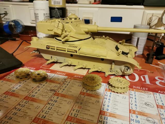

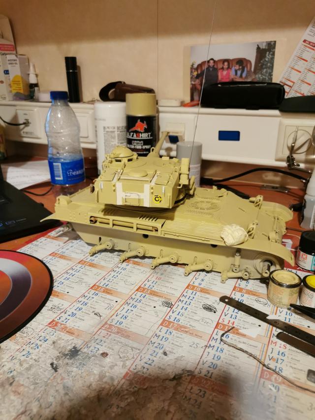

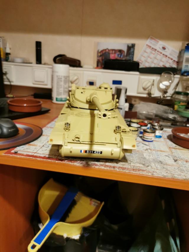

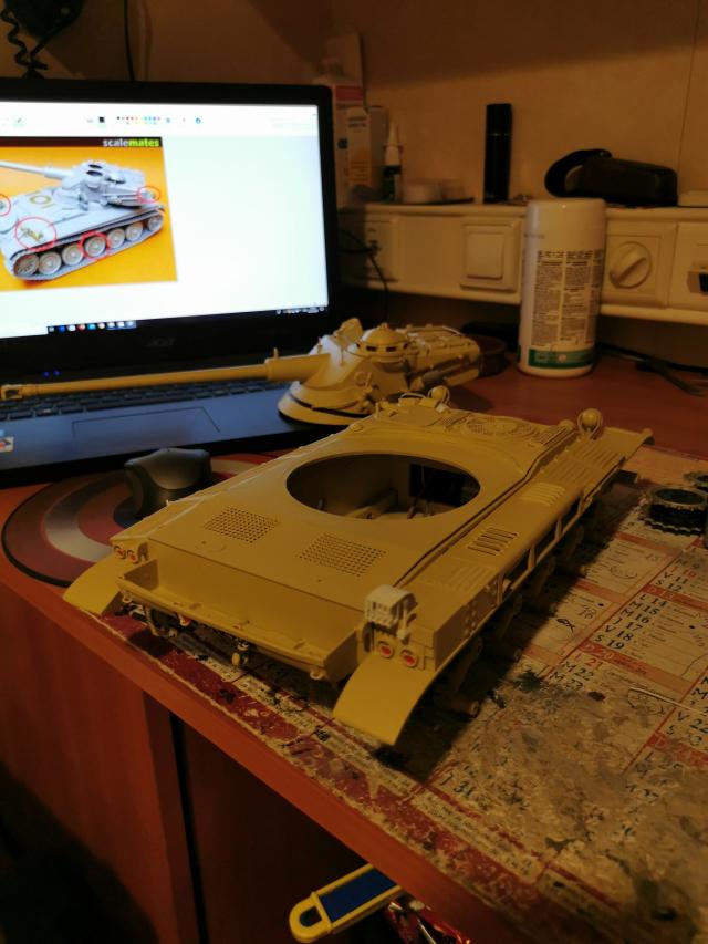

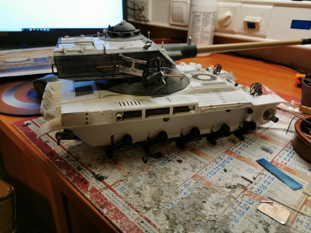

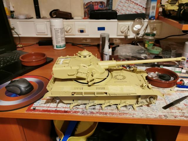

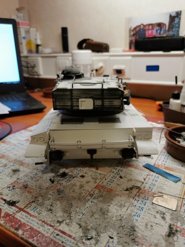

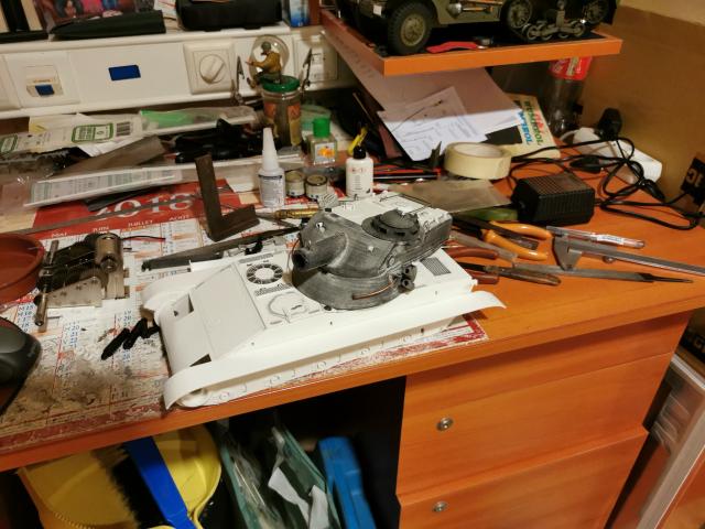

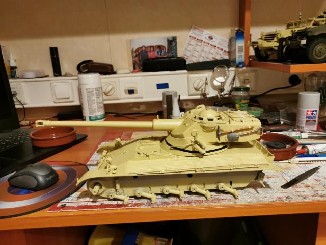

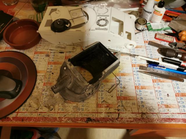

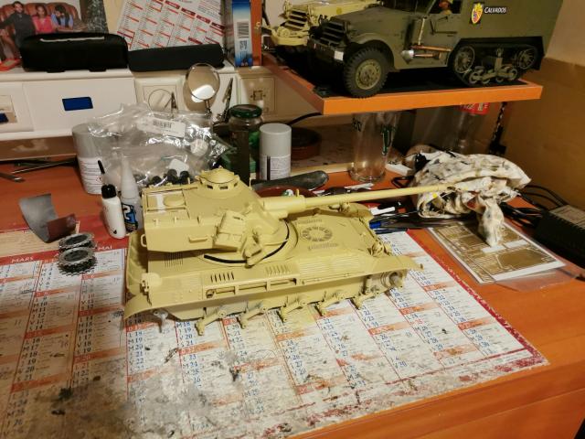

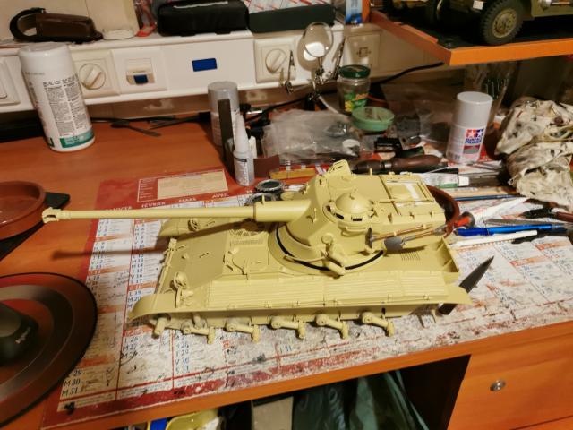

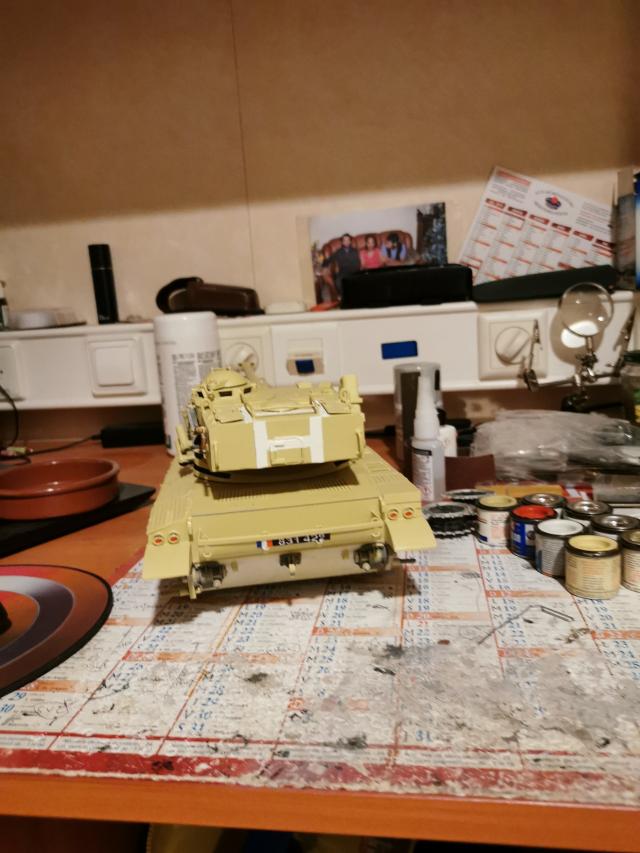

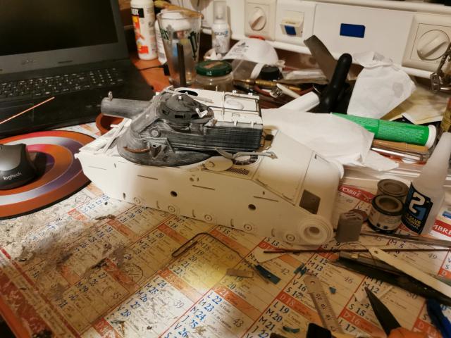

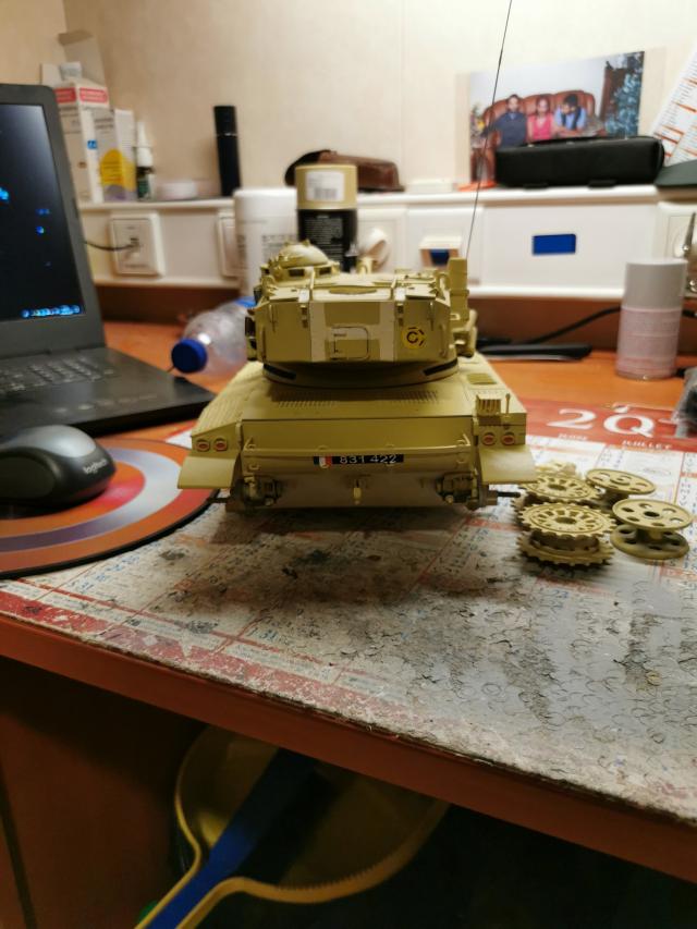

Ayant craquer pour le kit de chez Chris, me voici lancer et ou j'en suis actuellement, un peu déçu, lors de la réception du colis après un rapide contrôle manquaient quelques planches, un appel et courriel, envoi des planches manquantes juste avant mon départ, la qualité de l'impression 3D concernant les roues let certains accessoires laisse beaucoup à désirer , m'aperçu par la suite qu'il manquait aussi diverses pièces en 3D est pu en refaire en scratch, pour la réalisation il faudra aussi se procurer un bas de caisse de PZ III pour récupérer ressort et bras de suspension, faisant un blindé Français lors de la crise de SUEZ , petite modification des caissons sur la caisse, donc voici un engin du 1er RCC de la 7 DMR , acheter par la même occasion la boite de transmission MATO proposée , doit changer les arbres de sortie trop long , cherche toujours à me procurer depuis l'année dernière les chenilles métal de chez SPADE ACES MODELS pour le PZ 38 T si quelqu'un à ca et s''en sépare suis grandement intéresser, place aux photos
si vous avez des questions ?

J adore! Un modèle très original, niveau assemblage tout tombe niveau decoupe?
pan1961
Joined: 04 Aug 2012
Posts: 162
PostPosted: Thu Jul 2 2020, 13:09 Post subject: AMX 13 Suez Reply with quote
Le kit est bien conçu, prévoir beaucoup de montage à blanc, ajustement un peu délicat, ai du réaléser au niveau de la caisse pour le montage des ressort des bras de suspension
