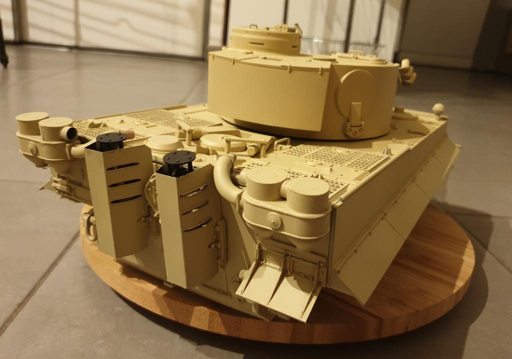

boujour à tous montage ajustage soudure kit aber filtre à air première version début des modifications du tigre 1 torro

suite montage ajustage soudure mise en forme kit aber découpe support pose ajustage modification

continuité pose ajustage soudure

phase 3 pliage ecroux aber soudure sur pattes de fixation pliage

bonjour à tous mise en place petite chainne aber, pliage ajustage mise en forme soudure garde boue arrière première version kit aber

pliage ajustage soudures des 2 garde boue arrière terminé

Si il n'est pas trop tard , penses à retirer le tube de l'antenne radio de rechange que TORRO ( et HENG LONG) met du coté gauche sur le haut de la caisse.
il ne faut garder que celui qui est à droite ( dans le sens de la marche).

À oui carrément t'as raison vais m'occuper de ça je le savait en plus mis zaper
