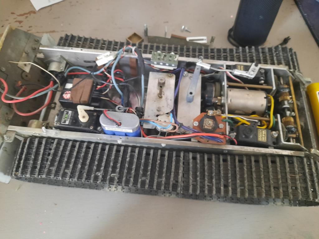

un petit nouveau vient d arriver a restaurer

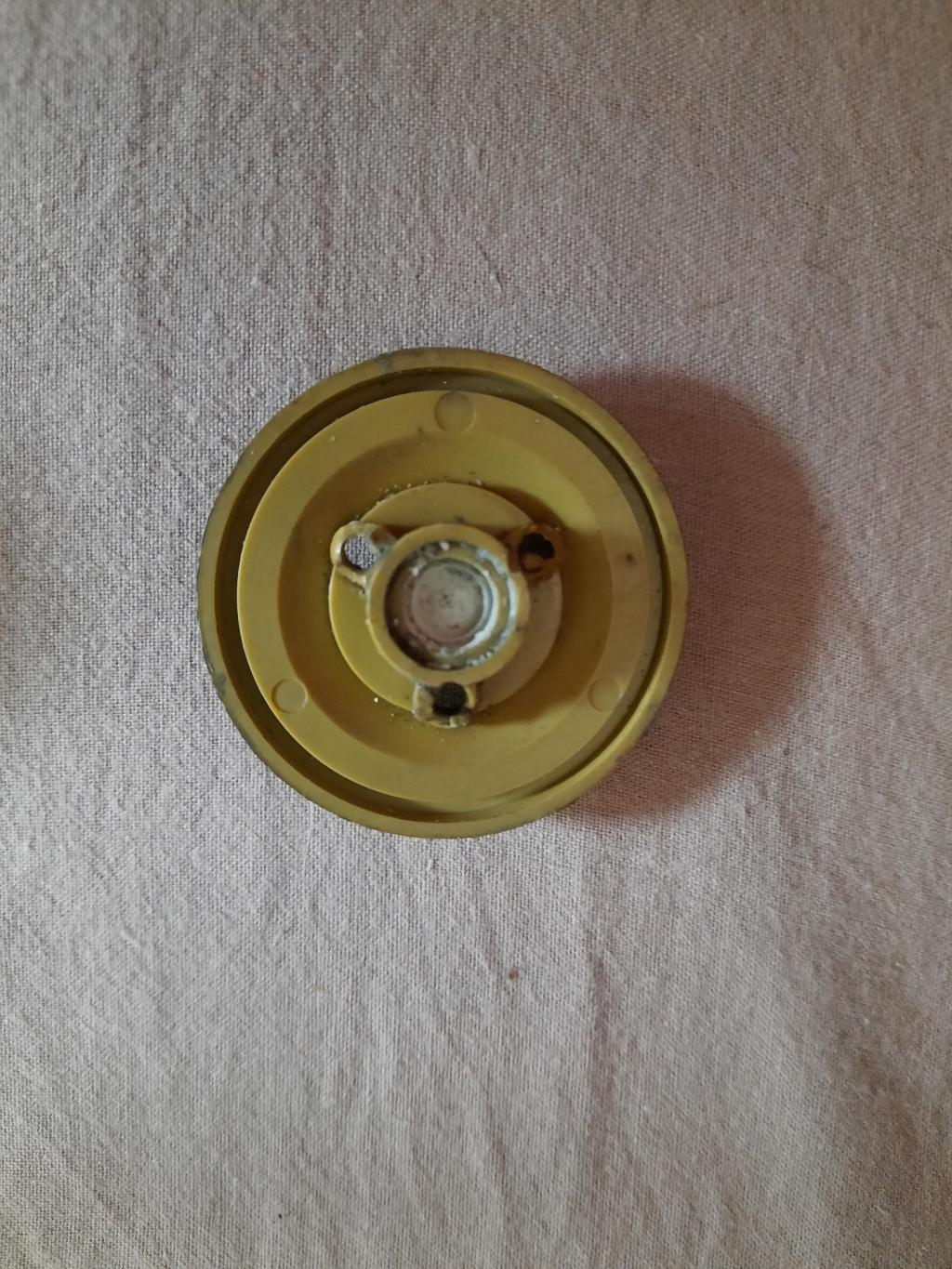

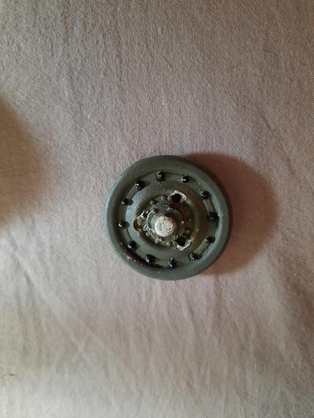

j'ai un souci sur les galet au niveau des chenilles il y a beaucoup de jeu aucune idee de la facon de gerer ca si un de vous a une soluce
elles sont toutes comme ca a mon avis les partit plasque sont introuvable ! Je vais tenter une reproduction avec l'imprimante 3d
mais j'ai peur que ca depasse mais competence

C'est quoi ton soucis typo du jeux ou ? Les bagues en bronze,les axes ?? Regarde tes MP ,envoyé infos sur pieces Kt Tam

Si tu veux un conseil typo démonte entierement ton char,
1 : permets de savoir comment c'est fait et fonctionne
2: nettoyage et vèrifications de toutes les pièces,faire un bilan de ce qui peut être conservé ou remplacé
3 : permets ausdi de passer une couche d'apprêt ,pour peindre par la suite
4:remplacer certaines pieces "obsolettes " variateur Tam,datant de JC et pas top,etc.
5: tu peuxcaussi que grder tel que,mais dans ce cas,pas de sons,pas d'élevtion de cnon,pas de tir,pas de flash,etc. Mais pour cela 2 solutions
1: trouver ( occase ) et installer Modules Electronique Tamiya,ou instaler electronique TK de chez Ckark
2: le réhabiliter en l'état d'origine ,mais avec une radio 2.4 Ghz car celle que je voie date des années 80 et sauf erreur est en 27 Mhz,et plus de pieces
Regarde dans post Tigre 2 l'ami Gayal à un tuto sur la remise au gout du jour d'un modele identique
Et puis parcoure le forum,post Tigre 2, astuces,besoin d'aide,tu trouvera multitudes d'explications et d'exemples

Mon plus gros souci sont les roues qui on du jeu problème au niveaux des bagues en bonze et aussi des axes les partis plastique sont usés !J'ai aussi la roue denté de la tourelle qui es abîmé. Niveau électrique il y a eu pas mal de modifications

Le jeux au niveau des axes des galets c'est d origine. Le defaut a été corrigé par tamiya sur les modèles plus récents. Pour modifier ça il n'y a pas de recette miracle tu vas devoir innover.
Pour les flasques de galet tu peux en acheter des neuves tout comme les pièces manquantes chez axel modellbau mais ca va te couter un bras.

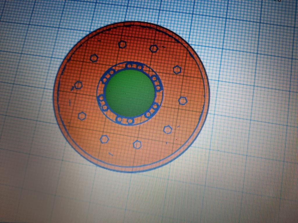

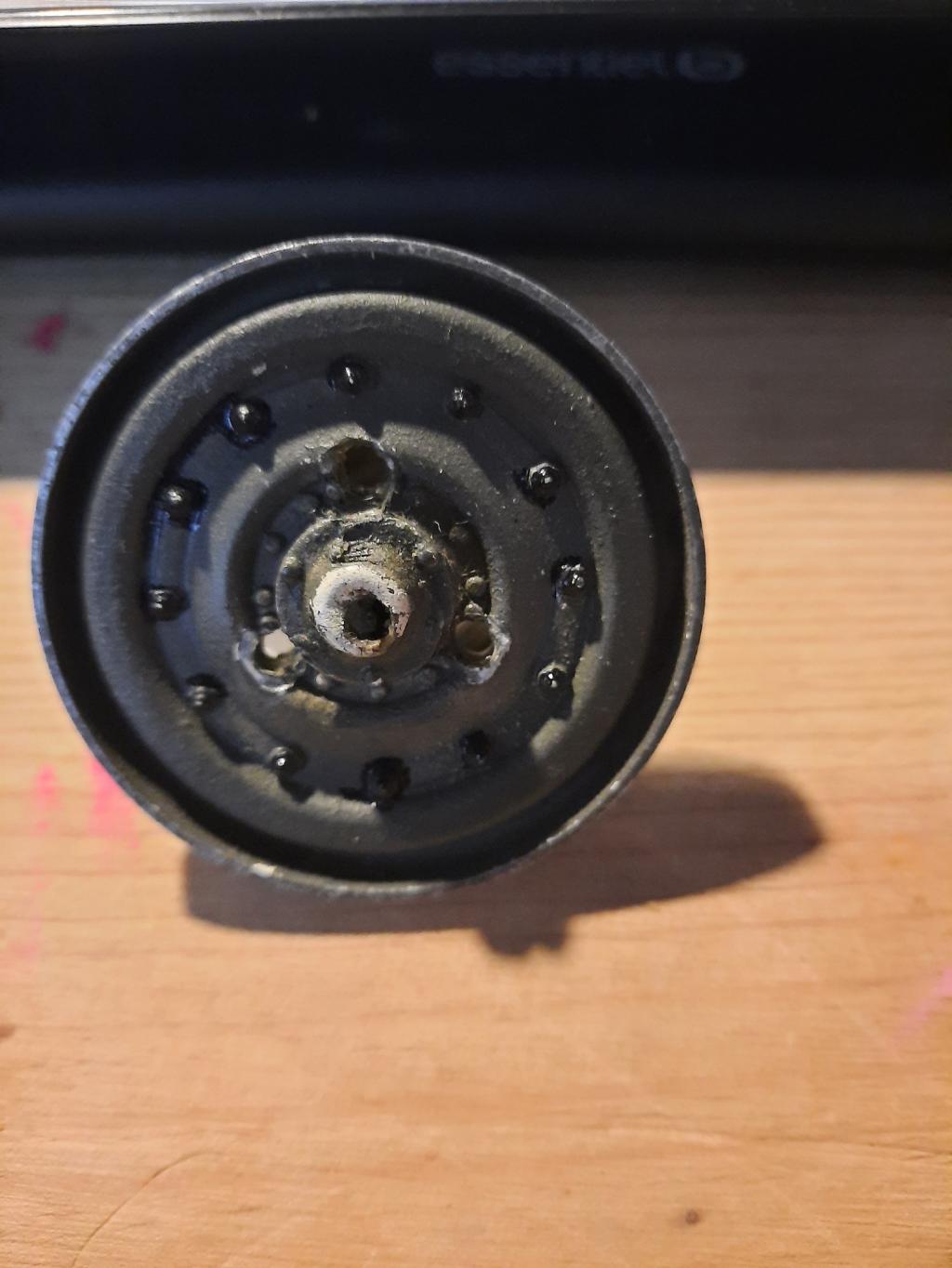

test de reproduction en 3d comme vous pouvez le voir c'est loin d'ètre une réussite ! Je vais tente l'impression quand même on verra bien

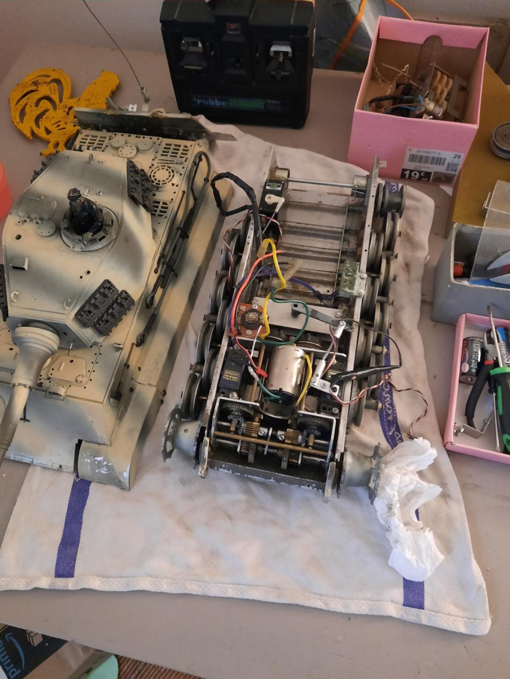

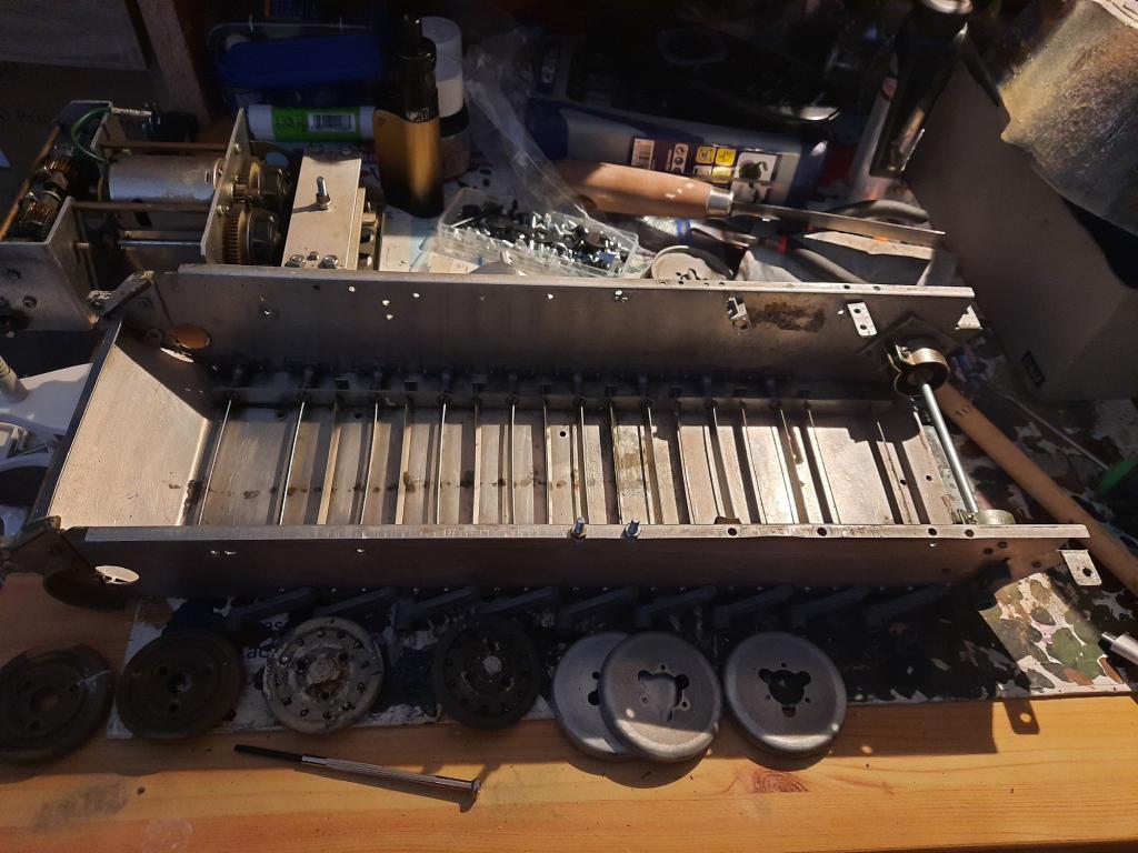

démontage a bien avancé !! Reste beaucoup de poncage

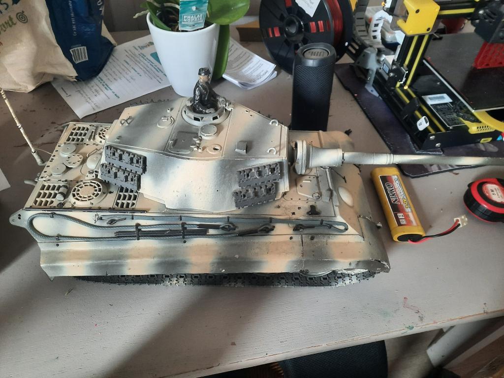

Après de très longues heures de réflexions et de délibérations avec moi même j'ai décidé de lui trouver un donneur en hl quand le budget le permettra pour le modernise. En attendant je vais lui refaire une beauté pour un mod statique
