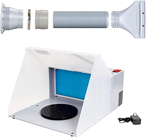

Il y a quelques années déja , je me suis procuré ce bidule....le probleme , c'Est que les vapeurs de peinture, quoi que filtrées demeurent dans ma piece de travail...
J'ai entendu parlé d'un truc qui voulait qu'en plus du filtre fourni avec l'ensemble, on puisse améliorer la filtration avec plusieurs épaisseur de ...bas de nylon a la sortie....Connaissez-vous ce truc et si oui, est-il efficace..!!!

J'ai aussi cette cabine de peinture. Je la trouve très efficace. Aucun soucis d'odeur ni rien.
J'ai peur que si tu rajoute de la filtration, tu n'auras plus beaucoup d’aspiration.
Une petite précision: dans la plus part des cas, il n'y a pas ou très peu de rapport entre l'odeur est le produit qu'on respire.
Si on sent l'odeur de la banane on ne respire pas de la banane. On respire des molécules odorantes.
De plus les produits vaporisés par nos aérographes qui pourraient être nocifs sont largement filtrés par le filtre d’origine (genre hotte aspirante)
Je te conseille, avant de faire un truc de grand mère, de mettre une feuille blanche à 2cm de ta sortie de ventilo. Tu pulvérise de la peinture dans le filtre et regarde si tu as de la couleur sur ta feuille. (tu peux faire aussi avec de l'alcool à brûler)
Si oui, change d'abord ton filtre et recommence.
Autre petite précision, les filtres des fabricanst de mini cabines de peinture ne sont pas tout à fait identiques aux filtres de hottes aspirantes. Ils ont deux couches de filtrage différent.
C'est mon avis
