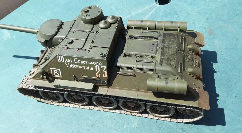

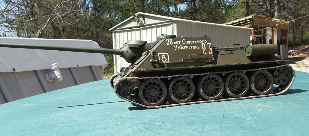

Je profite du confinement pour vous présenter mon SU-100 (réalisé en septembre 2019), le meilleur chasseur de char soviétique de la "Grande Guerre Patriotique", et sans doute toutes nations confondues, si on considère aussi le coût de production de l'engin.
Un redoutable canon antichar de 100 mm qui, comme son surnom le laisse entendre, était capable, en 1945, de trouer la paillasse de n'importe quel grand fauve fasciste ! Basé sur le châssis du T34, le seul défaut de l'engin était la longueur du tube, dépassant quasi intégralement à l'avant et facile à planter dans un trou sur un terrain trop chaotique...
Voici la photo historique de l'engin que j'ai modélisé, à noté, les frontoviki sur le char équipés de sturmgewehr 44 piqués à l'ennemi:
Le slogan patriotique signifie "20 ans d’Ouzbékistan soviétique" et j'ai dû retravailler le décalco car Trumpeter y avait fait des fautes sur trois lettres en cyrillique
Je me suis donc appuyé sur un châssis métal T34 de Taigen avec roues et chenilles également en métal et la maquette au 1/16ème de Trumpeter que j'ai adapté à coups de dremel et d'ajout de PVC sur le châssis.

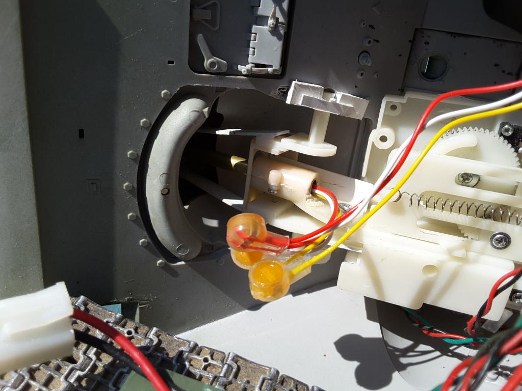

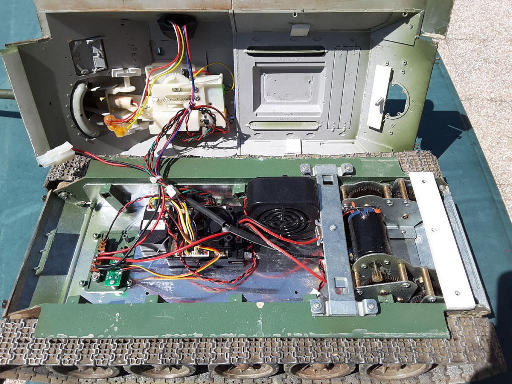

Pour le recul, le flash et les mouvements haut et bas du canon, j'ai adapté un système asiatam comme pour mon SU-152 et moyennant des découpes PVC et du tube laiton de 6 mm de diamètre externe, j'ai adapté le mantelet pour que tout soit mobile et fonctionnel + une unité flashante Taigen.
Ci-dessous l'intérieur:

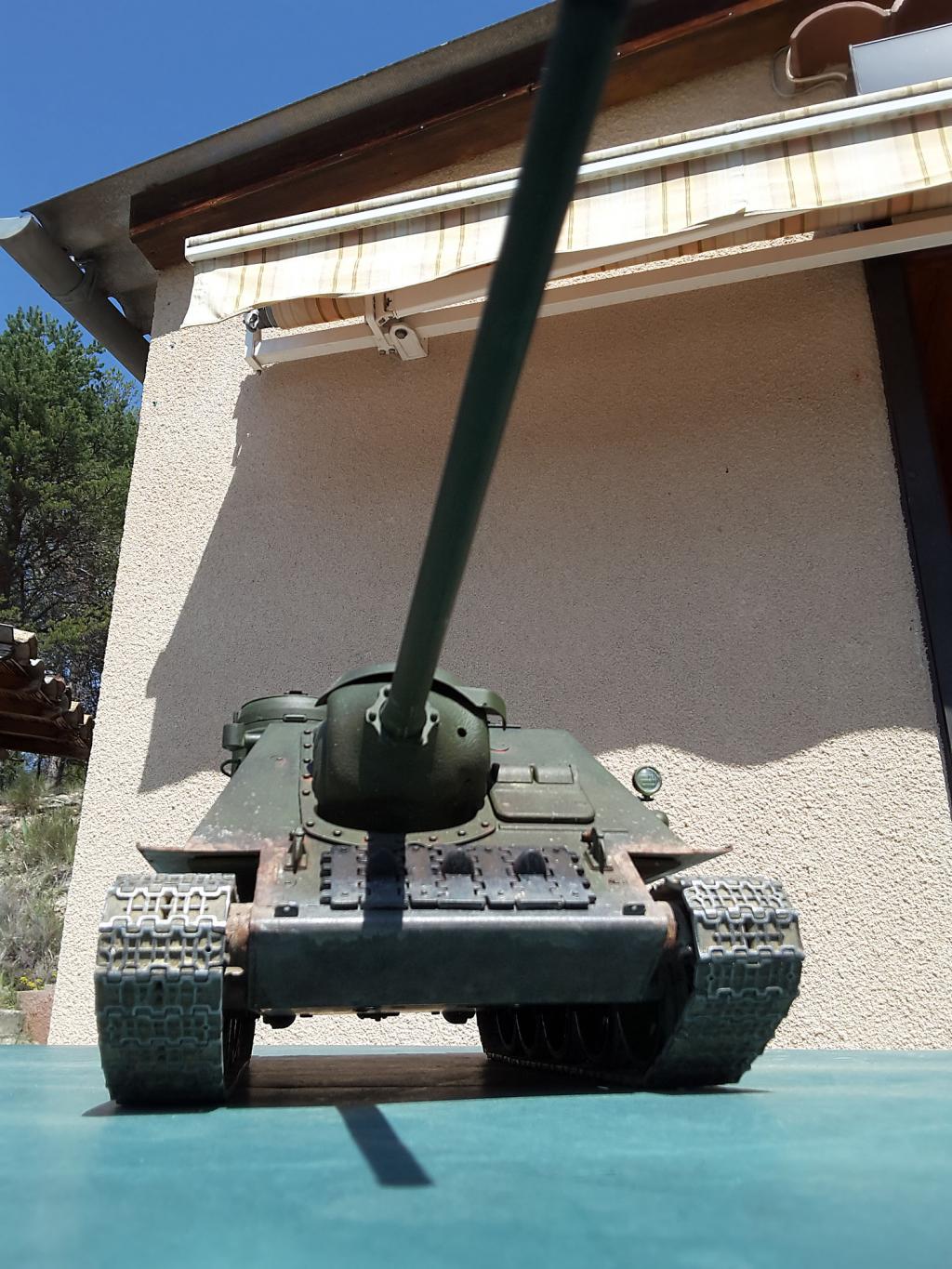

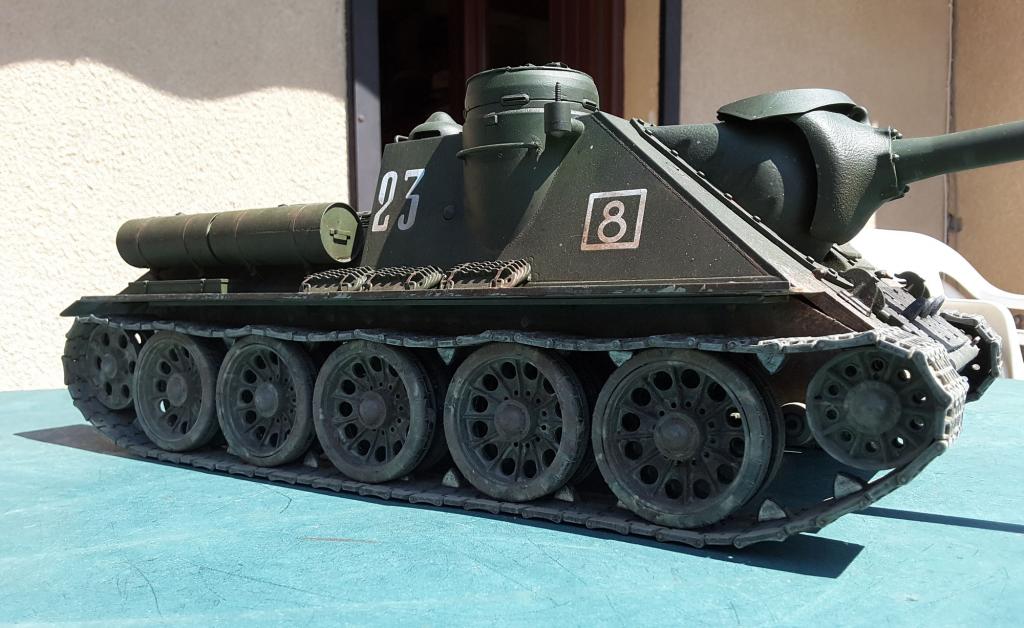

Alors à petites doses, je ne voudrais pas vous rendre accro tout de même TYPO
Peinture vert russe Vallejo et divers lavis, rouille et salissures...

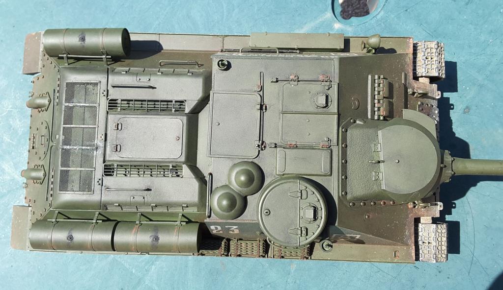

et l’arrière et le dessus ??????
il est beau punaise TYPO TYPO TYPO

Oh ben ouiiii, d’autres photos s’te plaît !!!!! ty

Magnifique, un superbe modèle réalisé de main de maître
Des photos, encore !!!

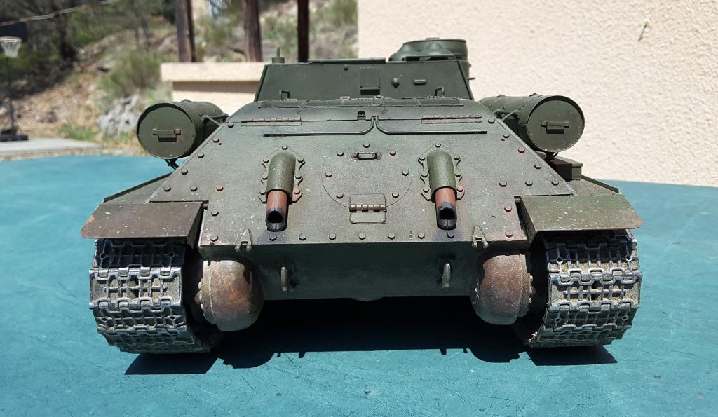

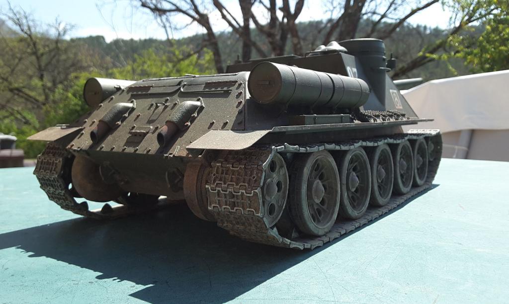

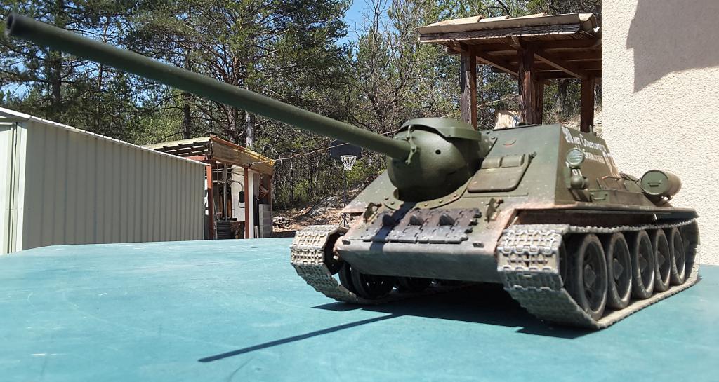

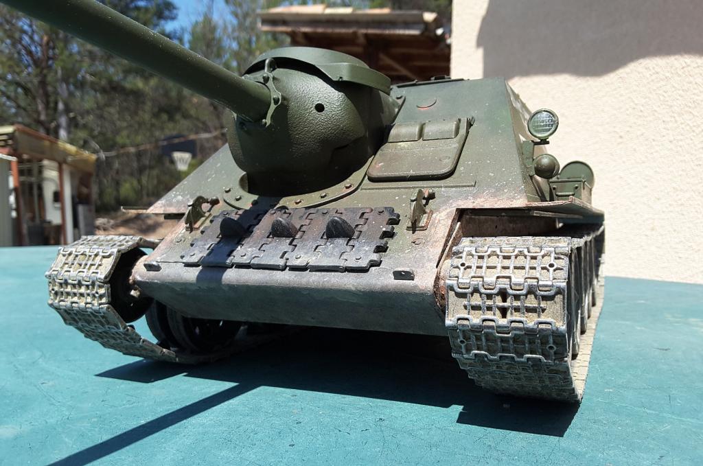

Merci pour vos commentaires, voici la suite...

PostPosted: Thu Apr 16 2020, 09:21 Post subject: Nique-tout made in Uzbekistan de la 3ème armée de la Garde, 1945 Reply with quote
Le top.....

rajoute lui du vernis brillant aux sortie de pots pour l'huile dégoulinante TYPO TYPO TYPO

PostPosted: Thu Apr 16 2020, 10:24 Post subject: Nique-tout made in Uzbekistan de la 3ème armée de la Garde, 1945 Reply with quote
Merci camarades de la zavod de Tcheliabinsk !
