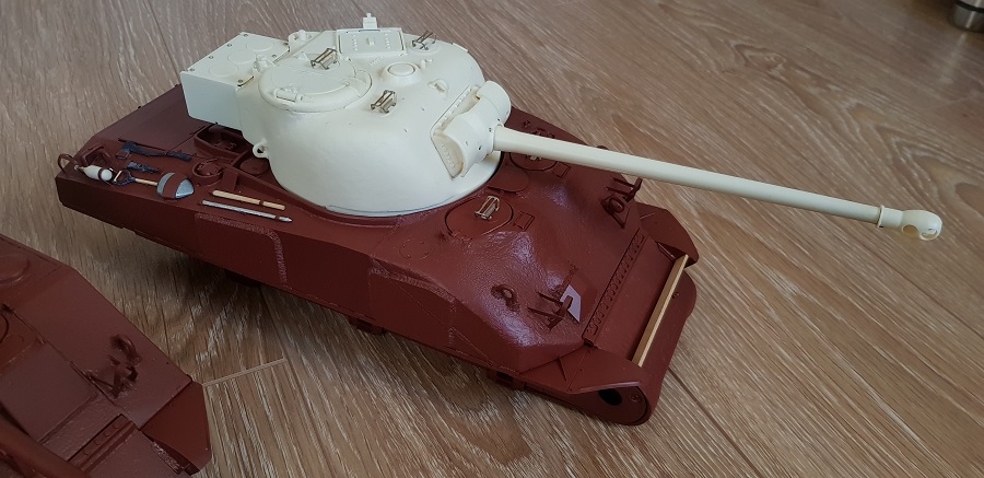

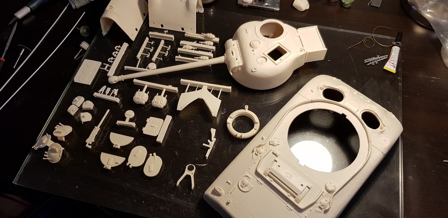

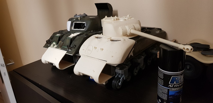

les pieces du firefly de Nick Aguilar

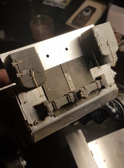

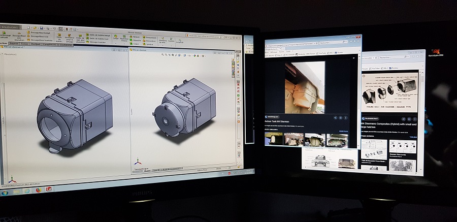

faute de piece en stock j'ai dut dessiner et imprimer les filtres a air.
J'en ai profité pour imprimer un attelage anglais

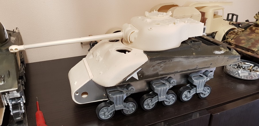

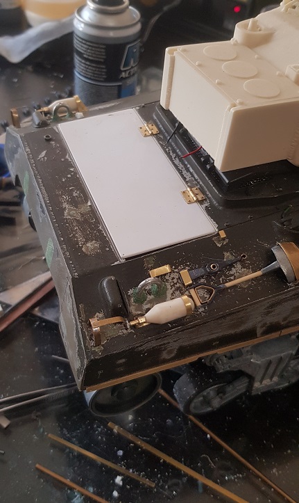

la greffe de l'avant de caisse moulé sur la caisse tamiya
quelques soudures au greenstuff pour la finition

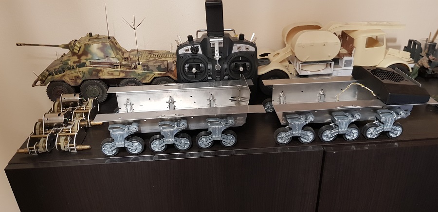

La suite des travaux

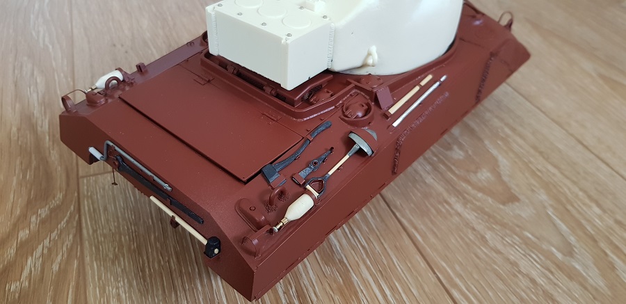

les supports pour le lot de bord

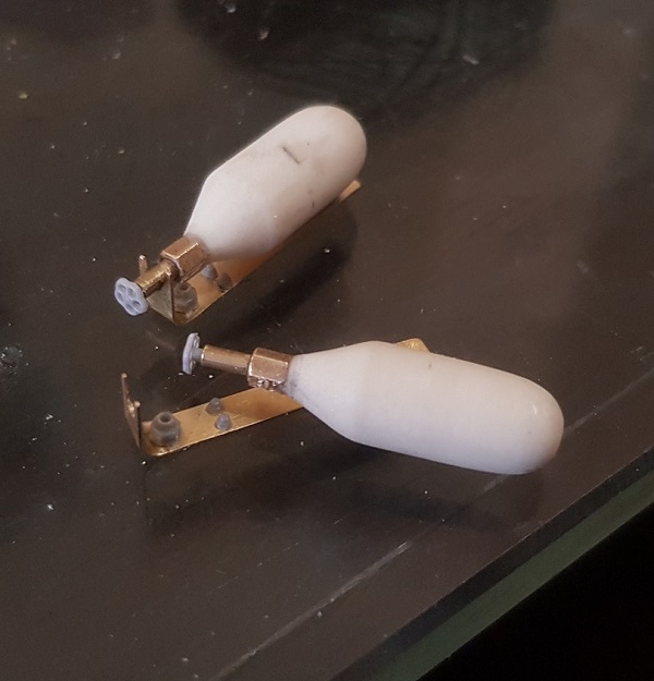

les deux extincteurs automatique, spécifiques aux chars anglais

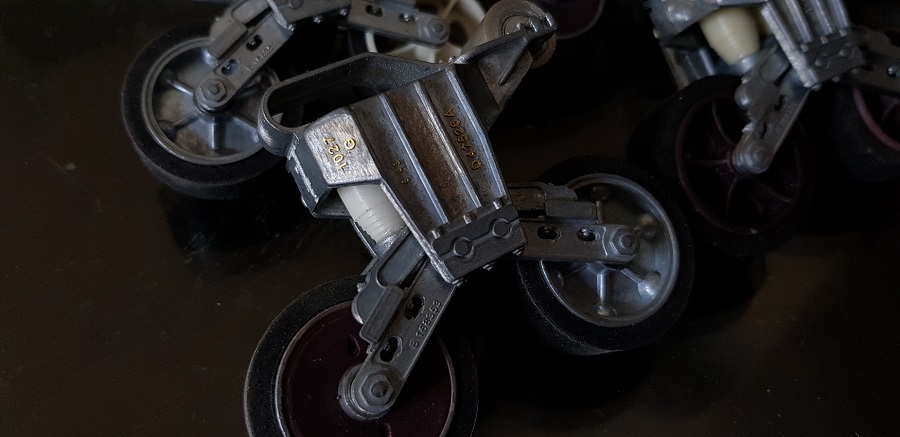

modification des marquages sur les bogies et mise en place d'un cache ressort

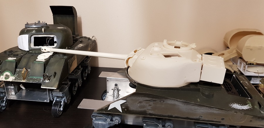

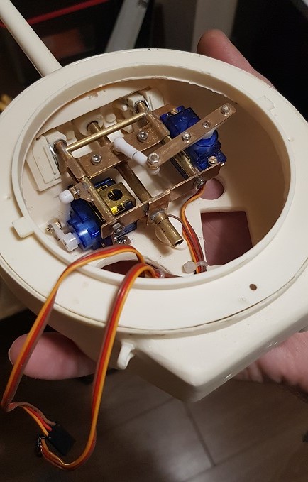

le système de débattement et recul canon fait maison

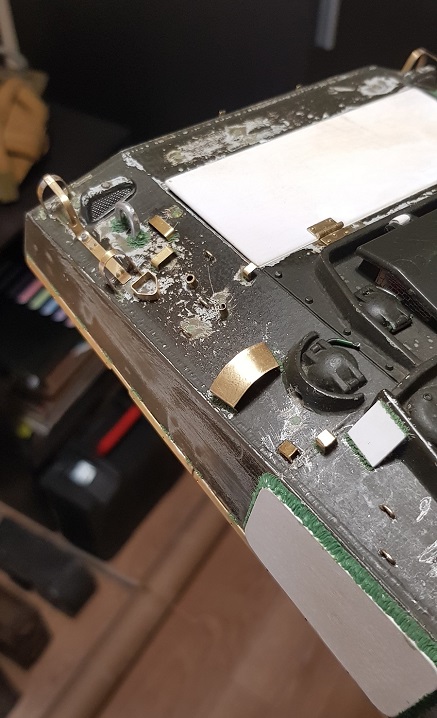

les garde boue en tole de laiton fait maison

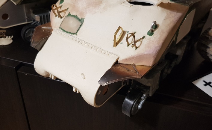

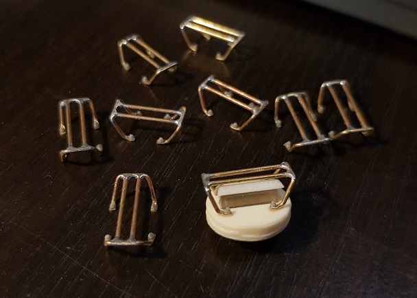

et avec un peu de patience j'ai fini par faire mes protection d'episcope

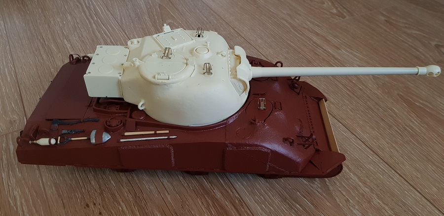

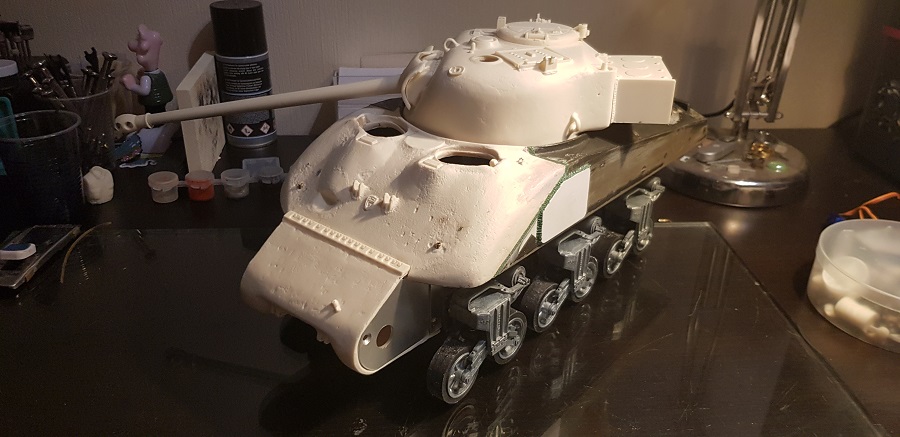

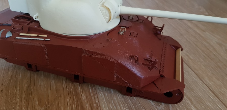

une première sous couche pour voir les défauts
la différence de grain entre la coque soudé et l'avant moulé ressort plutôt bien df

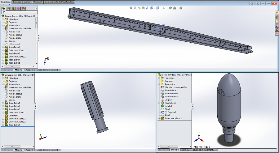

et un avant gout de la suite avec du dessin 3d
