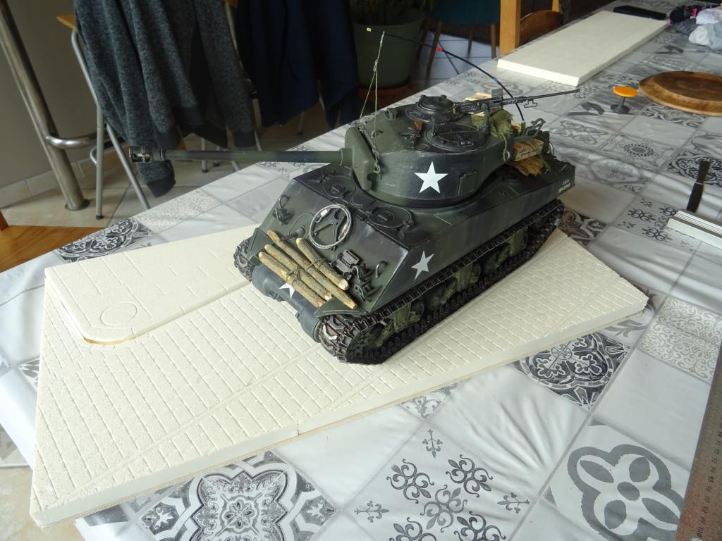

Bonjour à tous, je débute un dio pour mon sherman.
J'ai décidé de créer une rue allemande en avril 45.
La base en contreplaqué avec une surépaisseur pour le trottoir.
Je prends de l'isolant de 2cm pour créer toute la rue. Découpe scalpel et cutter.
Traçage d'une ligne de tramway
Tracage des pavés, toujours avec mon couteau TYPO
Finish
Avec la bête
Détail et vieillissement des pavés
Pour finir, je passe de la colle à bois diluée pour boucher les aspérités et rigidifier l'ensemble. Enfin j’espère typo

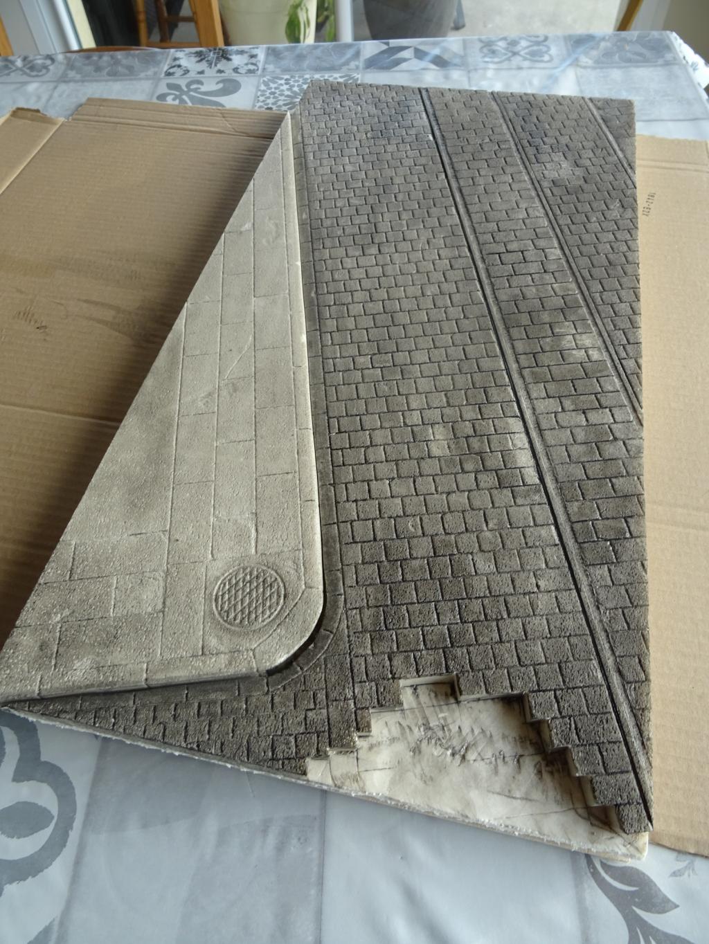

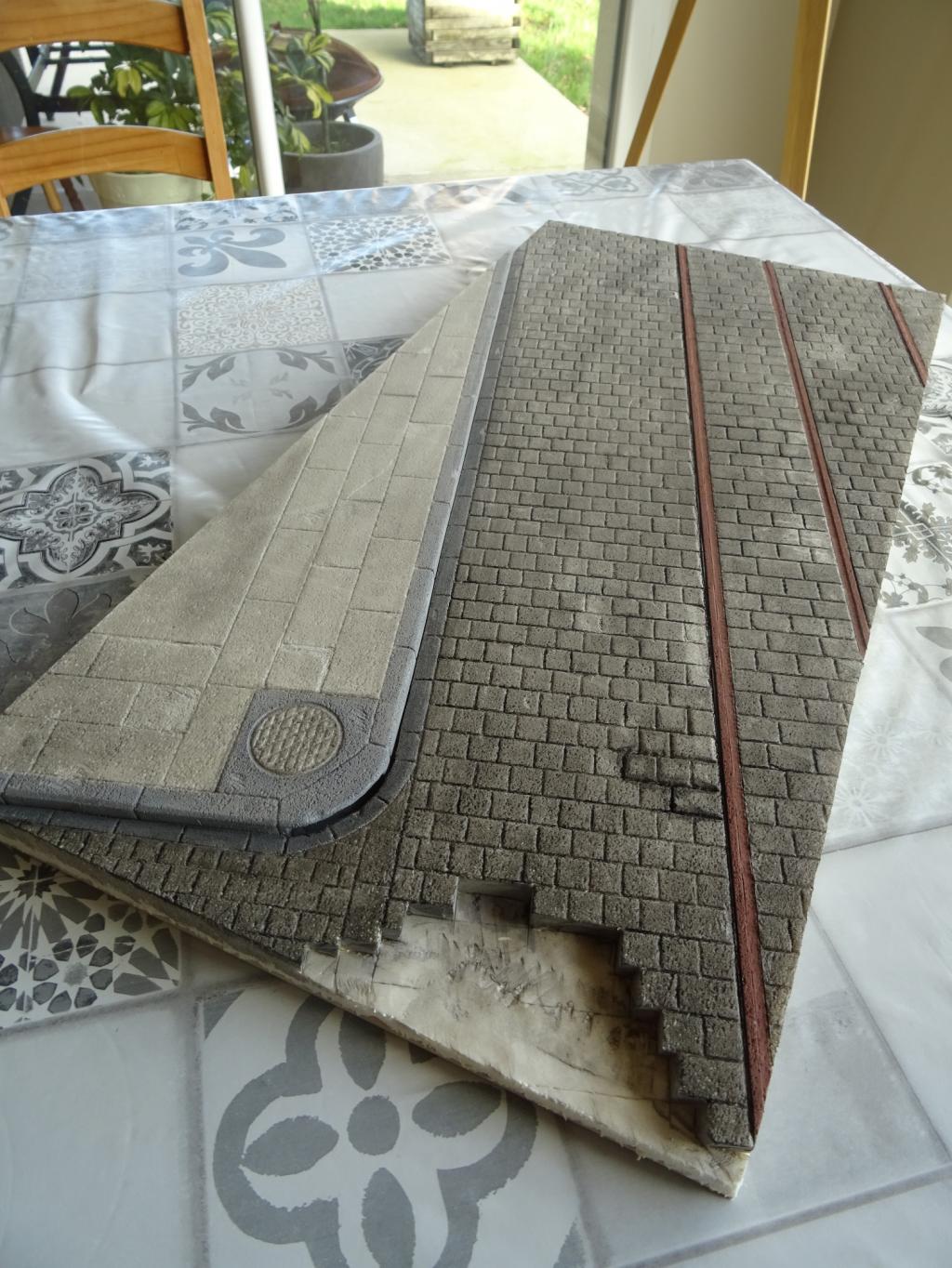

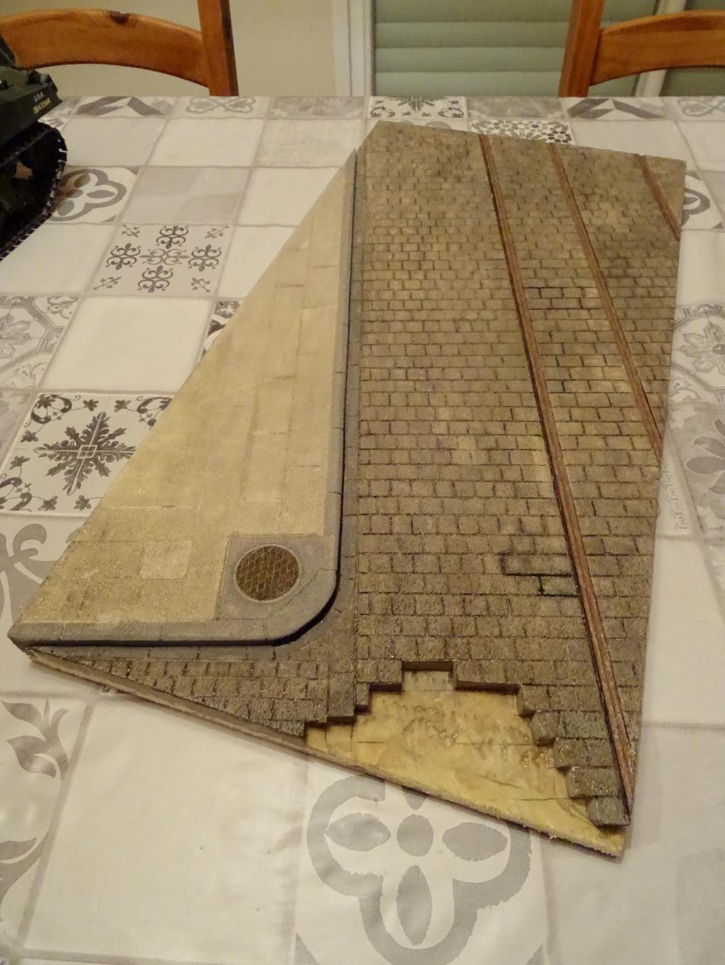

Bonsoir voici la suite.
Une couche de noir bien diluée.
peinture rails et trottoir.
Brossage gris clair + ocre + terre d'ombre pour les pavés, peintures métal  et rouille pour les rails.
Les éléments "métalliques" en mousse TYPO , c'est sur ça ne vaut pas du métal ou plastique mais coût 0 et on arrive a trouver du relief...
En gros plan ça fait un peu Atlantide ou ruines antiques .
Voilà, plus qu'a voir ce que ça donne a la lumière du jour.

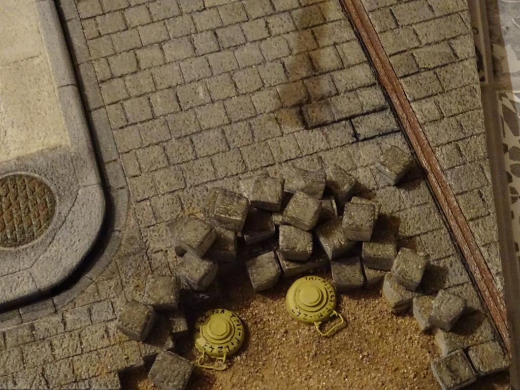

Pas eut trop de temps ce weekend mais ça avance un peu jyk
Pas terrible ma barricade de pavé, ça n’arrêtera pas un char et en point d'appui, c'est un peu suicidaire...
Alors j'ai pensé à CA :
Tellermine 43 jyk
Plus qu'a le fabriquer...
La base, une dosette de clope électronique
Une rondelle, un bout de plastique, du fil de fer  et un peu de prise de tête après...
Peinture, c'est de la couleur sable et marquage au cure dent
Maintenant ça me va plus, reste a vieillir les mines et placer des débris.
Bonne semaine TYPO

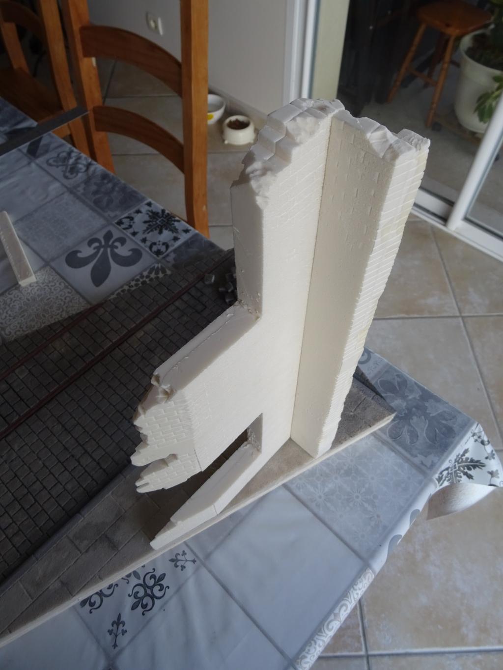

Bonjour, suite de mon roman photo  TYPO
Je me suis réservé un peu de place pour un bâtiment.
Une découpe pour la mise en forme.
Après quelques heures...
Mon angle était dégueu. Je l'ai légèrement passé à la flamme, a voir ce que ça donnera une fois peint, mais je pense que ça peut être bien pour créer de la roche.
Mes 3 éléments de maçonnerie, je les assemble avec des pastilles double face pour pofiner les détails et les peindre avant un collage définitif.
Un gris clair bien dilué pour les joints de brique, j’essuie le surplus à l'éponge humide.
Çà prends forme TYPO
Je pense rajouter une épaisseur de quelques millimètres à la base, c'est un peu lège en fondation.
Bonne journée.
