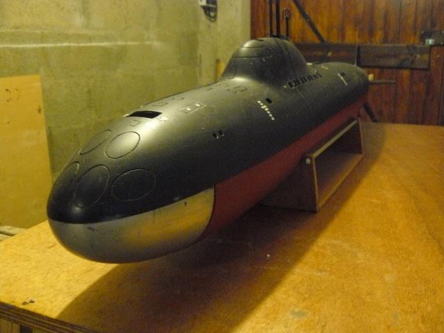

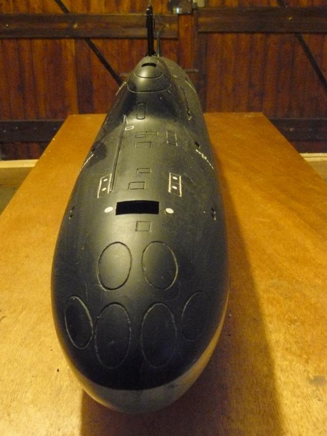

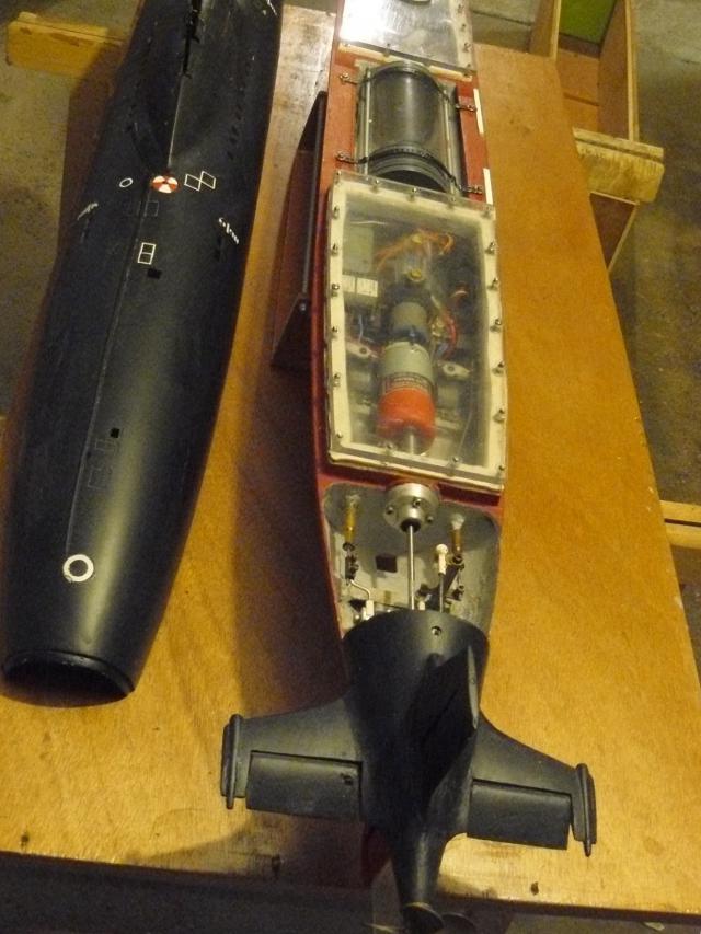

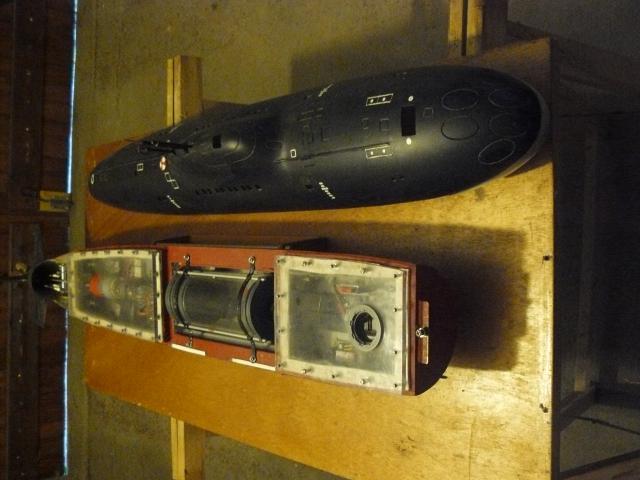

Bonjour ,
Pour changer du char RC ,une autre discipline," Le Sous Marin Rc "
Sous marin Russe type Alpha ( film Octobre Rouge )
Coque résine,1/12 de long,réalisé par un ami,poids terminé,environ 12 kgs
Le reste Clovis,et Frag pour les pieces mécaniques usinées

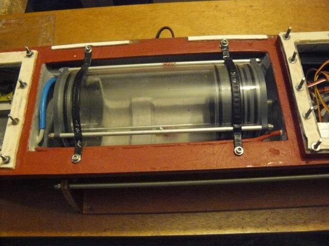

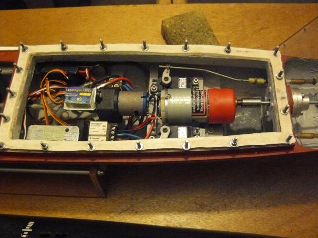

Compartiment moteur et equipement electronique,avec moteur propulsion,pompe pour le ballast ,regleur automatique d'assiette,commande de pompe,etc.
Le ballast ,a piston

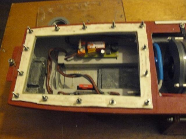

Le compartiment avant,pour accus Lipo,et système mise en route,avec un aimant a l'extérieur de la coque

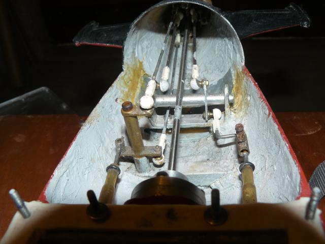

Système de tringleries ,commande des gouvernes,gros doigts,s'abstenirs
12 ans déjà ? Cela n'a aucun rapport avec nos chars,mais histoire changer un peut
