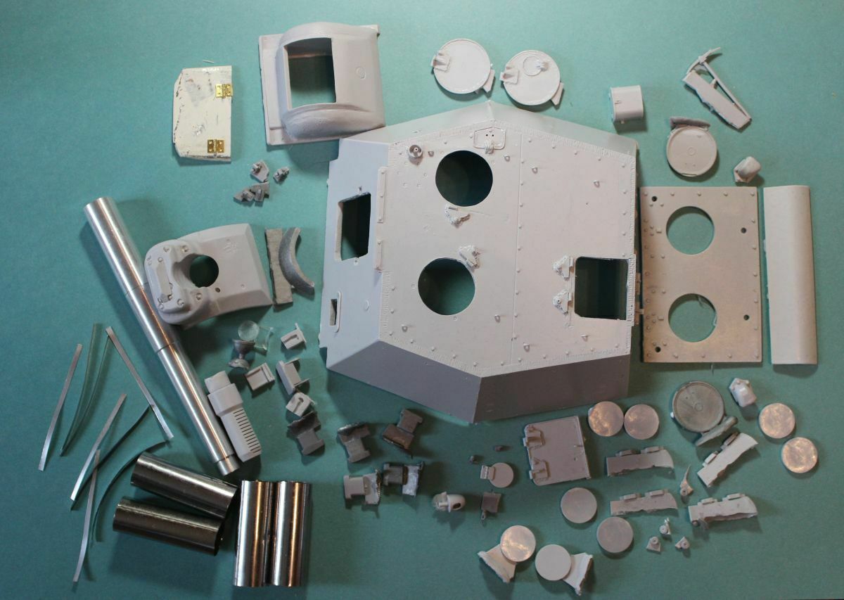

Pour commencer, petit historique: j'ai fait l'acquisition d'un KV1 Taigen d'occas à un prix très correct sur lecoincoin, chassis et train de roulement métal... Puis j'ai acheté sur ebay dans la patrie du bestiaux échelle 1, un kit en résine de SU152, voir photo ci-après:
Mauvaise surprise sur le KV1 d'occas, un galet tendeur et un barbotin cassé (zamac de très mauvaise qualité typo ), bon, vu le prix, pas de scandale, j'ai commandé un nouveau jeu chez rctank.de en même temps qu'une platine V3, un module recul/élévation Asiatam et un module flash...
Par mp et téléphone, Clovis m'a donné pas mal de conseil et je me suis lancé, encore merci à lui...
Pour commencer charcutage en règle à la Dremel de la caisse après démontage de la tourelle...

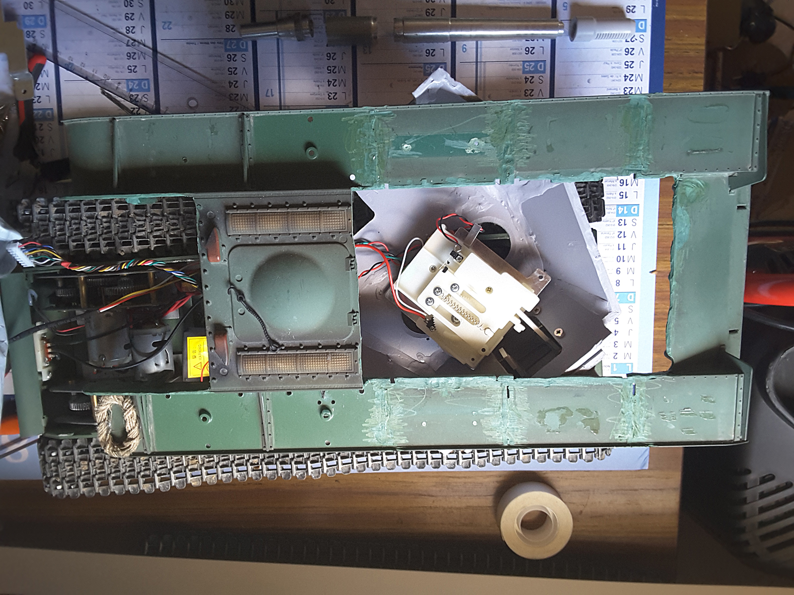

Montage de la nouvelle platine avec les nouveaux barbotins: Test du char: RAS, juste les barres de torsion un peu fatiguées...
Ouverture à la petite chignole des charnières en résine des différentes trappes, objectif: à l'aide de trombones dépliés: fabriquer des axes de la bonne longueur et les passer dedans pour articuler les trappes.

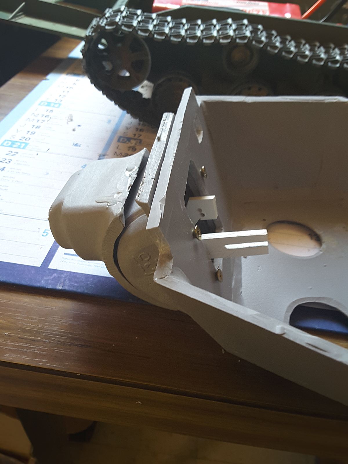

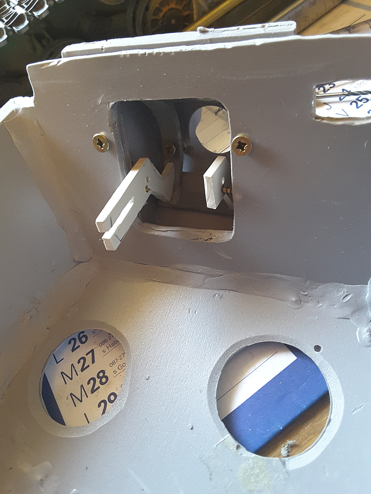

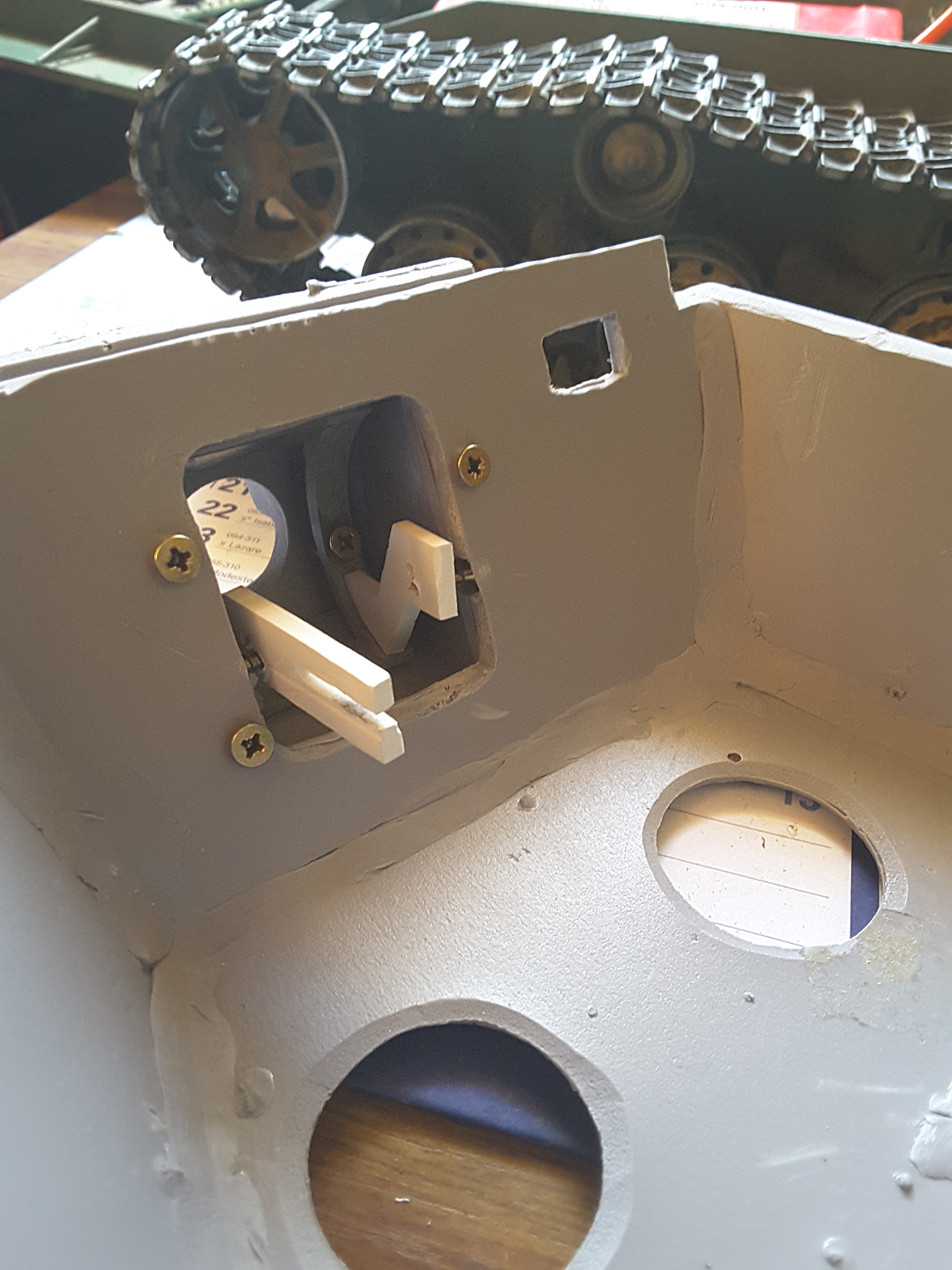

Gros boulot maintenant, fabrication d'une pièce permettant au mantelet de monter et descendre avec le canon, pour se faire, j'ai utilisé un tuyau PVC de 4 ou 5 cm de diamètre et j'y ai découpé une pièce creuse correspondant à l'arrondi du mantelet et laissant passer le canon au milieu. J'ai ensuite découpé dans une barre en PVC blanc 2 retours dont 1 plus long avec entaille pour le modul d'élévation. Les photos seront plus parlantes:
KKnispel
Joined: 04 Jul 2017
Posts: 151
PostPosted: Sat Jun 22 2019, 17:42 Post subject: Zveroboy ! Reply with quote

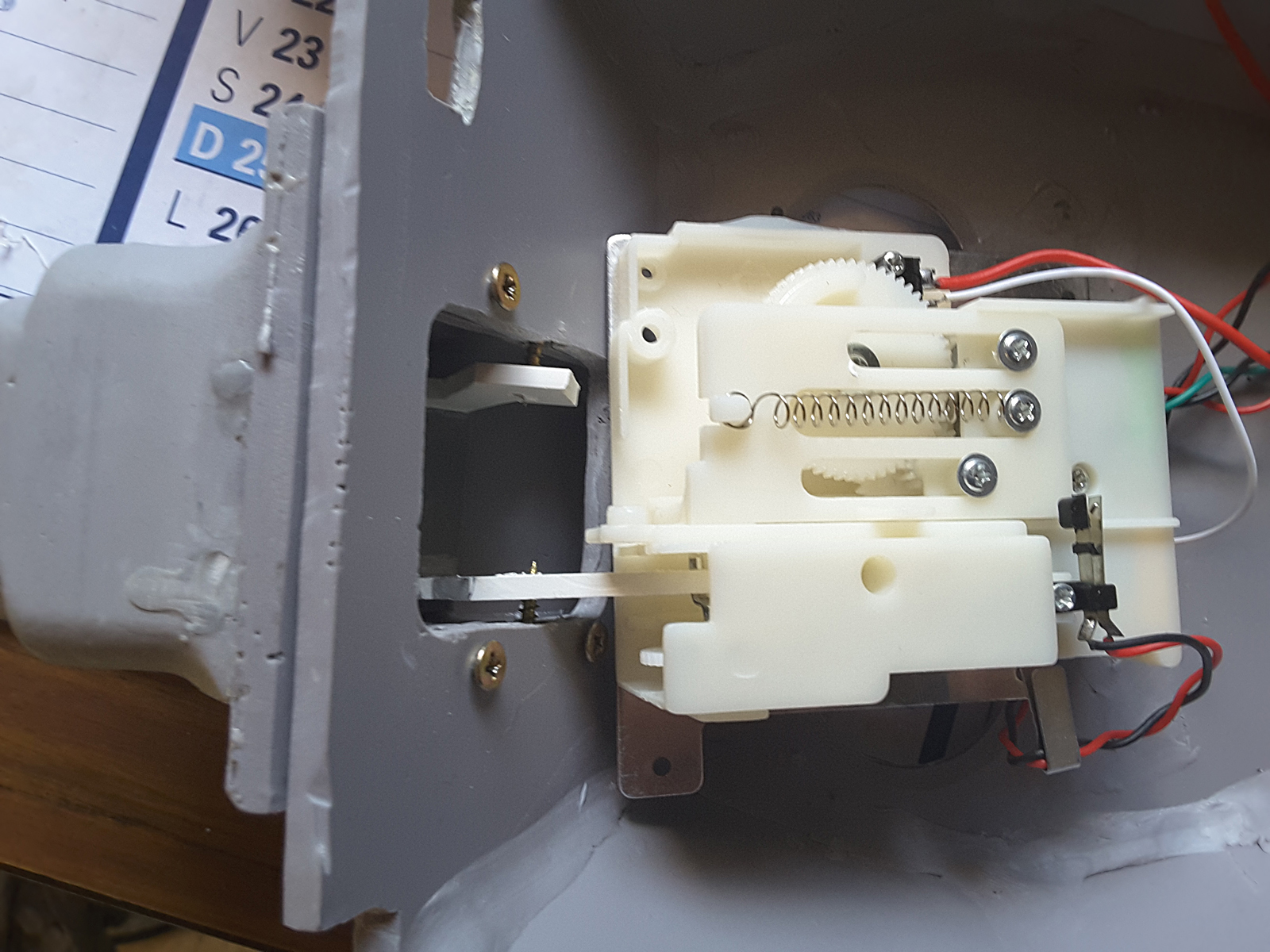

Bon, j'ai fixé le tout à l'aide de petites vis afin de pouvoir tout démonter si nécessaire. Ces vis me serve aussi d'axes pour ce bloc mobile dans les encoches sur la casemate:

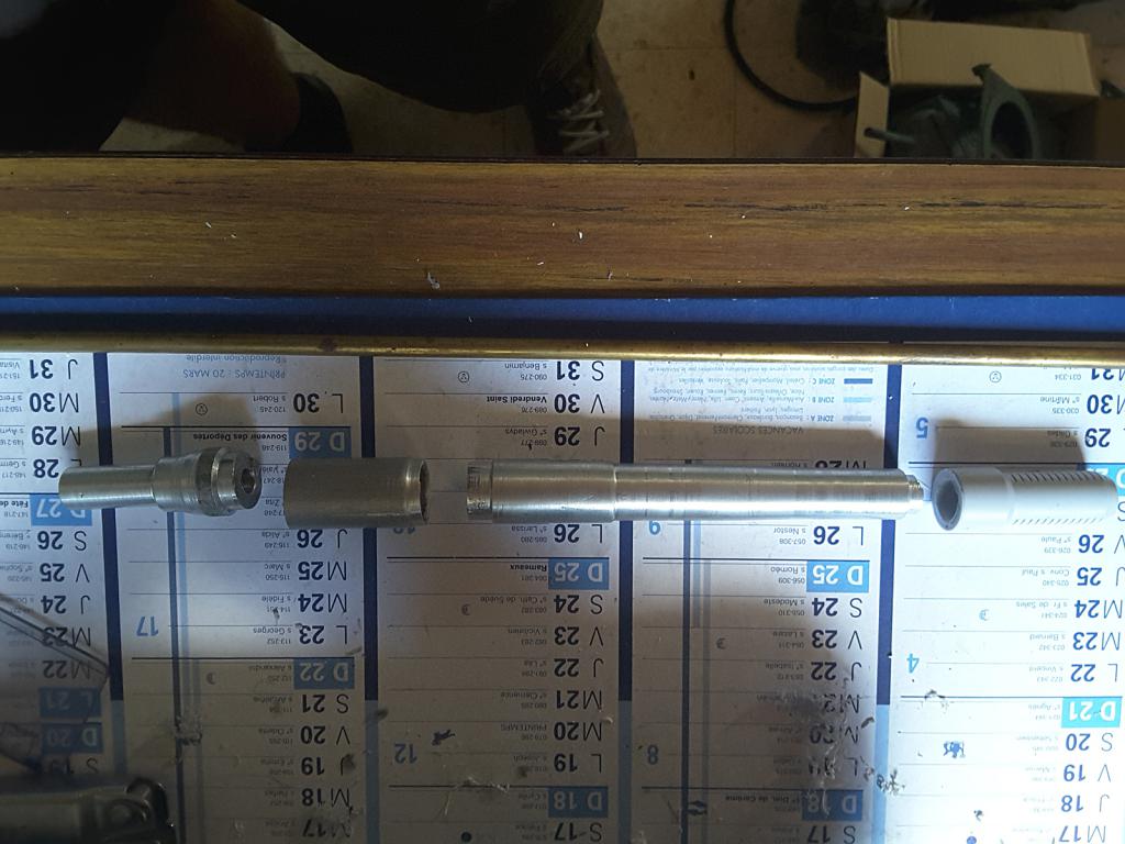

Au passage, je vous montre le canon en alu et à côté le tube en laiton de 6 mm de diamètre que j'utilise pour adapter mes canons pour le recul tout en les conservant creux pour passer la lampe du flash...
J'ai eu recours à ce procédé très satisfaisant pour mon KV1, mon jagdpanther et mon StuGe III (tous en airsoft à l'origine).

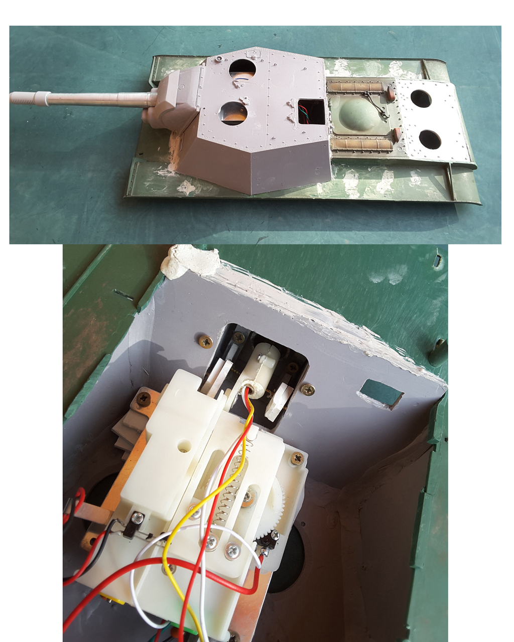

Enfin, dernière opération en date, fixation du module asiatam recul/élévation dans la casemate et test concluant en branchant tout le bazar
Pour se faire, emploi de petit carrés de PVC découpés et collés entre eux pour adapter la hauteur du module, perçage et vissage du tout, la suite au prochain n°...

Dernières news en direct de mon SU152, fixation du canon avec flash au bout. Il a fallu que je renforce la pièce que j'avais fabriqué, le poids du canon la faisait vriller...
Comme dit plus haut, pour le canon, j'ai utilisé mon tube laiton de 6mm pour faire la jonction avec le système d'élévation. Je vous mettrai une photo à l'occas...

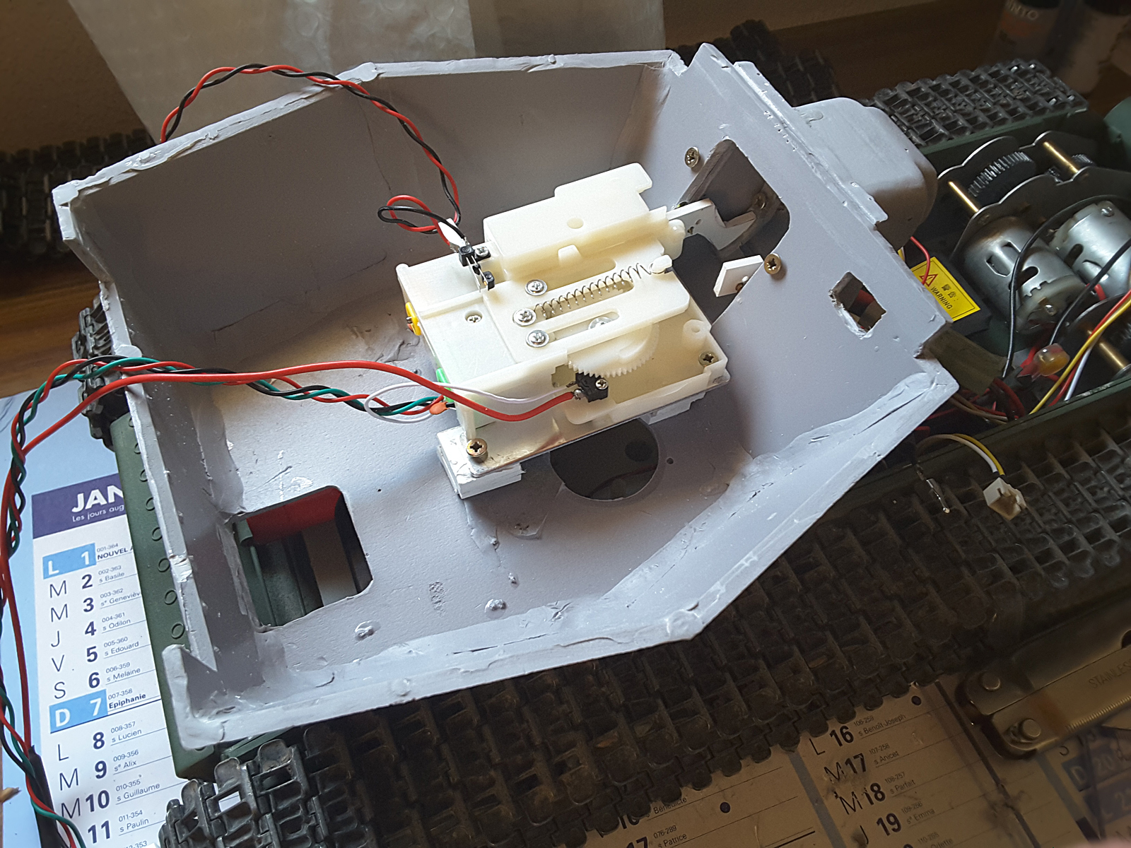

Petite vue de l'électronique dans la casemate avec le couplage canon et système de recul/élévation asiatam... Il y a eu encore derrière de petits ajustements à la marge. Puis collage de la casemate sur la caisse avec principalement de la colle 21 et sa magic dust qui n'a pas usurpé son nom, ça fonctionne super bien. On peu voir aussi que j'ai collé la plage arrière après avoir repris l'inclinaison (sur le KV1, c'est à plat...)

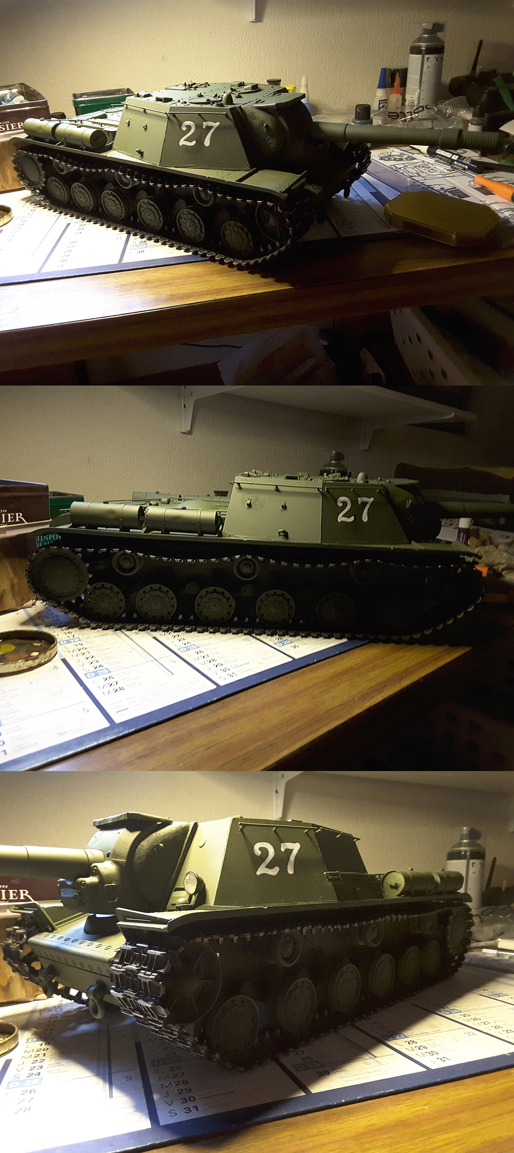

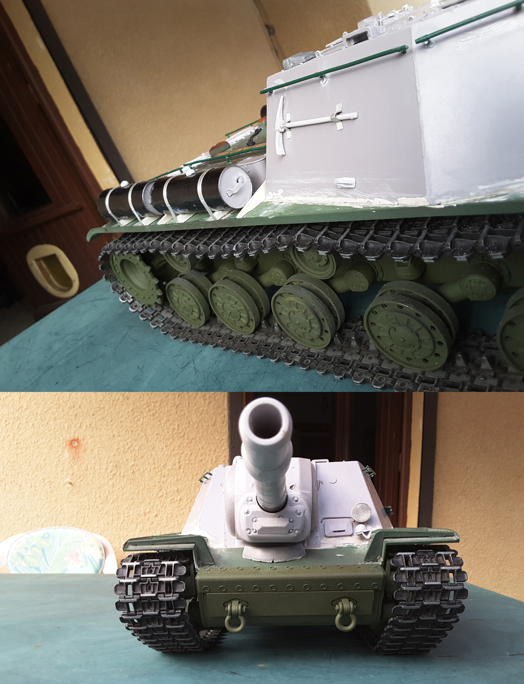

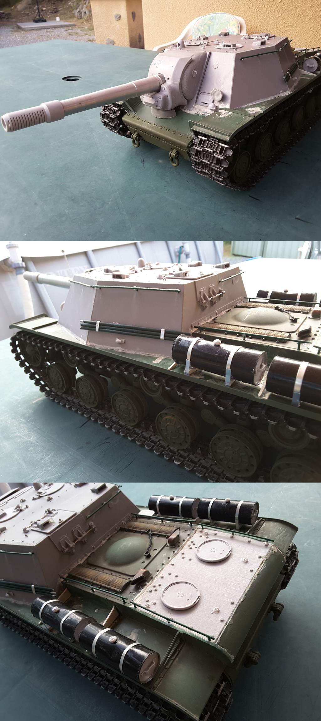

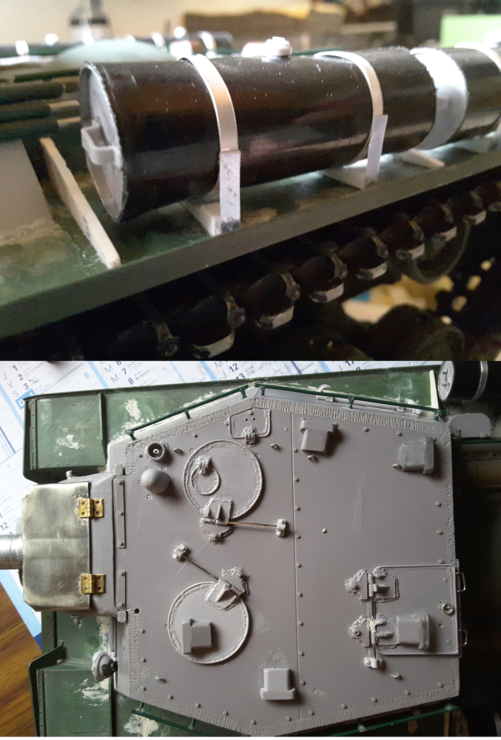

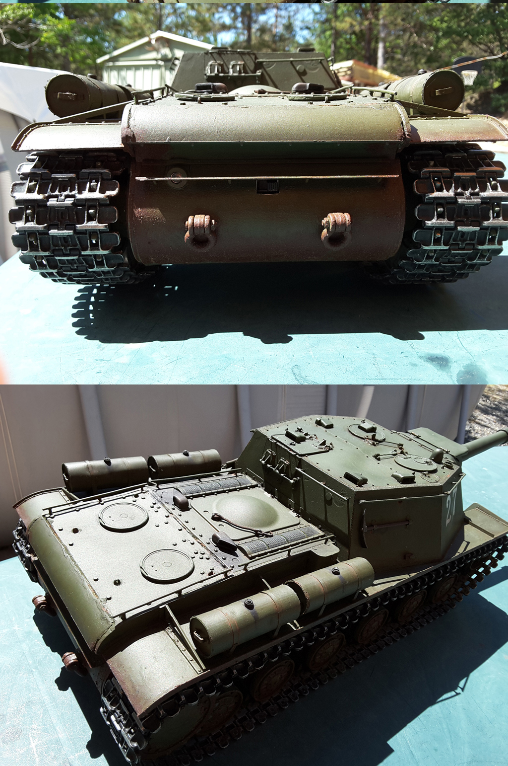

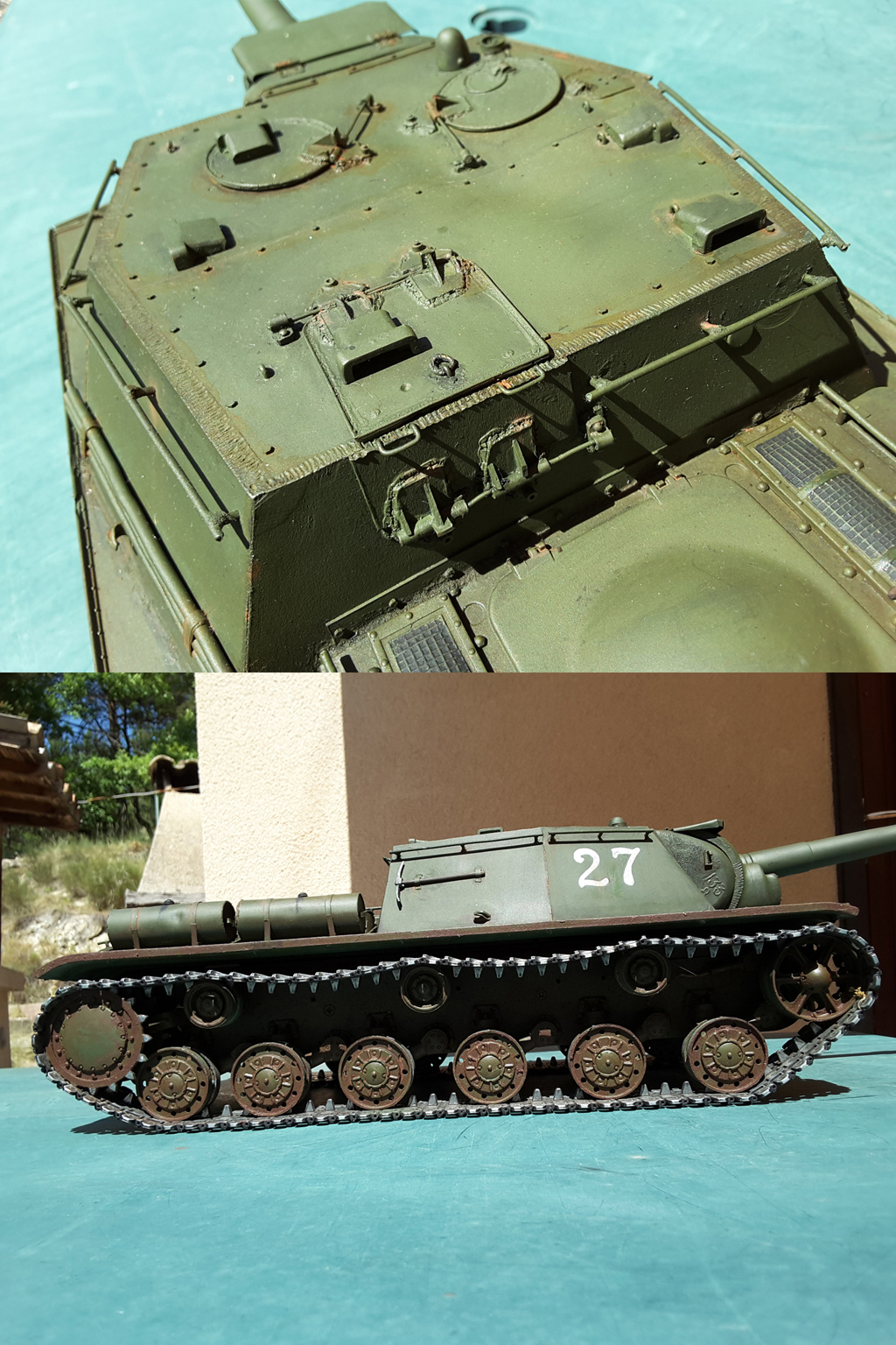

Le gros oeuvre accompli, je me suis lancé dans l'habillage de l'engin, l'adaptation et la fabrication des pièces manquantes, pas mal de récup et de système D, peut-être un des aspects que je préfère TYPO. Quelques détails:
- Les axes d'ouverture des trappes ont été fabriqués à l'aide de trombones dépliés, les charnières ont été percées avec une petite chignole de modélisme
- Le phare est fonctionnel, j'ai récupéré la diode du KV1, j'ai taillé l'extrémité pour que ça rentre dans la coque du phare. Ce traitement radical de la diode ne pause aucun soucis, c'est du plastique transparent plein, tant qu'on ne colle pas un coup de dremel dans la partie électrique RAS...
- Les rampes pour que les braves frontoviks s'accrochent à l'engin ont été réalisées avec du fil de fer recouvert d'une gaine utilisé pour les grillage de jardin, j'en avais chez moi.
- Le kit de nettoyage du canon a été réalisé avec ce même type de fil mais de diamètre plus gros.
- J'ai découpé les équerres de renfort des gardes boue avec de la goulotte PVC
- Toujours en PVC, les support des réservoirs de secours. Les sangles en acier qui maintiennent ces réservoirs sont réalisés avec des bandelettes de fer blanc découpé dans une cannette
- Les diverses petites poignées sont réalisées avec des trombones.

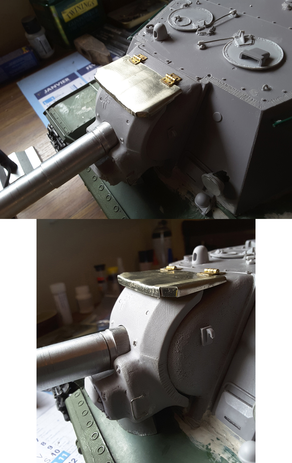

- Enfin, la tôle de protection sur le dessus du mantelet a été réalisée dans du fer blanc plus épais découpé dans... un fût de 5 litres de bière pression beertender... Et ouais, il y fallu que je paye de ma personne . Les petites charnières étaient fournies avec le kit

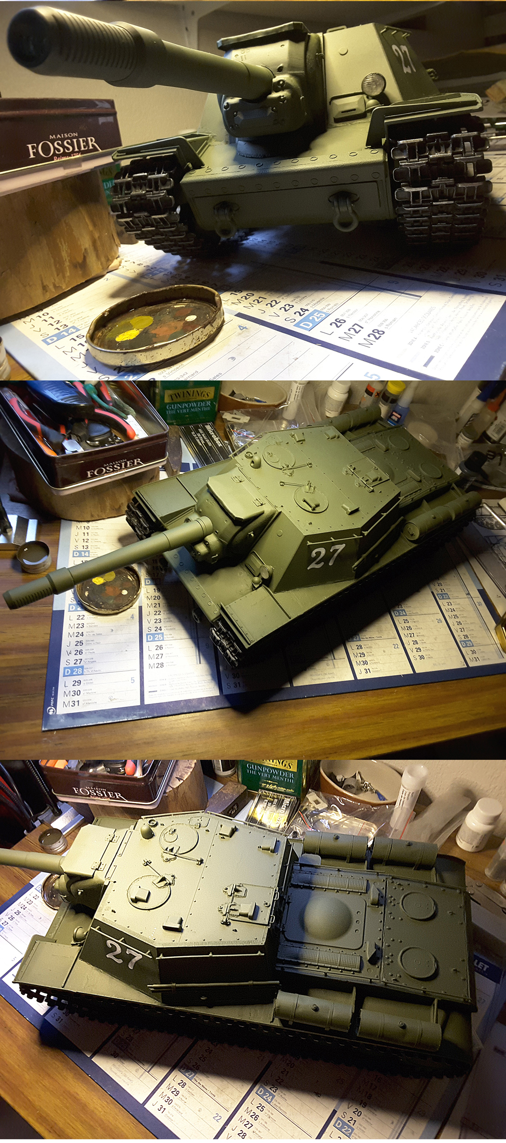

Maintenant la phase peinture. Fidèle à la marque Vallejo, j'ai acheté un spray de primer vert russe de 400 ml. Sur les photos précédentes, vous aviez pu voir que le chassis était d'ailleurs déjà peint avec le train de roulement. C'est un excellent spray et la peinture tient super bien. Si vous faites attention, 1 bombe suffit pour tout un char.
Les n° ont été réalisés à main levée par votre serviteur à l'aide d'un marqueur blanc spécial peinture de marque Posca. Ca fonctionne bien mais il faut faire gaffe quand on ne connaît pas le système, ça dégu...le un peu, j'ai un bermuda qui s'en souvient typo typo
KKnispel
Joined: 04 Jul 2017
Posts: 151
PostPosted: Sat Aug 10 2019, 16:54 Post subject: Zveroboy ! Reply with quote

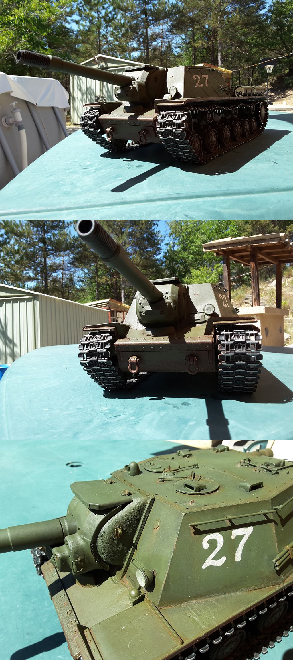

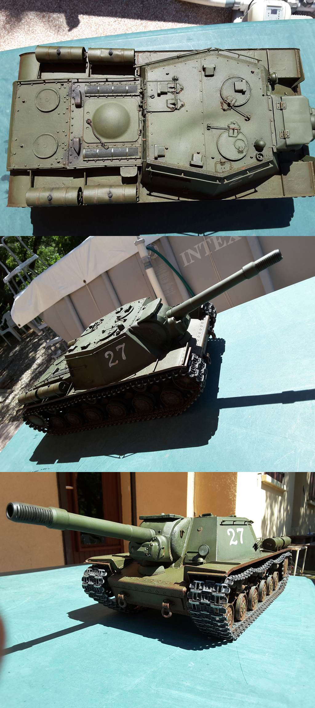

Dernière phase, le vieillissement réalisé comme pour mes autres chars avec des lavis, rouilles, boues Vallejo...et poussière du terrain de manoeuvres évidemment. J'ai racheté une transmission 4.1 acier, le 3.1 d'origine n'est décidément pas réaliste pour les vieux chars lourds...
Bonne dégustation TYPO
