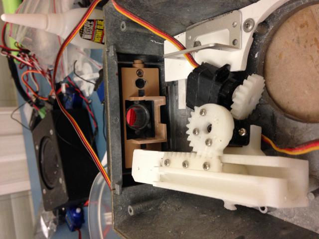

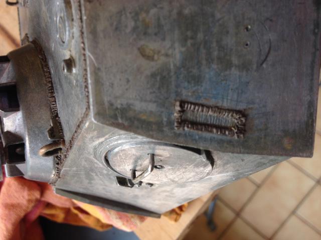

Suite a l'acquisition d'un Panther ( occasion ) il y a déjà un moment,dėcidé donc pour changer de commencerà travailler dessus,déjà adapter le système recul Clark,livré ,mais non installé,et après des heures de galère compris pourquoi....en plus pour compliqué le tout,les servos ne sont pas standards typo mais bon c'est fait ça fonctionne.

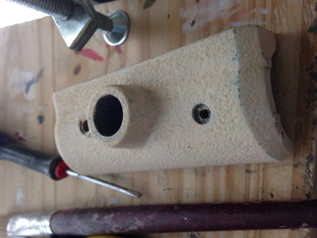

Ensuite,la tourelle ėtant en Zamac,et la couleur ne me plaisant pas,utilisé la méthode de Fred ( glanzer ) c'est très efficace perçage des trous
Pour les anneaux servants au camouflage ( branchages )

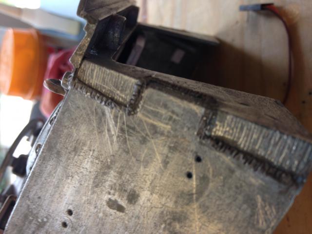

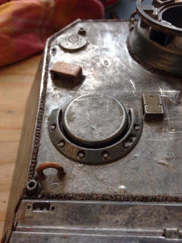

Et rėalisation de mes premières imitations de soudures,au Green Sturf ( marron ) me suis appliqué,espère que pas trop mal

Merci pour vos compliments,mais suis pas encore au niveau de certains typo je m'applique.Pour les servos,le soucis c'est Clark,qui fabrique des pignons avec un axe bien spécifique niveau diamètre,et plus petit que les minis standards, typo typo

Suite des travaux TYPO

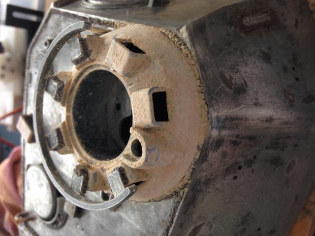

Imitation effet de fonderie ,
Au passage,j'ai un doute,sur la soudure du tourelleau typo j'ai beau chercher,trouve rien,sur plusieurs forums certains le représente ,d'autres pas ? Qu'en est il réellement
Posts: 12,595
PostPosted: Thu Jun 6 2019, 22:07 Post subject: Panther G Reply with quote
À priori non....
Posts: 1,336
PostPosted: Fri Jun 7 2019, 17:57 Post subject: Panther G Reply with quote
Merci mon bon Seb hlkjhl TYPO
Posts: 4,118
PostPosted: Fri Jun 7 2019, 19:35 Post subject: Panther G Reply with quote
Effectivement il n'y a pas de soudure sur le bas du tourello.

Joli début Clovis, l'effet fonderie est très bien fait sur le mantelet. Finalement t'es-tu décidé pour le camouflage ?

typo toujours pas décidé,plus travaillé sur la tourelle,avec l'adaptation du système recul et élévation Clark ( ėtait avec le char lors de l'achat ? ) et j'ai un peut galéré pour faire tout fonctionner correctement,car bien sûr aucune explications typo puis démonté tout ce que je pouvais sur le châssis supérieur ,en vue du décapage ėventuel ? La semaine dernière me suis battut avec la platine TK 22 livré également avec,pour la mise en route ( grand merci à Yan ) qui à fait tout son possible pour m'aider,mais pas réussit,donc je fais une pose ,en plus des soucis de radio typo voila ou j'en suis jyk
