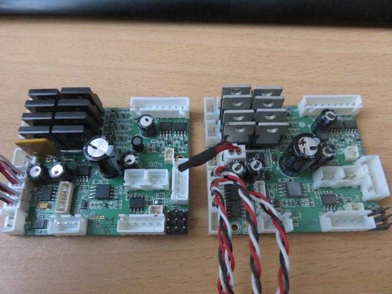

A gauche la nouvelle TK 22 son jumper jaune soudé et à droite l'ancienne version avec un jumper rapporté.
J'ai essayé de contacter Tank zone mais pour le moment je n'ai pas eu de réponse.

le composant jaune sur ta carte ressemble méchamment à un condo, tu as essayé de mettre un fil à la place?
PostPosted: Mon May 6 2019, 21:12 Post subject: TK22 et ELMOD Reply with quote
bizarre ce condo typo typo typo

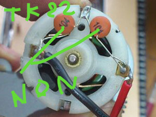

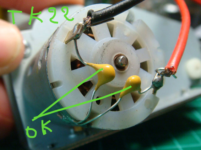

Question ,j'ai lu dans la doc de chez Clark ,concernat les TK 22 qu'il fallait remplacé les condensateurs céramiques antiparasites des moteurs ,sous peine de court circuit,sur transistors de puissance,par d'autres types ?? Ton soucis viendrait pas de la ?

Je parle pas des condensateurs sur les moteurs,mais du composant jaune sur la TK typo mes deux photos sont extraites d'une doc.de chez Clark,maintenant je n'en connais pas plus typo ( que j'ai lu ,un jour,pour m'instruire ? Je sais il y a du boulot typo
Site Ckark,post 1/16 RC Tank controller :TK40 Series
http://www.clark-model.com/eng/index_e.html
Voila monsieur le comte de Pessac,je suis et reste votre humble serviteur hlkjhl vous souhaite oh grand maître,une bonne semaine TYPO
Posts: 1,336
PostPosted: Tue May 7 2019, 10:15 Post subject: TK 22 Reply with quote
Oublié....et afin de vous éviter des recherches fastidieuses,ho mon maître tout puissant!!!!
Sur la doc ,l'înfo SUR LES CONDOS , est en bas de page vers la fin, xcvsd
