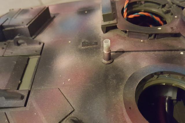

bonjour à tous retour sur mon léopard 2 à 6 tamya d'occasion rénovation et réparation complète après achat grappes pièces ect ect décollage des pièces cassé et mal monté ajustage et remplacements par pièces neuve

PostPosted: Wed Aug 21 2019, 02:42 Post subject: Nouvelle acquisition tamiya leopard 2a6 toute options d'occasion Reply with quote
[url=http://www.forum-rc-panzer.com/image/110/5/9/d/20190821_022649-567c5e7.jpg.htm][img]http://img.xooimage.com/files110/5 /9/d/20190821_022649-567c5e7.jpg[/i[mg]/url]
Doom3
Joined: 02 Nov 2016
Posts: 1,095
PostPosted: Wed Aug 21 2019, 02:45 Post subject: Nouvelle acquisition tamiya leopard 2a6 toute options d'occasion Reply with quote
résultats après remplacement et finition du plexi teinte du plexi montage ajustage ecoutilles et contour ect ect des heures et des heures pour décollé les pièces mal monté et l'ajustement et reprise pour les remplacer
