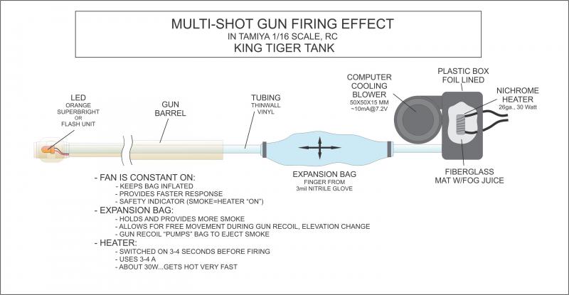

Par la ==
LE truc….relativement facile…. ===

effectivement le rendu est sympathique
par contre pour loger tout ça dans une tourelle de T55 par exemple dommage typo typo typo typo

Bonsoir, TYPO
Sinon il y a ce système typo mais bon utiliser de la poudre typo un peu risqué?

effectivement un peu dangereux et surtout c'est du one shout typo typo

Sinon, tu fais un système d'air comprimé et tu mets un raccord vers une machine à fumée...

et tu le cases comment dans un char au 1/16 ???

Je sais pas... il y a bien des machines à fumées miniatures non??

Même en prenant la plus petite des machines à fumée ca ne rentrera que très difficilement, encore une fois nous faisons du 1/16 et pas du 1/10. L autre problème c'est qu il n'y a pas une prise secteur 220v dans nos engins.

Hé oui,pas oublier certains éléments,après il existe un autre type basé sur le déplacement de la membrane d'un haut parleur,pour remplacer le ventilateur,le lien que je mets est issus d'un forum,et non pas d'un site de vente typo comme tu m'avais posé la question ??

Chez Tank Legion ils ont ca...==== https://www.hayaltd.co.uk/Cannon_Barrel_Smoking_Unit_for_Haya_63__64_Versio… ....
Mais je sais pas si c'est compatible avec le DMD de Tamiya....L"effet est tres réaliste...!! ty ghlgh ghlgh ghlgh
PostPosted: Sun Oct 25 2020, 18:02 Post subject: Effet sympathique de simulation de tir avec fumée... Reply with quote
malheureusement non pas compatible avec du tamiya
par contre a toi de te bricoler pour que ça le devienne
