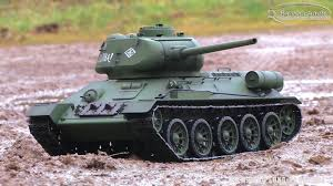

Bon, vous avez probablement déjà vue tout ca, les vieux…. TYPO ..je m'adresse donc ici aux petits nouveaux qui d'aventure, désireraient modifier la suspension de leurs T34 pour la rendre plus souple et par le fait même, abaisser le train de roulement des chenilles pour coller plus a la réalité de l'époque…
Le Heng Long d'origine nous donne cet effet…===

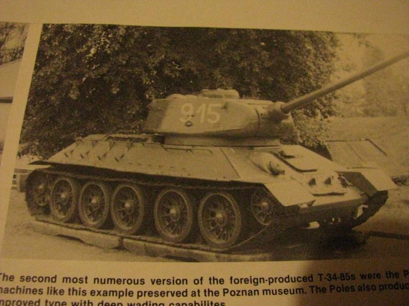

Alors qu'historiquement, ca ressemblait plus a ceci…==
On réalise sans peine que les chenilles du premier ne colle pas plus a la réalité historique, qu'aux dessus des roues de roulement…!!!

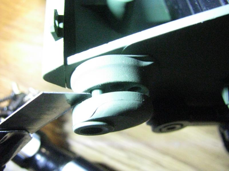

Mais on peut modifier la hauteur des chenilles en déplacant la roue tendeuse sur son axe…
Comme ceci…=

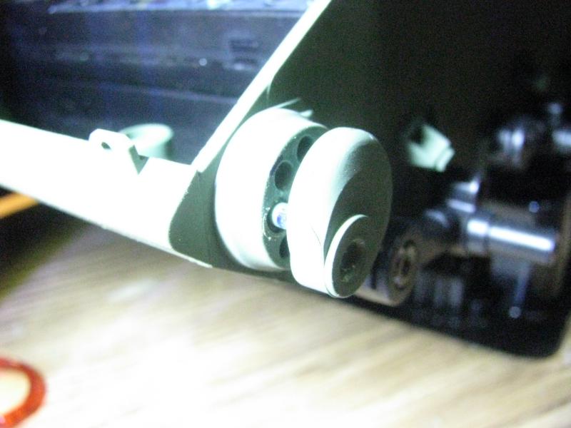

En ce qui concerne la suspension, encore la, une modif assez simple , on retire les petites ressorts hélicoïdaux et on reperce des trous pour assouplir la course des roues…
Voila ===
