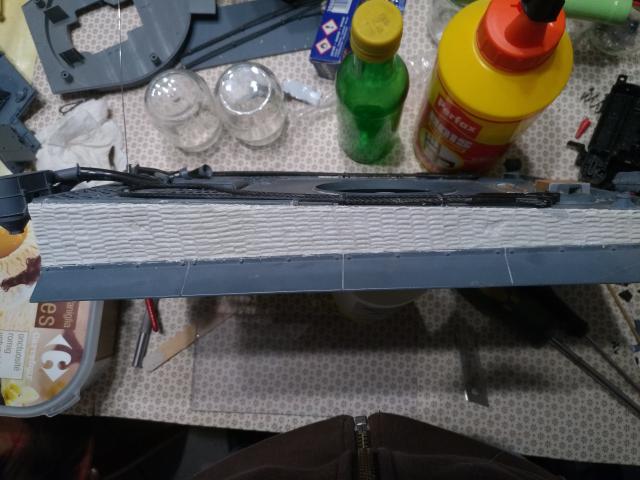

J'ai commencé les modifs de l'extérieur avec un petit zimmerit

Sur un note plus positive ton zim est franchement pas mal!

Du coup vais poncer mon zimmerit (heureusement j'ai fait qu'un flanc typo ) c'est ma faute j'aurais du me renseigner sur le modèle avant d'attaquer.

Le Zimmerit ça fait vraiment tâche sur un early ?

Pour la partie historique: avec quelques modifs tu peux faire un mid prod. (Remplacement tourello chef de char et retrait des filtre à sable....) les mid prod ont fait la normandie. Par contre il faut du zim sur un mid prod...
