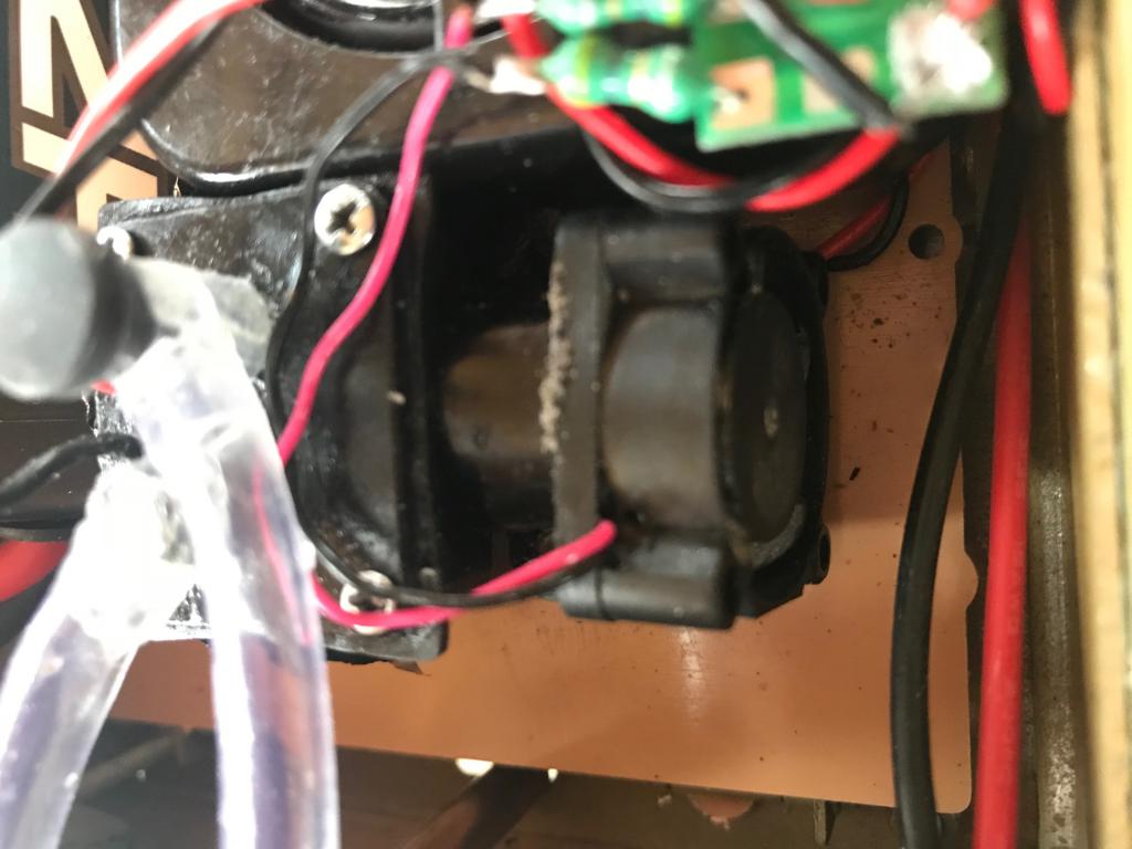

Agacé par le clic clic de la pompe du générateur de fumée, et vu le peu de fumée générée, j’ai scié la pompe en deux et y ai collé un ventilateur à la place
Plus de cli clic et un peu plus de fumée!
Les puristes diront peut-être que la fumée sort trop linéairement, oui... maiis en silence !

PostPosted: Wed Aug 1 2018, 06:43 Post subject: Générateur de fumée modifié Reply with quote
le seul hic c'est que ce n'est pas viable a long terme typo typo typo
mais l'idée est bonne

PostPosted: Wed Aug 1 2018, 08:29 Post subject: Générateur de fumée modifié Reply with quote
Pourquoi c’est pas viable à long terme ?
Posts: 2,133
PostPosted: Wed Aug 1 2018, 10:22 Post subject: Générateur de fumée modifié Reply with quote
La résistance ne tiendra pas dans la durée... typo

PostPosted: Wed Aug 1 2018, 22:52 Post subject: Générateur de fumée modifié Reply with quote
C’est lié à m modif ou c’est un soucis du générateur de fumée en lui-même ?
Posts: 8,927
PostPosted: Thu Aug 2 2018, 07:10 Post subject: Générateur de fumée modifié Reply with quote
bon pour faire simple le principe du fumigène Heng long Torro taigen et autres
c'est un filament type ampoule entortillé autour d'une mèche en coton
et comme dans le temps le filament se consume paf l'ampoule claque
c'est pourquoi on le dégage et on le remplace par d'autre module type Seuthe

PostPosted: Fri Aug 17 2018, 11:33 Post subject: Générateur de fumée modifié Reply with quote
Histoire de faire quelque chose de plus propre : conception d'un générateur de fumée en 3d. Il est un poil plus haut pour que la résistance ne soit non pas fixée au plafond de ce dernier mais glissé dans le corps de la boîte. Dimensionnement d'un "entonnoir" pour fixer dessus un mini ventilo, le miens fait 25mm de côté.
Je l'ai imprimé cette nuit, Je monte tout ça ce week-end. Si c'est bien dimensionné, faudrait que je pense à faire une pipe bizeautée indépendante pour le remplissage utilisable comme témoin de réservoir vide (à savoir, la fumée ressortirait par là)
