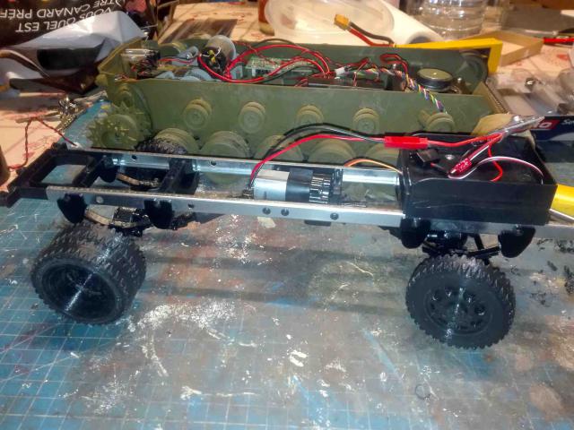

Je viens de recevoir le gaz 66 en kit:
L'entre axe a déjà été prolongé de 20mm pour devenir un future Opel Blitz. Le cardan devra sans doute être revue, là c'est fait vraiment en speed dans le feu de l'action. Il recevra un ESC bientôt.
Il s'agit d'un modèle sans radio ni platine de contrôle. Mais avec un servo d'origine. la fixation d'ailleurs laisse a désirer et j'ai n'ai pas eu la visserie pour monter la biellette de direction sur le servo. Mais c'est un détail. Le récepteur et l'esc arrive bientôt.

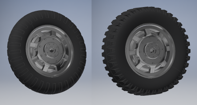

Les roues avant sont modélisé. J'ai testé deux type de pneus de ce que j'ai vu sur le net.
Les prototype seront en PLA le temps de voir ce que çà donne. Par contre la cabine va être bien plus corsé!

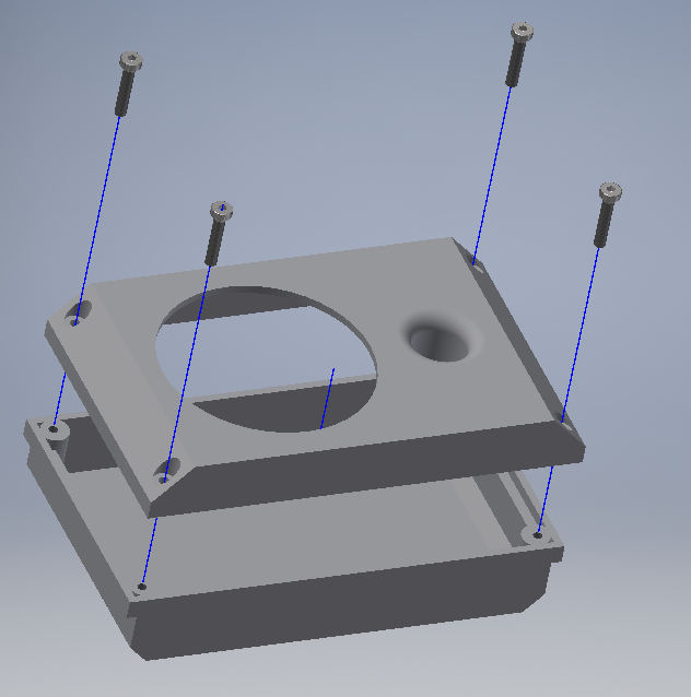

Le blitz avance doucement. J'ai reçue l'esc je compte le souder ce week end.

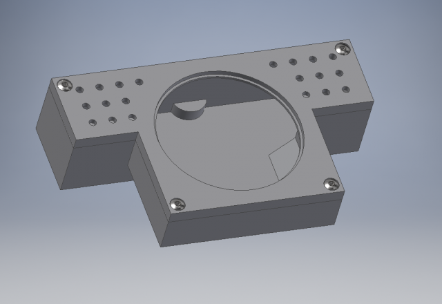

Il prends aussi un peu de retard car je bosse sur le renforrt d'un chassis plastique PZIII HL qui viens de recevoir des chenille métal. Je comptait lui mettre un caisson HP en impression.
Mais je me suis loupé. Le moteur de rotation de tourelle prends beaucoup de place...
Par contre là je j'imprime celui pour des Pershings qui prendra une grande partie de la place avant (y'a de la place comparé à un PzIII!
Celui pour le pershing:
Celui qui était prévus pour le PzIII
J'ai un SWS statique aussi sur les rails. Mais lui il est pause!

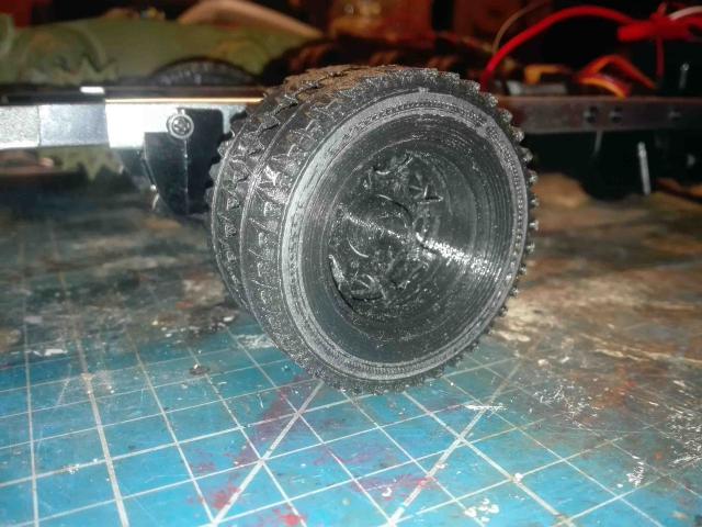

Le blitz continue quand même avec le prorotype des roues arrières!

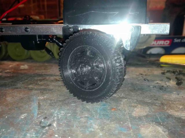

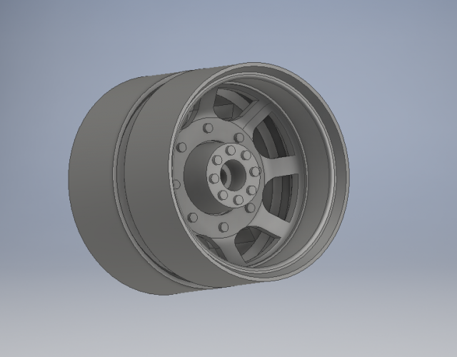

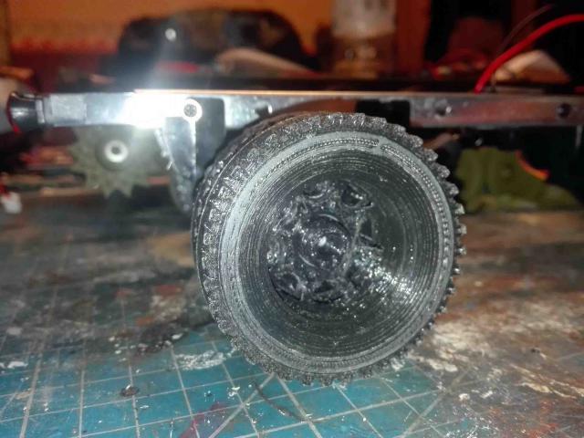

PostPosted: Tue Jun 5 2018, 10:43 Post subject: Opel Blitz Reply with quote

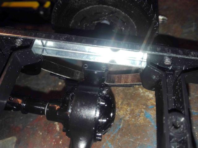

Et voilà il a quartes jantes.
Certain Blitz semblait avoir le pont au dessus des lames de ressorts. Du coup j'ai voulu tester aussi ce montage pour l'abaisser un peu, çà semble mieux correspondre à çà hauteur réel. Mais du coup j’hésite un peu.
Posts: 1,328
PostPosted: Tue Jun 5 2018, 13:04 Post subject: Opel Blitz Reply with quote
http://encyclopedie-des-armes.com/index.php/unites-mobiles/camions/1498-ope…
https://www.dday-overlord.com/materiel/vehicules/opel-blitz-36
https://clausuchronia.wordpress.com/tag/opel-blitz/
Joined: 18 Aug 2011
Posts: 739
PostPosted: Tue Jun 5 2018, 13:22 Post subject: Opel Blitz Reply with quote
Je me suis basé sur les photos là pour le montage du pont et la hauteur du Blitz.
https://www.net-maquettes.com/fr/pictures/opel-blitz-3-6-walkaround/?afg902_page_id=3#afg-902
C'est le montage avec le pont au dessus des lames, du coup il est très bas. Peut être un modèle après guerre ou destiné au civil avec moins de passage sous le chassis?
Mais la série de photos là montre un montage plus conventionnel et plus haut au final qui correspond au premier montage. Mais c'est aussi la hauteur du véhicule à vide...
http://www.fahrzeuge-der-wehrmacht.de/Artikel/Opel_Blitz_6700A.html
D'où mon hésitation.

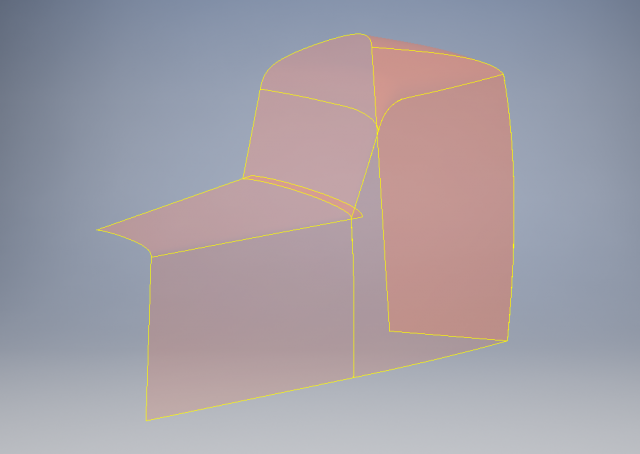

Le blitz est à l'arrêt complet au final. Je galère à faire la cabine. J'ai une erreur de .195mm du coup le logiciel ne veux pas faire de volume avec mon dessin TYPO
Je vais certainement reprendre la modélisation à zero car a chaque fois il y a un petit truc qui va pas et ne me permet pas de boucler la cabine.

Oui l'idée est de refaire les pièces pour les imprimer. ca me permettra de faire des véhciules pour meubler les décors en plus des modèles RC pas cher.
Je me base comme pour le SWS sur un modèle au 1/35. Donc les cottes seront certainement pas non plus glorieuses. ici le plu dure c'est de réussir à modéliser çà quand même correctement,parce que c'est formes dont j'ai absolument pas l'habitude. Et accessoirement, certainement pas dessiner par ordinateur, du coup c'est pas du tout "logique" dans la démarche de le faire sur pc.
Mais.... je me voit pas acheter un blitz au 1:1 pour prendre les cottes! L'idée ici est de faire des blitz à la chaine qui coûte pas cher. Parce que celui de chez asiatam il arrache un peu! La plupart des profils trouvés sur internet sont totalement foireux aussi!
