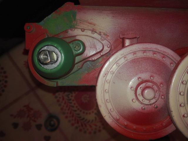

Dernier bricolage en date sur les chars. Je voulais installer des roulement pour soutenir l'axe de sortie de boite car sur certain char j'avais du jeu. Notamment le Panzer III.

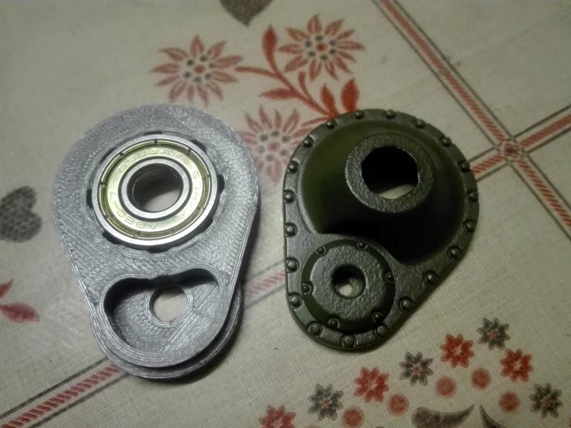

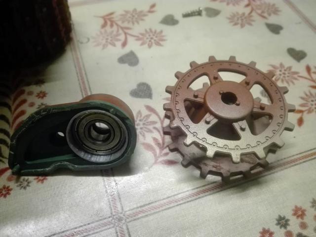

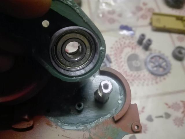

J'ai décidé d'installer des roulement de 22mm inter 8mm (oui j'ai un peu abusé sur ce coup...) Pour ceci démontage des carters, conception et impression d'insert roulement.
Le panther ce fut assez simple et efficace. Le panzer III par contre c'est bien plus galère car le carter est vraiment trop juste pour un roulement de 22mm et en plus il est en cône. Le pershing il a été plus simple de refaire le fond de carter de boite pour y intégrer directement le roulement. Le tout monté graissé et hop.
Vu de l'extérieur sur le panther, j'ai ramené l'insert pour être au plus proche de l'axe et ainsi protéger au maximum le roulement.

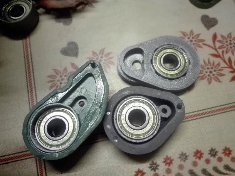

Fond de carter pour pershing.
Et les divers montage qui ont été fait.
Résultat aucun jeu de l'axe et çà tourne nikel. Ça devrait éviter au engrenages d'en prendre pleins les dents quand l'axe bouge. Sur le panzer III c'était vraiment horrible.
