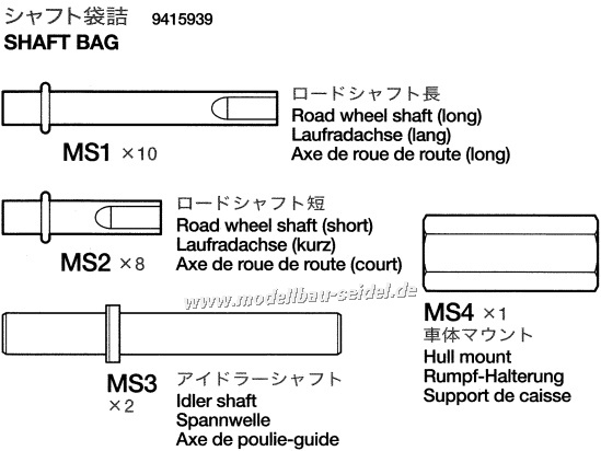

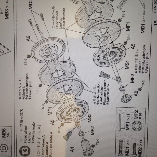

Photos axes de roues Tamiya ,MS 4 n'à rien à voir
Principe montage galets plastiques
Les bagues M F 2 sont en bronze,mais facilement remplaçable par les roulements qui vont bien
