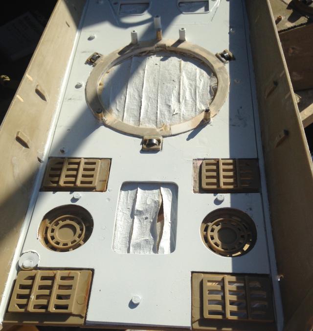

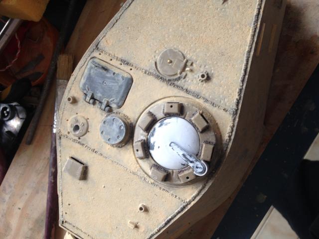

Trappe chargeur,en cours
Peinture intérieur,
Modification puit de tourelle ,qui m'a donnė beaucoup de soucis typo

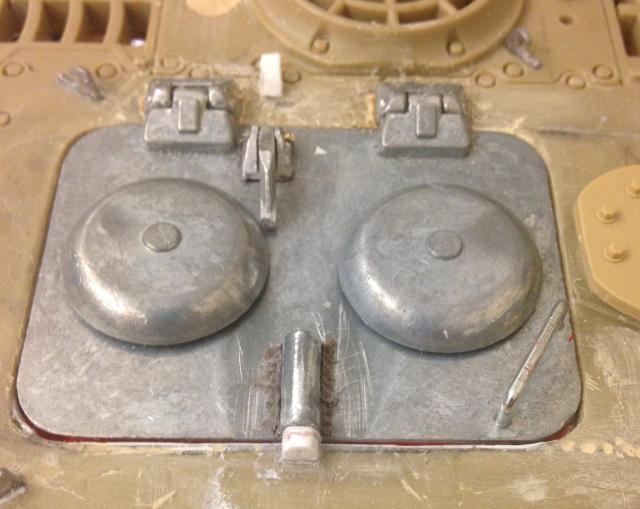

Du superbe boulot Michel. Juste peut être un peu moins charger tes soudures.

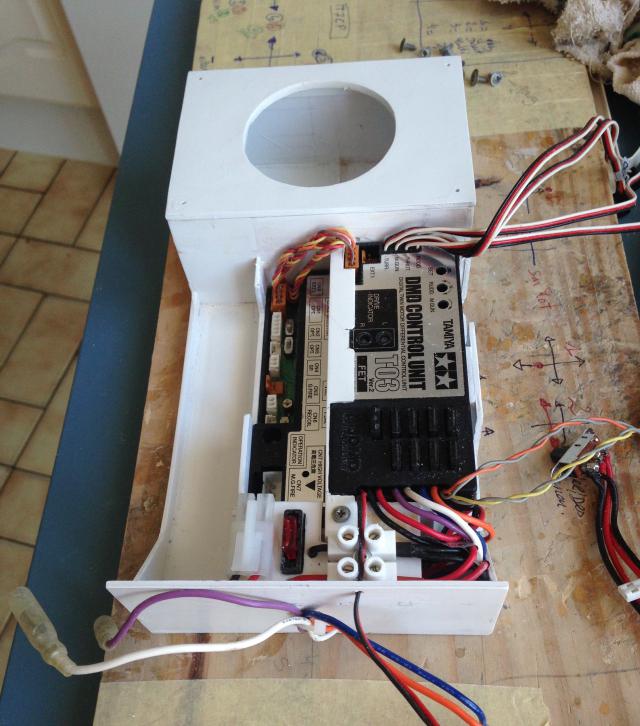

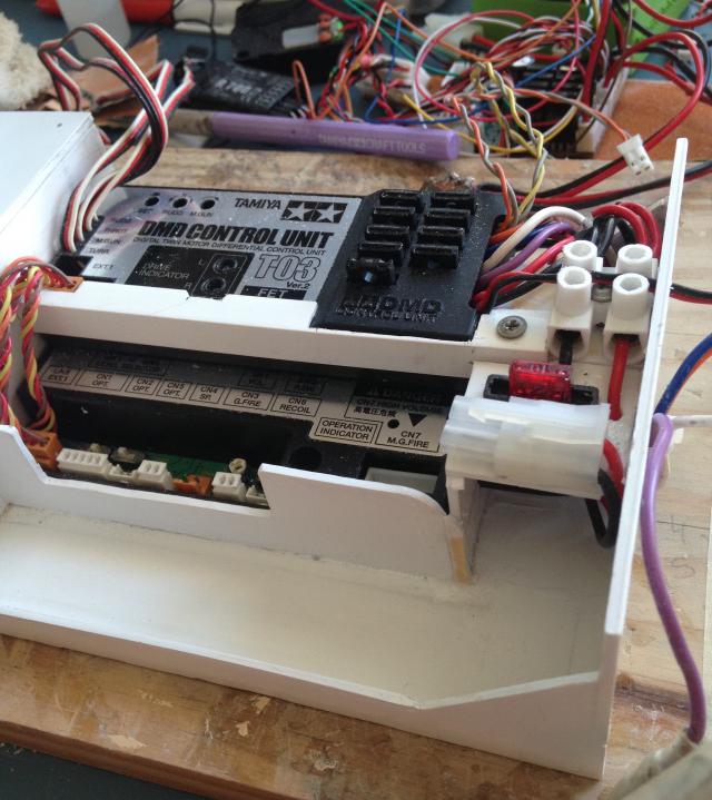

Suite ,encore....

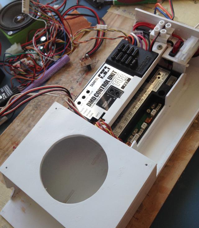

Je souhaitais installer l'éctronique sur une platine démontable,voici le résultat

Merci Fred,Quand tu dis chargé?c'est trop gros ,trop large,ou l'espacement des traits ? Mais je trouve aussi que pas top,je vais m'appliquer jyk Promis

oui je rejoins fred fais les un peu plus fines et ça sera super top mon clovis

J adore ce type d aménagement. c'est propre, c'est pratique, c'est beau. Ce sont les détails qui font la qualité et la qualité est loin d’être un détail. TYPO

Merci pour vos compliments,les amis,je souhaitais que fasse pas trop plat de Spaghetis TYPO et facilement démontable en cas de soucis,le double face c'est pas mal typo mais une fois collė typo eu des soucis sur le Sherman quand voulu remplacer le module MF qui était pas bon (01 au lieu de 02 ? ) maintenant il faut que j'avance sur le reste,le plus dur est fait,rotation tourelle,existait mais ancien système,puis recul et élèvation canon ,la il y avait rien,et remplacé les moteurs HL que j'avais mis au départ,par des Tamiya ,trouvés sur " ebay.de " pour un prix raisonable,voila savez tout

Salut Michel pour info mes des velcro pour matériel militaire trouvable en surplus par bande ça bouge pas et ça dure dans le temp je n'utilise que ça ton module mf 01 m'intéresse
Posts: 1,311
PostPosted: Wed Jul 10 2019, 22:56 Post subject: KT Tam Reply with quote
Bonsoir a tous TYPO
Doom,justement si utilisé ce système,c'est que je ne voulais rien qui soit collé sur les modules,eu assez de mal pour démonter celui du sherman,fixé a u double face, cru que j'allais cassé quelques choses,et c'est en regardant pour reprendre le càblage, ( car les places sont chères dans le Sherman TYPO ) que me suis apperçu que pas le bon module. typo
Doom3
Joined: 02 Nov 2016
Posts: 1,083
PostPosted: Wed Jul 10 2019, 23:59 Post subject: KT Tamiya 1 ere génération Reply with quote
Ben désolé si tu utilise du double face tu est bien obligé de le coller sur ton module c'est pareil sauf qu'un velcro solide t'as juste si tu change à recolle la partie mâle ou femelle
Posts: 1,311
PostPosted: Thu Jul 11 2019, 00:39 Post subject: King tiger Reply with quote
Bien oui mon cher Doom,suis d'accord.mais ton velcro,à un moment il faut bien collé une partie ( mâle ou femelle TYPO ) et je voulais justement ne rien collé,,a la limite celui de dessous,mais le deuxième ? Même en bâteaux ou sous marin,je ne collais rien,car parfois , bien content de pouvoir démonter l'électronique pour la secher typo suite a un naufrage,? et avec les sous marin,ou les bateaux,l'eau est pas toujours autour zdez

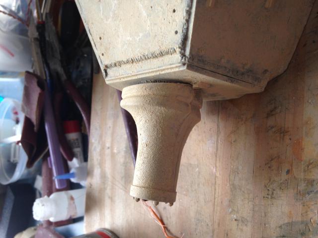

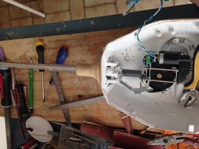

Vue que comme vous je suis " confiné " en un seul mot typo j'ai donc repris le boulot sur mon KT " vintage " comme il se dit maintenant,j'ai repris d'abord le boulot sur la partie mēcanique de la tourelle,puisque d'origine,non prėvue pour le recul canon et le système rotation différent? Dout avouer que faillit abandonner car le suis bien fait C......mais finalement cela fonctionne
Recul canon ,le plus facile,sauf que avais pas la pièce de liaison ? Mais grace à une personne super sympa,qui en à réalisė une en impression 3 D et que je remercie encore ...
Ensuite l'élevation,et la ça éte galère,absençe de support pour la mécanique,dans la tourelle,mise en place de 2 vis de 3 mm trop courte,etc,etc,ehsuite la cote Tamiya donnée pour la tige cde.pas bonne ,fait que passė du temps .

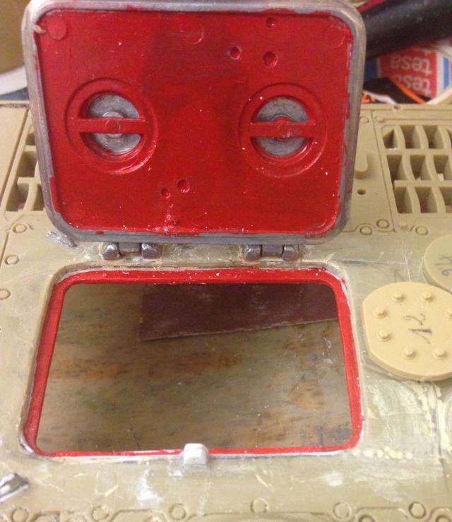

Remplacement trappe existante ,par une métal fonctionelle,ēté mieux que prēvue? Comme quoi des fois
Fonctionne TYPO
Essais de reproduction effet de fonderie,Synto + acétone ,su la tourelle
Ce n'est pas un chef d'oeuvre,mais c'est moi qui l'ai fait avec mes gros doigts TYPO TYPO
