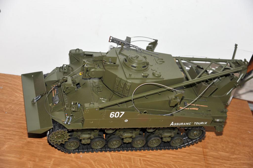

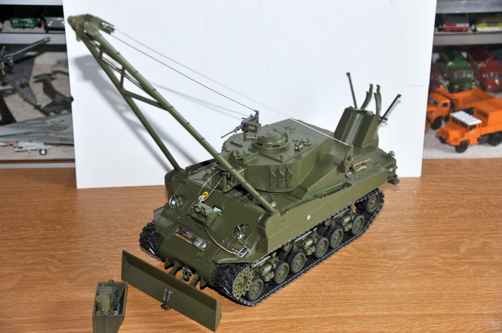

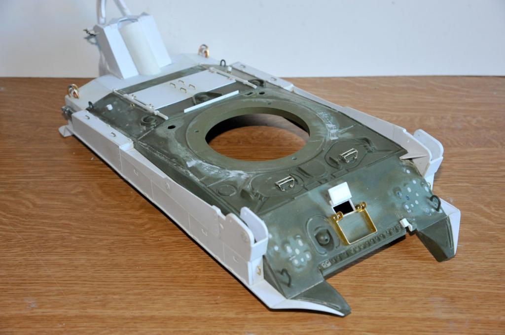

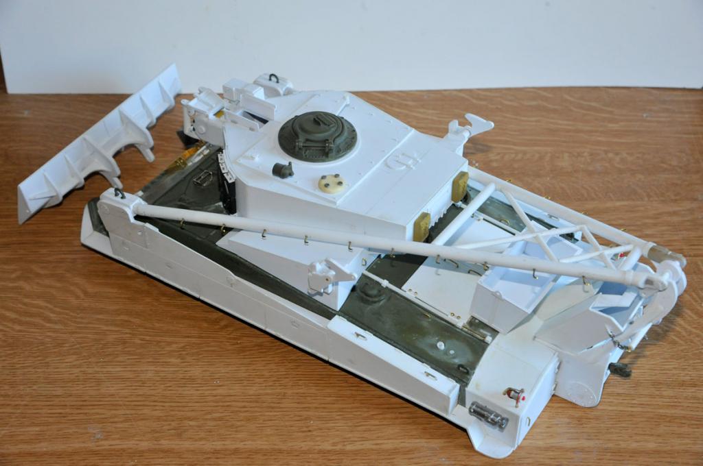

je vous présente mon petit dernier et sûrement le dernier pour un bon moment car je n'ai plus de récup' ! Il s'agit du char de dépannage M74 sur châssis Sherman E8. Le train de roulement est d'origine Tamiya. J'avais récupéré

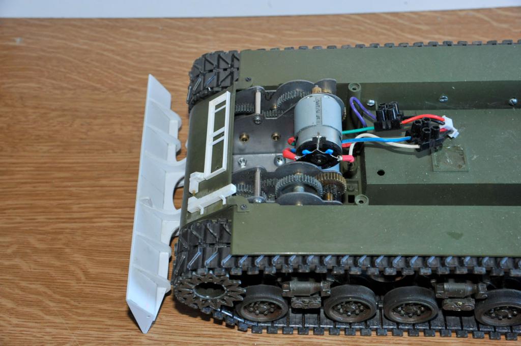

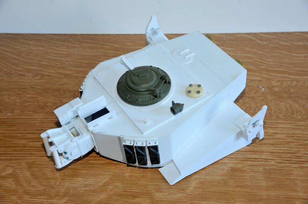

l'ensemble avec les chenilles mais sans la caisse. J'ai donc acheté une occasion Heng Long (nettement plus abordable que le Tamiya) et j'ai adapté le train de roulement du E8. Ensuite j'ai trouvé des photos du M74 sur internet et
en avant la scie, cutter et flacon de colle !!

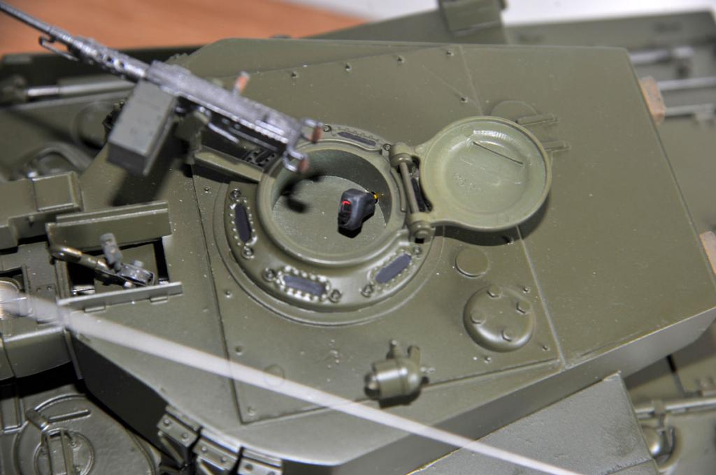

Il a deux treuils fonctionnels, le principal dont la sortie est sur la face avant et celui de la chèvre. Ils sont commandés par le canal de la tourelle. L'électronique est provisoirement la 2,4 ghz de H.L, en attendant de pouvoir m'offrir
celle de Tamiya ou une carte Elmod; pourquoi pas ? La décoration amusante est celle d'un M74 français.
Quelques photos de la modification.

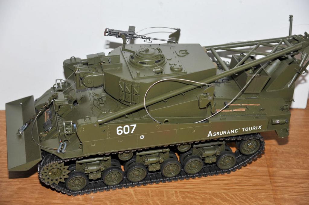

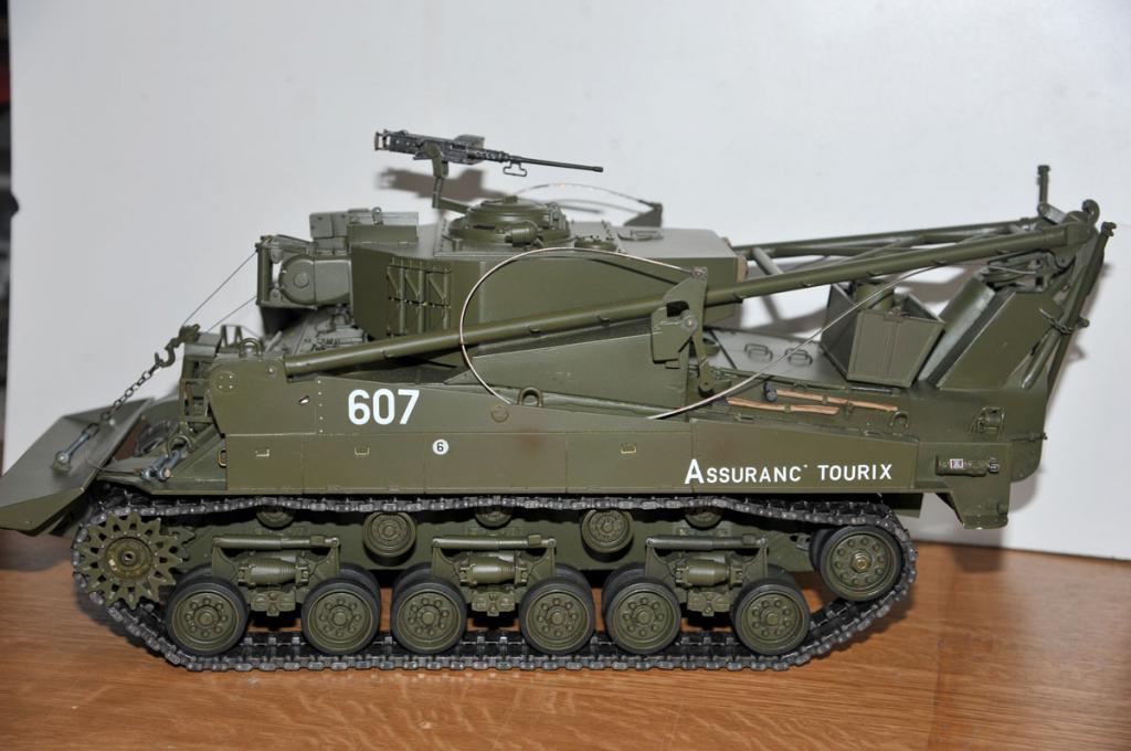

Le modèle presque terminé.
avec sa décoration (feuille de décals pour avions)
Voila donc mon M74 qui m'a procuré beaucoup de plaisir à le faire.

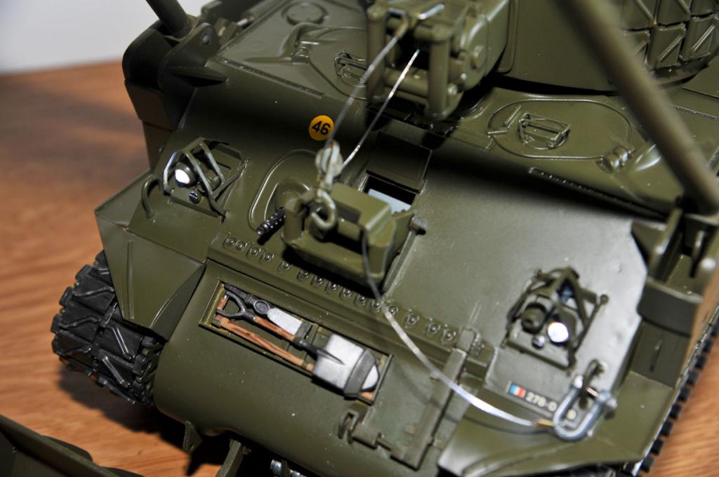

si je peux me permettre il serait bien de raboter les leds a l'avant

Exact, Yan33 ! Mais j'ai eu tellement de déboires avec les leds que je n'ose y toucher... Pour dire, elles sont alimentées séparément par un petit boitier, sous 4,5V.
L'interrupteur est visible sur la pseudo tourelle, dans la coupole.

tu peux les raboter au moins sur 2 voir 3 mm avant d'atteindre les electrodes
