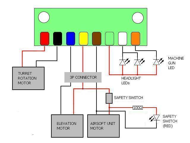

c'est le manche de gauche commande en bas "Gun up/down"
par contre un autre élément de réponse le module d'élévation de l'abrams et du panzer ne sont pas les mêmes :
L'abrams
le panzer
