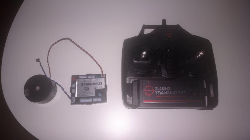

PostPosted: Sat Aug 8 2015, 21:59 Post subject: PZIII fou Reply with quote
C'est celle ci.

On ne voie pas bien sur ta photo😒est ce celle ci?
Joined: 18 Aug 2011
Posts: 739
PostPosted: Sat Aug 8 2015, 23:22 Post subject: PZIII fou Reply with quote
oui c'est bien celle ci.
