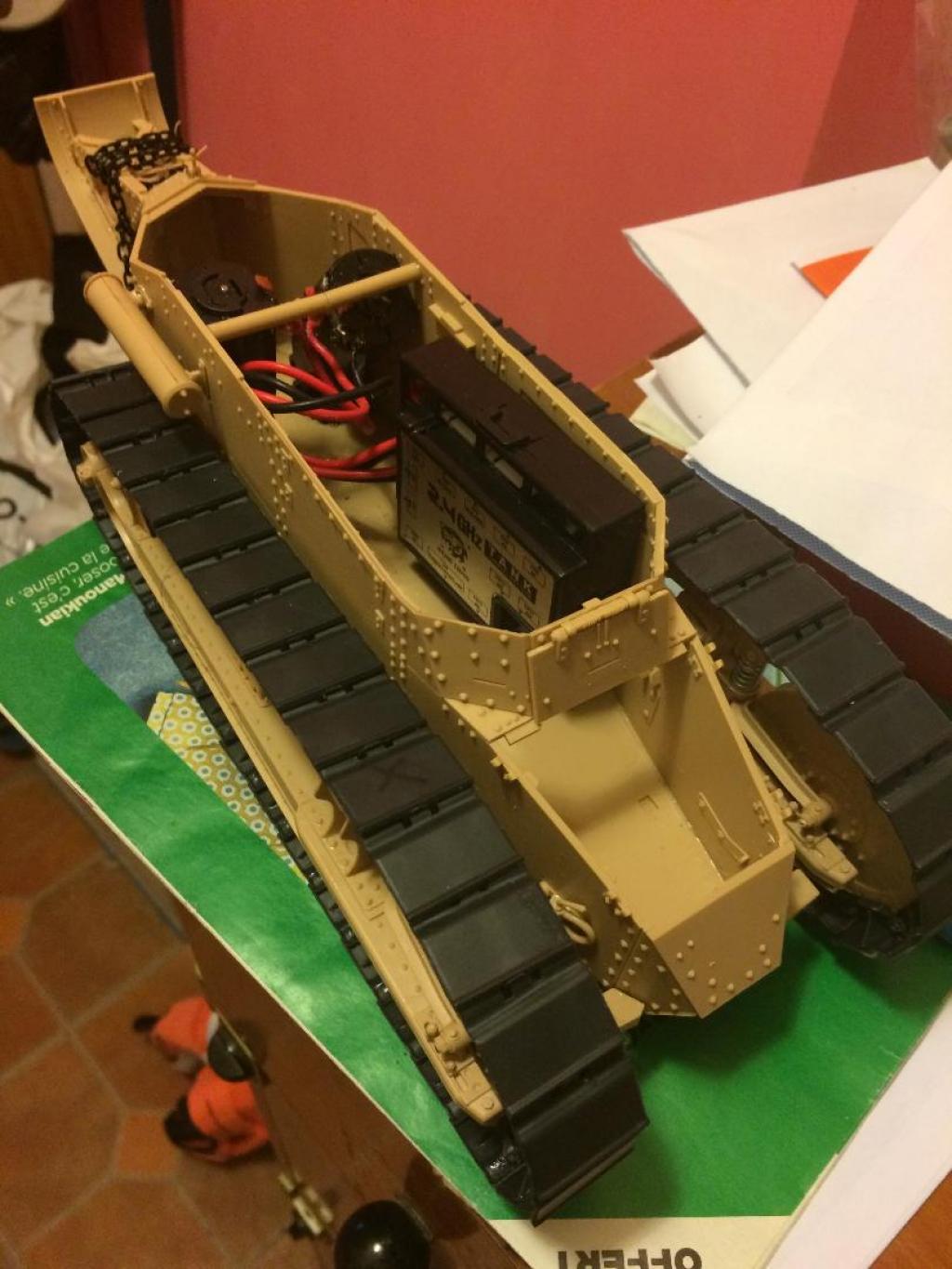

Bonsoir, je suis en train de fabriquer un FT17 au 1/16 de la marque TAKOM. J'utilise le récepteur le recepteure et l'emetteur Heng long. Pour la motricité, j'utilise deux moteurs pris sur un char expérimental a 10 Euros sur aliexpress. ça fonctionne. Il faut que je fasse les essais en extérieur. A la maison, ça fonctionne. Maintenant, il me faut trouver pour la fumée et la tourelle. Je mettrai des photos dès que possible.

mon Ft17 en mode RC

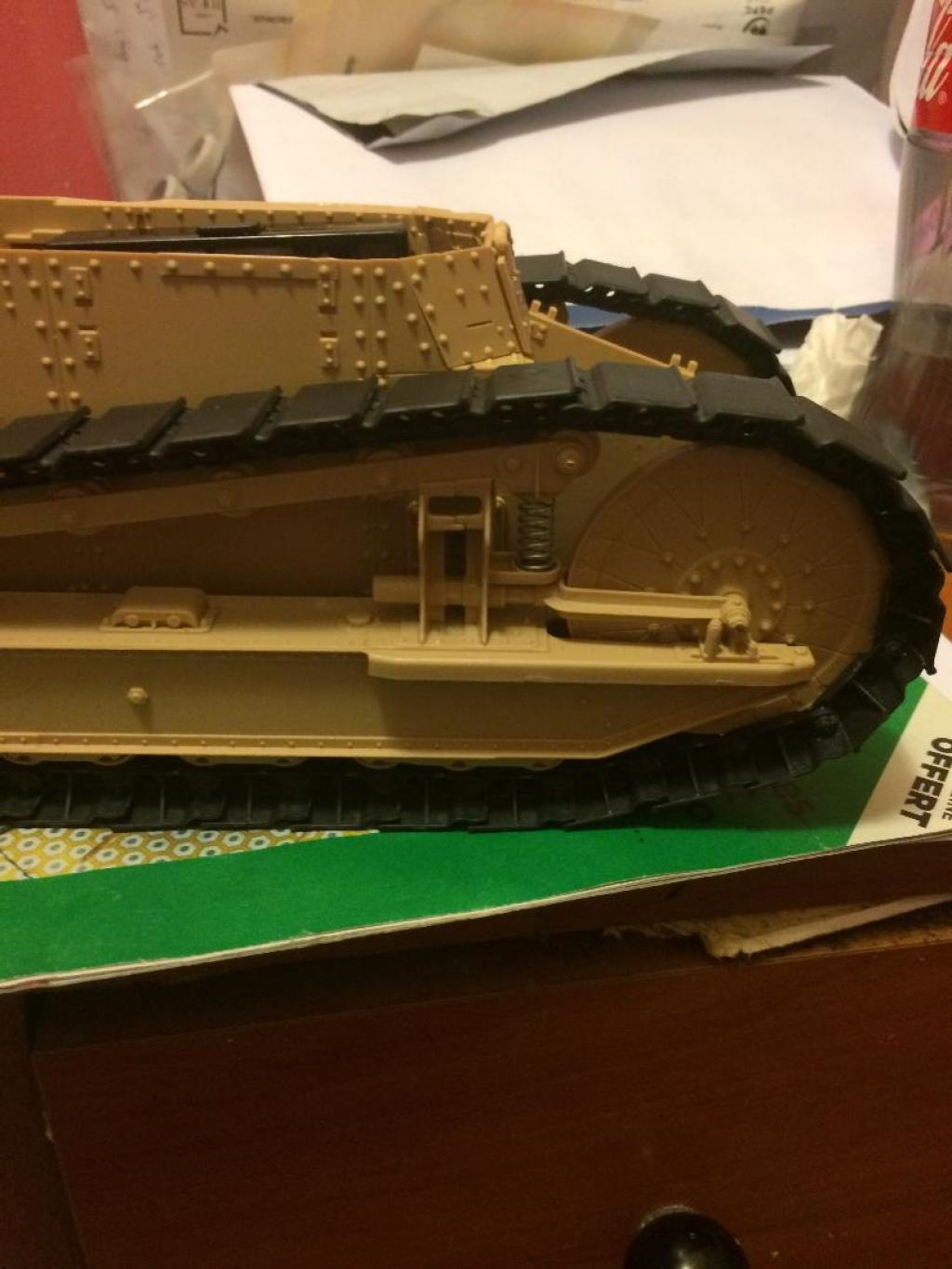

Amortisseur

Posts: 4,118
PostPosted: Fri Jan 17 2020, 13:57 Post subject: ft-17 takom á mettre en rc Reply with quote
Ca rentre pile poile

PostPosted: Fri Jan 17 2020, 18:33 Post subject: ft-17 takom á mettre en rc Reply with quote
oui, et ils sont suffisament puissants . Par contre, il faut augmenter le diamètre des axes avec des tubes, et découper un peu le dessous de la caisse pour les loger.
