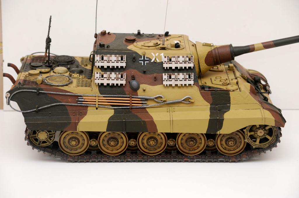

voici mes autres chars. Pour commencer un Jagdtiger du 1SPZ JGAbt 512 vu à ISERLOHN, Allemagne, le 16/04/45.

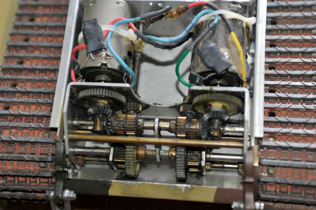

Le dessus de caisse vient du modèle Matorro, le châssis en entier est du Tamiya. La motorisation est personnelle. Je suis parti de la base ancienne Tamiya avec un moteur et deux embrayages.
J'ai modifié le support pour y inclure deux RS540 avec réduction supplémentaire. Les pignons proviennent de boites de réduction métal Hen-Long. Il roule lentement avec beaucoup de puissance.
Les pignons sont enduits de graisse graphitée.

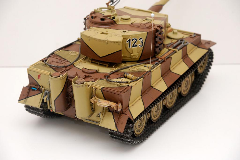

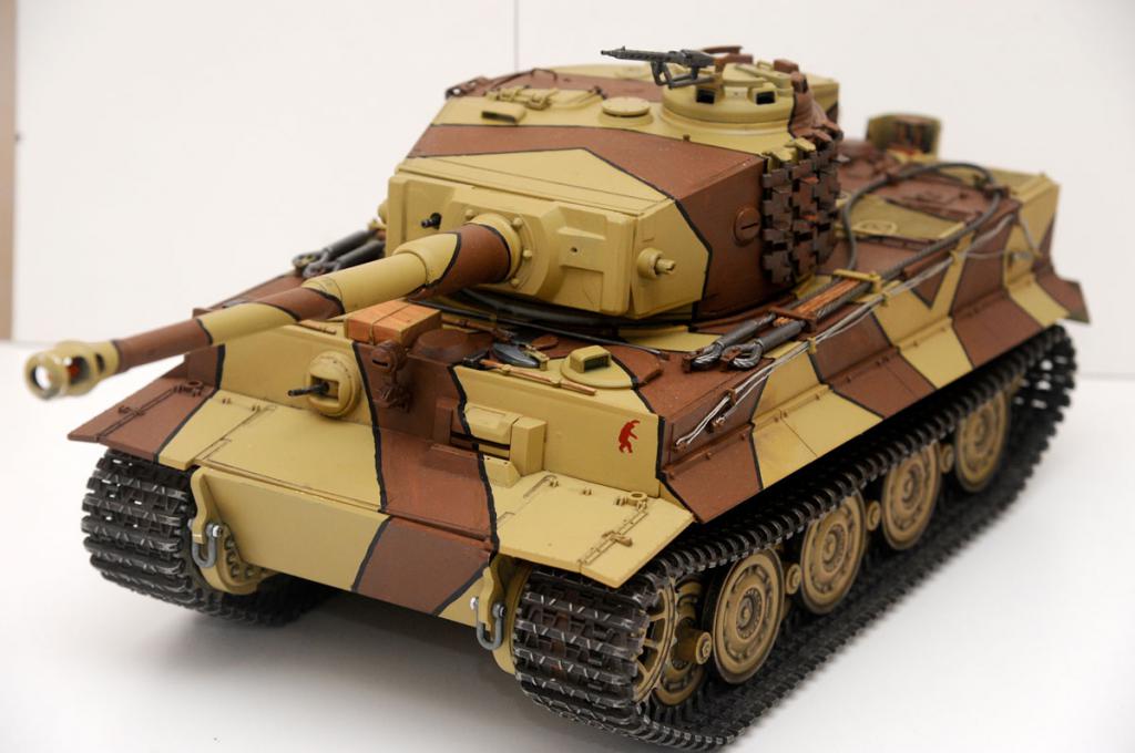

Ensuite, un Tigre I Ausf E fin de production, du Panzer Abt 510. Lituanie juillet 1944.
Celui-ci est équipé de boite de réduction de chez Impact : du costaud !

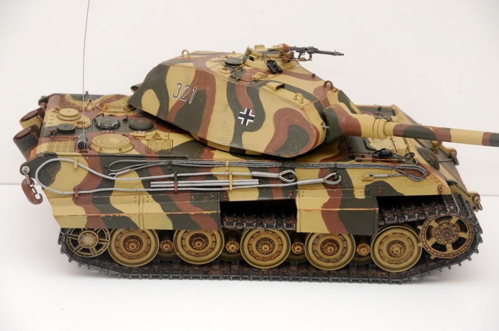

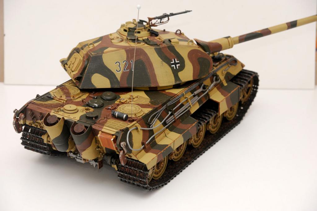

Et enfin un Tigre II, tourelle Porsche, du début de production. 3° Komp. Panzer Abt 503, Mailly-le-camp, France 1944
