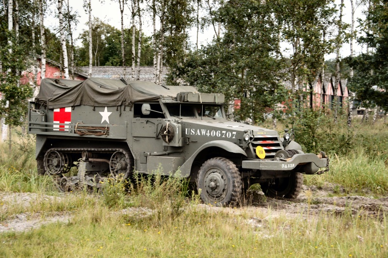

Alors, je vais vous proposer de suivre la réalisation d'une halftrack version ambulance sur base Mato.
rien de bien original, cependant, elle doit répondre à 2 critères :
- conforme à un modèle original.
- fiable, simple et efficace sans prise de tête .
Voilà le modèle en question :

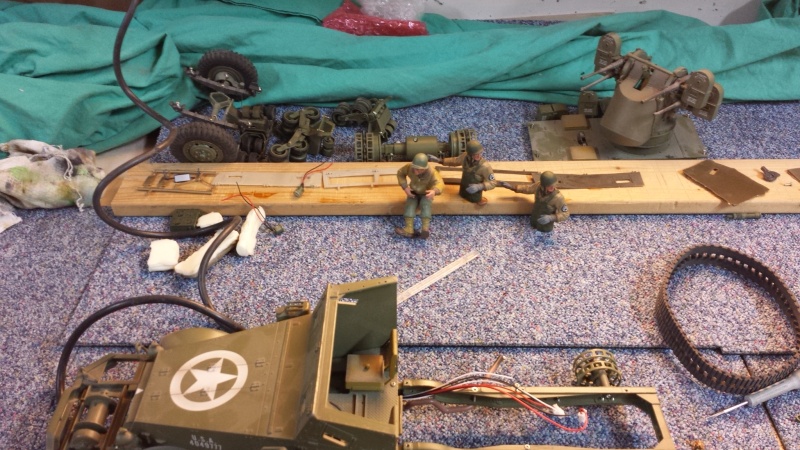

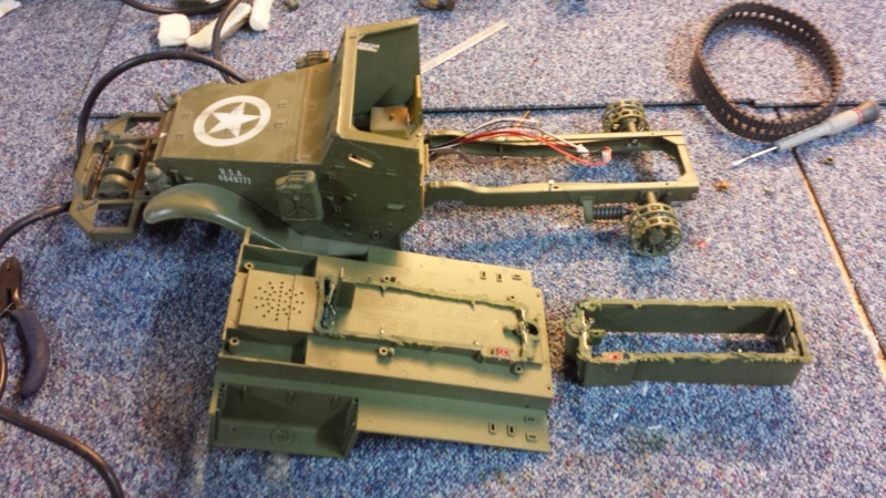

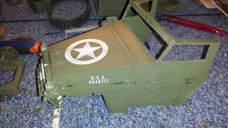

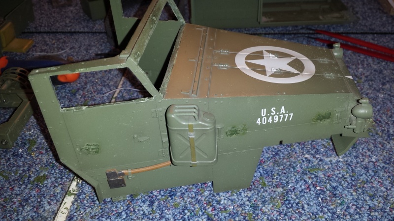

Pour commencer, je démonte tout :

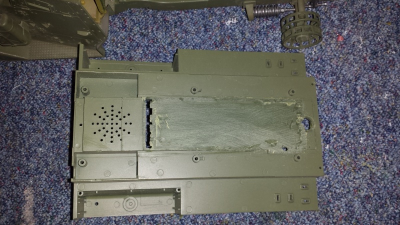

Je vire cette horrible trappe à pile, qui bloque sa capacité de franchissement :
Ensuite je supprime tous les éléments non conformes, à refaire et le passage de la porte :
Voilà pour aujourd'hui, la suite bientôt

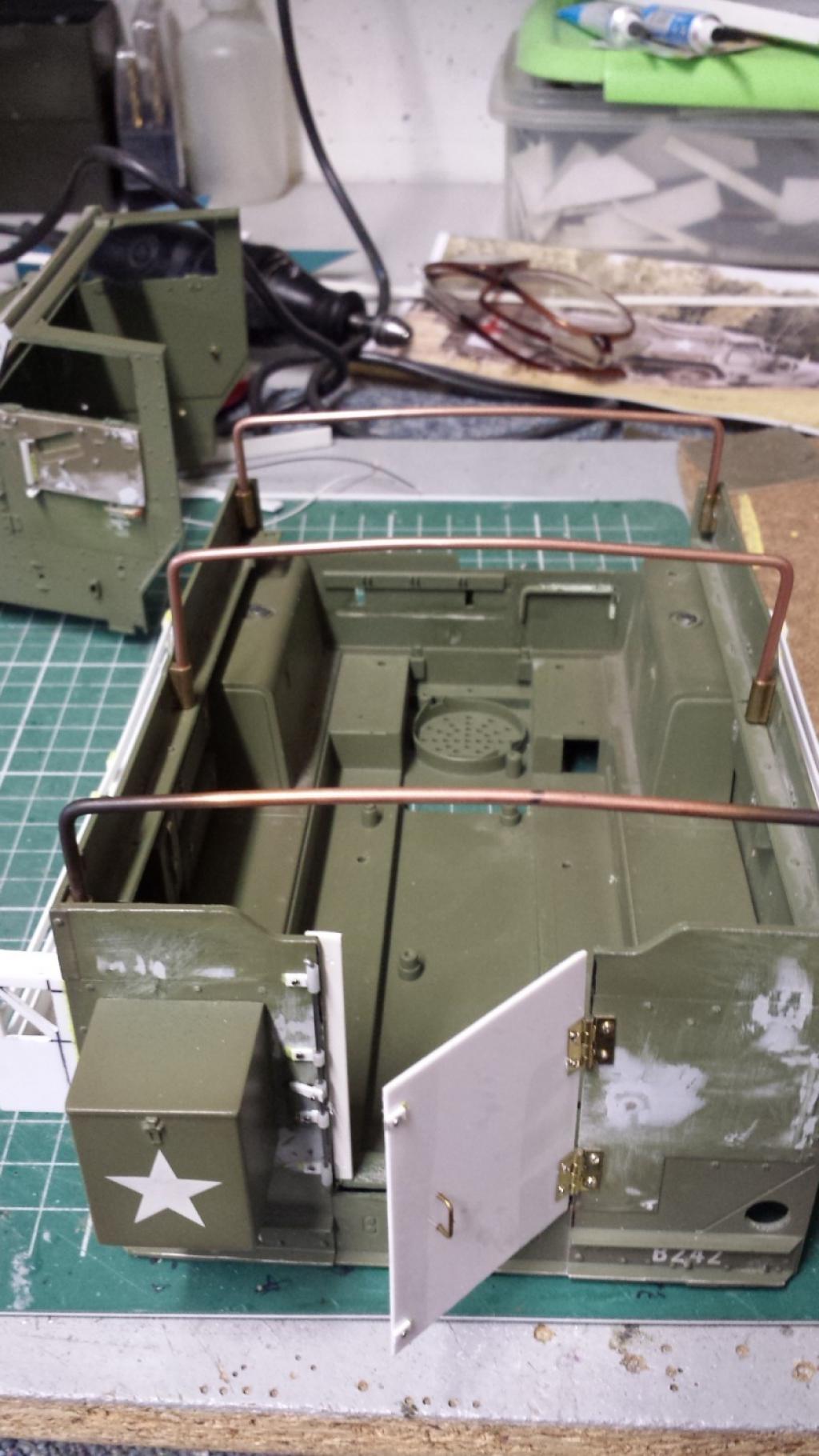

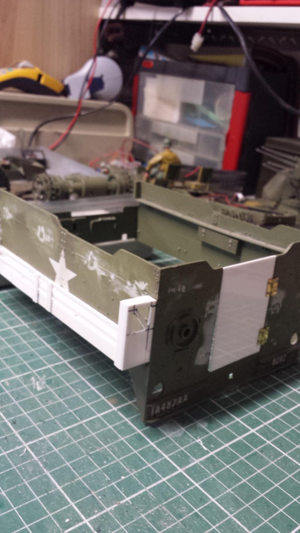

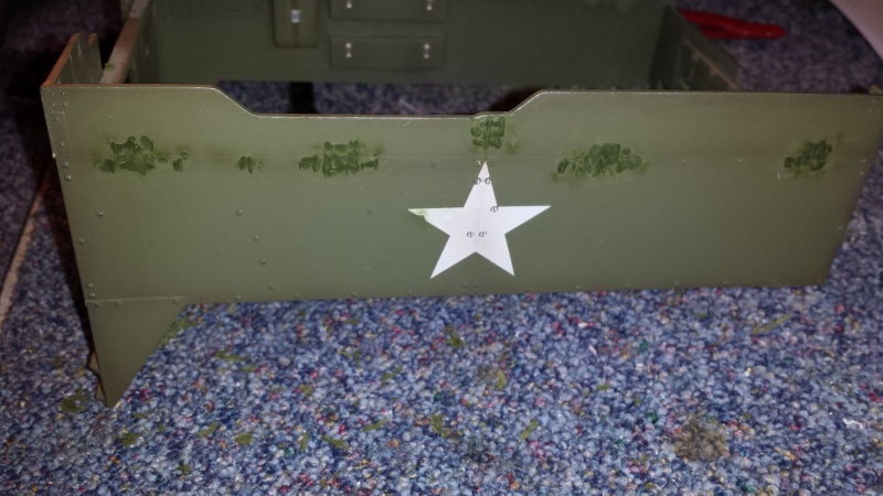

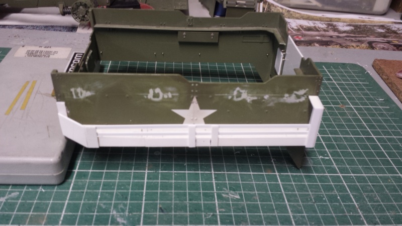

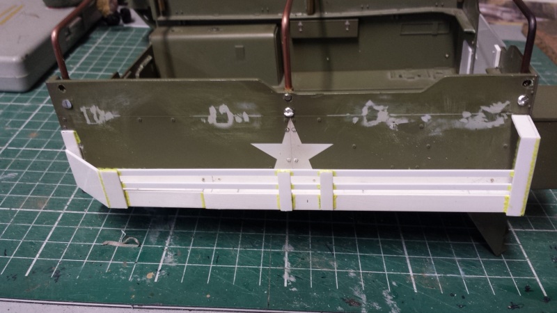

J'ai travaillé avec des profilés plastiques pour agrémenter les côtés du véhicules, j'ai ouvert l'arrière pour poser la porte.
Les côtes en haut sont fausses, mais la bache viendra dissimuler ces imperfections.
L'accu se chargera par la porte arrière.
Voilà les photos :

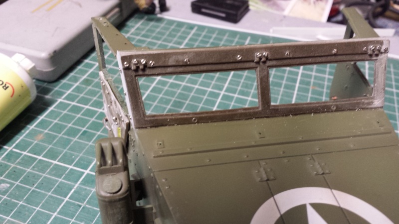

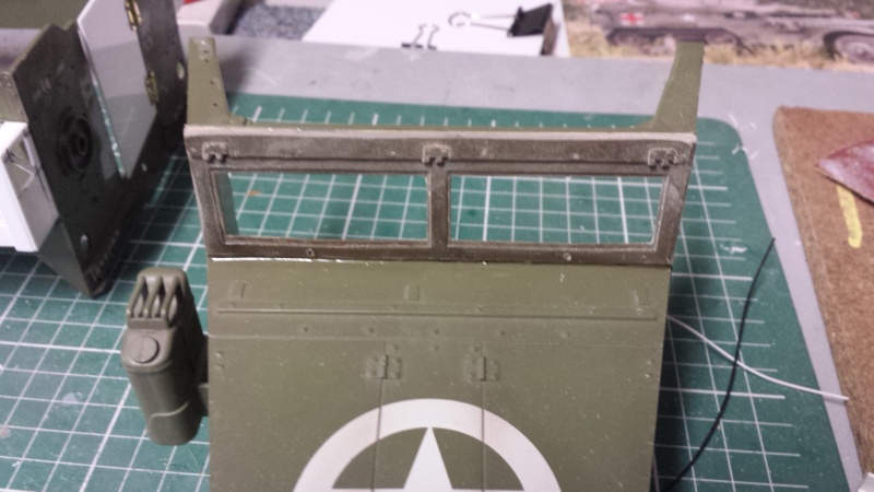

Ensuite, j'ai refais le pare brise avant, à partir d'un moulage de la maquette de Christian :
La suite bientôt

Très sympa le moulage du cadre de pare brise.

joli travail sur le pare-brise fr

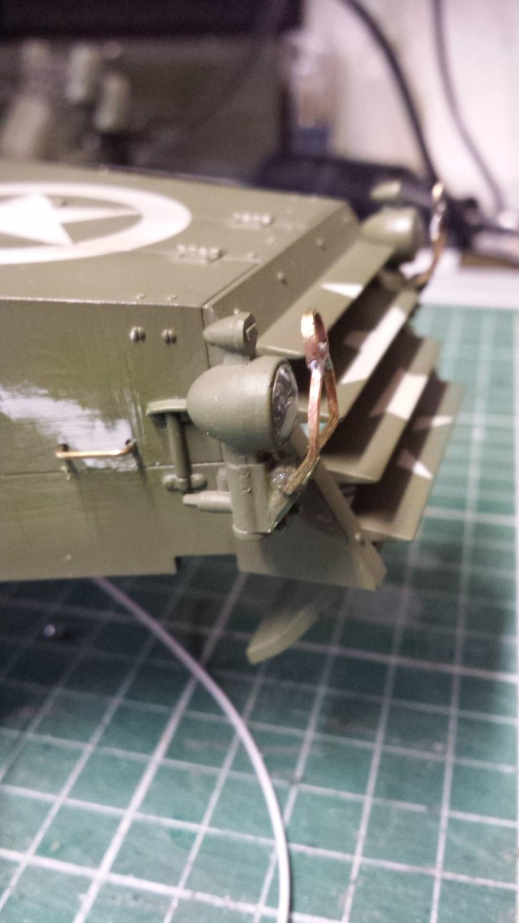

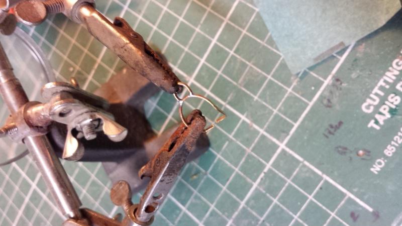

Avec la transition du laiton, je vous présente le travail du cerclage des phares, à partir d'un rond en laiton, celui-ci est martelé, passé au chalumeau puis ajusté à la forme voulu.
Voilà le travail en image :
J'ai également changé les ampoules d'origine des phares, un véhicule US avec de l'éclairage LED, ca fait pas top, dans la mesure où cela est possible bien sûr.
Alors j'ai posé des ampoules grain de riz et avec un éclairage "jaune".

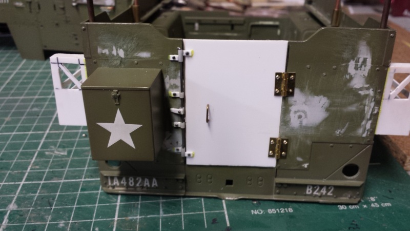

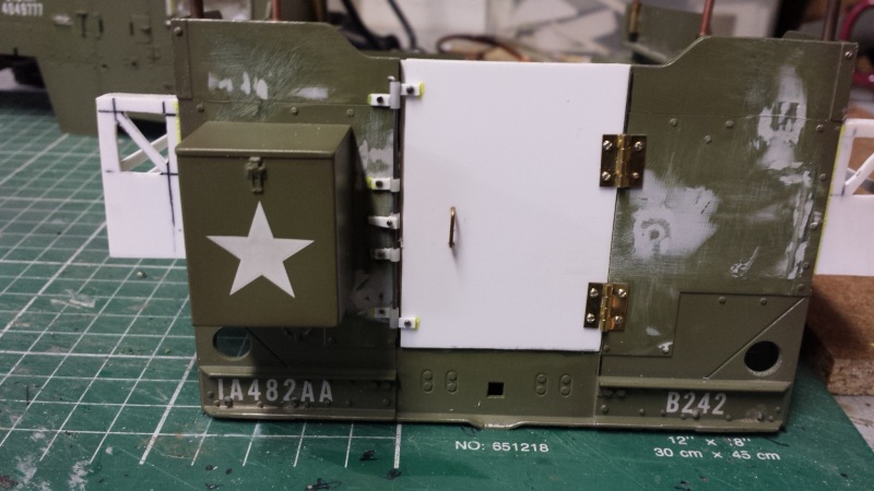

Et voilà mon travail sur la porte arrière.
J'ai triché sur la position du caisson arrière droite par rapport au modèle en photo au début de mon poste.
En effet j'ai repris la fixation du seau arrière.
Donc voilà en image la suite :

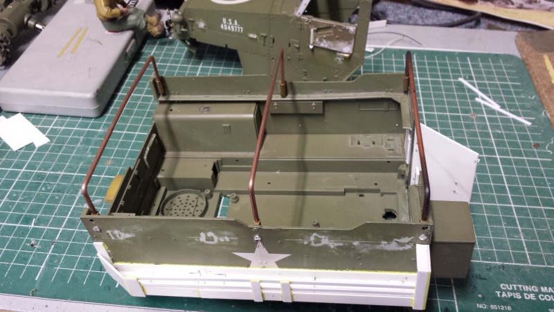

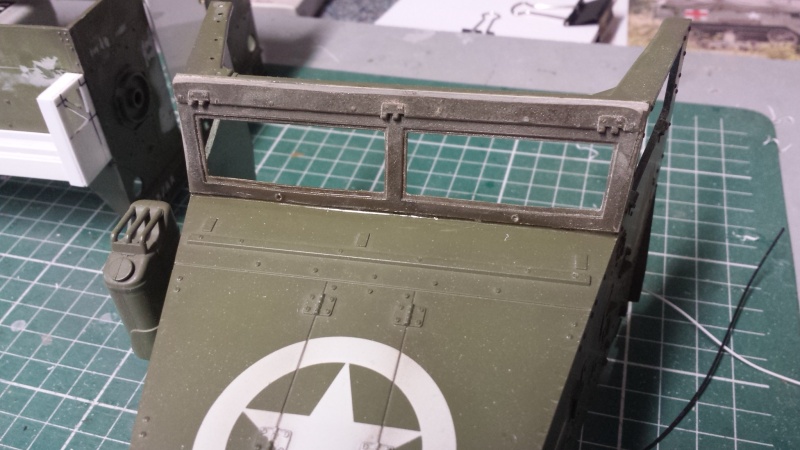

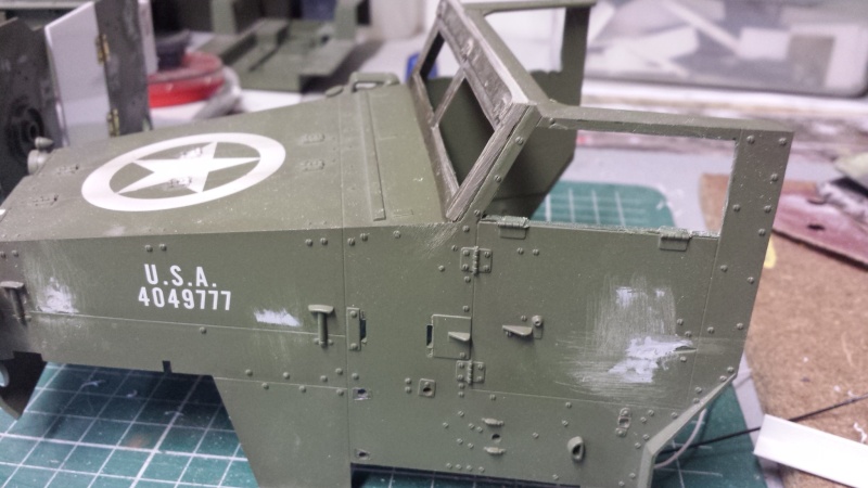

Alors les news, j'ai terminé avec de la carte plastique les encadrements latéraux de la cabine.
Voilà en photos :
Il y a également les arceaux, ils sont fixés à partir de petits morceaux de domino, comme ca, ils tiennent sans soucis.
Et pour finir, il ya mon pare brise, et le moulage n'est pas de super qualité (inconvénient du moulage par empreinte), alors j'ai repris toutes les vis des charnières en posant de véritables vis.
Et le tour est joué :
La suite bientôt.
