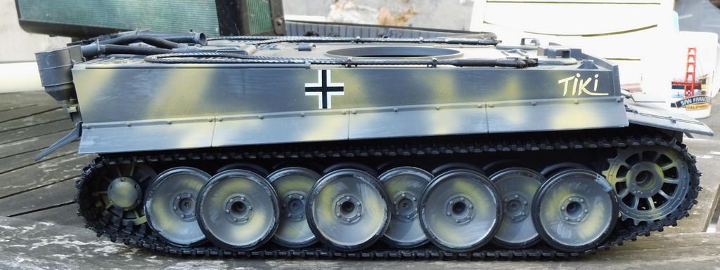

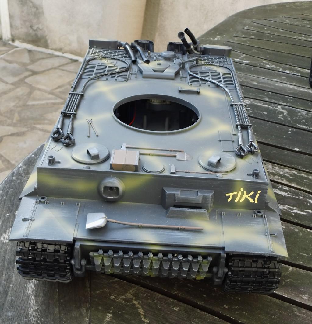

Voici quelques photos de la base que j'avais achetée il y a quelques années (petite dizaine d'année ?)
Canon

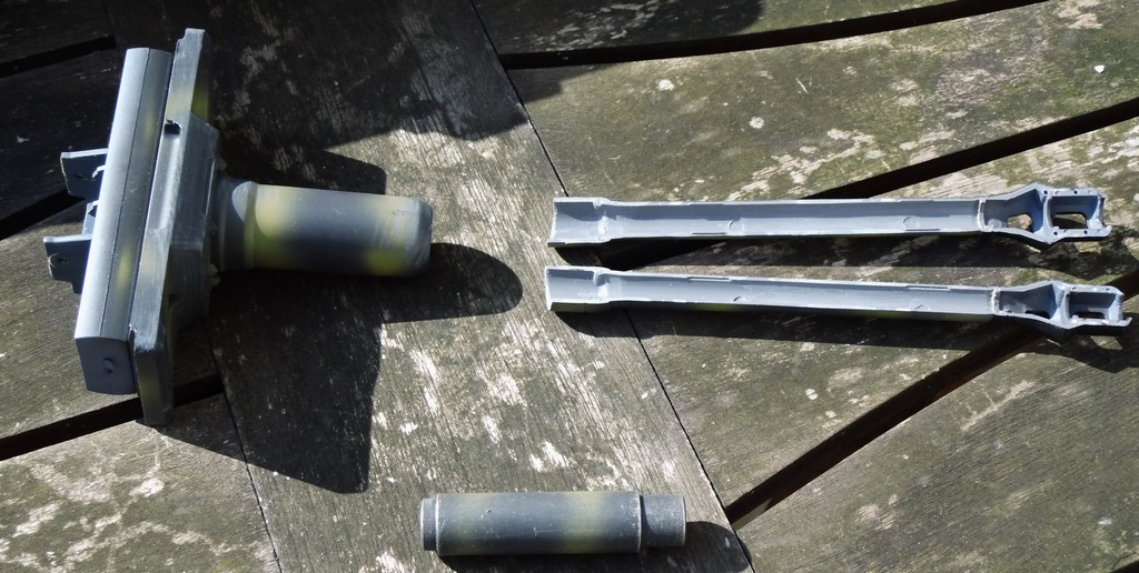

La pièce au centre est métallique. Serait-ce pour ajouter le recul au canon ?
Les blocs moteurs sont avec pignonerie métallique...
Pouvez-vous me dire de quelle époque est ce Tigre par rapport à son équipement (début prod, fin prod...? d'après mes infos, ce serait un Pzkpfw VI Ausf. E Sd.Kfz. 181 "Tiger I" "TIKI" (812), 8° Company Panzer SS "Das Reich", 1943.) ?

Début de prod, front de l'est.

Merci Seb...Il semblerait, d'après ce que j'ai lu, que le morceau de métal fourni pour le canon serait un rallonge...c'est vrai ?

Oui c'est bien une rallonge de canon Calum.

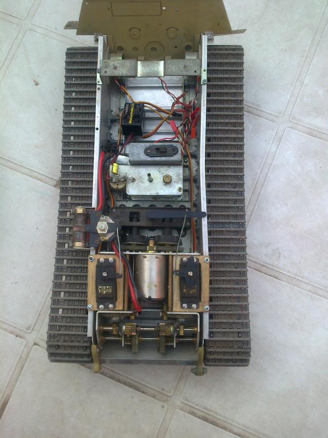

Joli projet.Pour la mécanique d'un seul moteur avec servos pour la direction,regarde les premiers King tiger de chez Tamiya au 1/16.

Merci mon bon, je ne le savais pas....Rha, le gros variateur électroméca, ça me rappelle ma période Grasshopper Tamiya TYPO

Le bon vieux tigre royal avec son embrayage a base de rondelles en liège ... tout une époque jyk

La mécanique se trouve parfois sur Ebay,voir le prix...même,rarement,en neuf d'époque et là $$$$.Il faudra modifier les méplats de l'axe de sortie tamiya,ou le barbotin HL afin de pouvoir faire le montage.Il parait que cette mécanique à moins de couple que la version "récente" à 2 transmissions?
