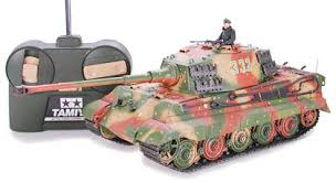

PostPosted: Tue Jul 15 2014, 15:16 Post subject: Info Pratique B1-Bis Reply with quote
ca va te donner une idee de la place ,au 1:35
j ais exactement ce model de king au 1:35
