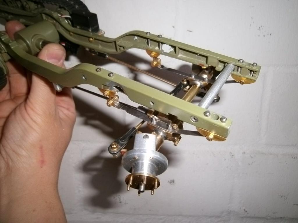

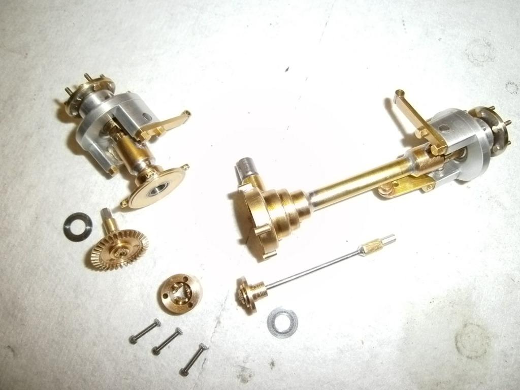

... Hallo Jungs,
on connait bien le modèle Torro M16- ma chèrie connait très bien mon "instinct du jeu" et PAF: mon cadeau de Noel était...
Juste: un M16... ty

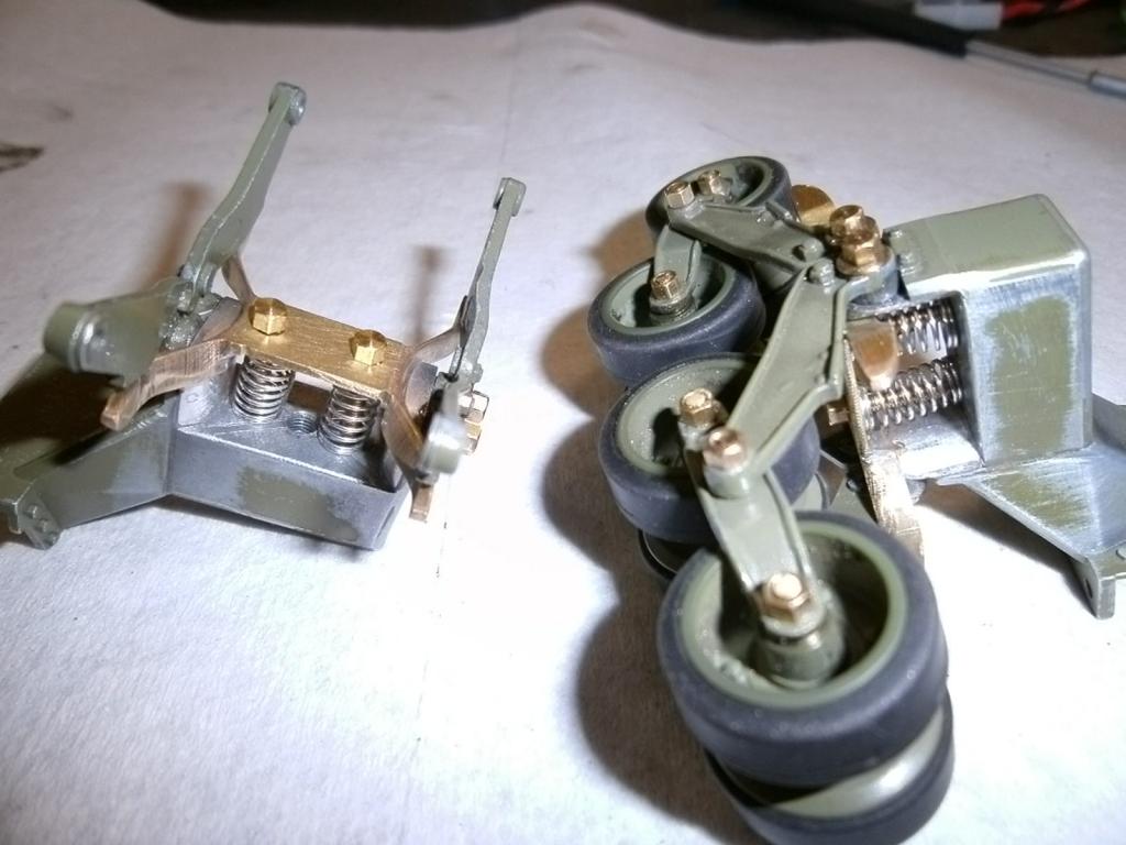

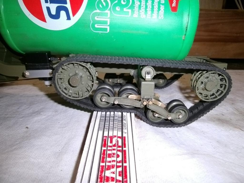

Pas mal, mais... quelques détails sont un peu... hmmm... d'améliorer, au moins pour mon goût:
-approvisionnement en énergie avec des batteries type mignon- connerie! Tamiya racing packs- c'est la vraie chose!
-le télécommande a une portée de 10 mètres! typo

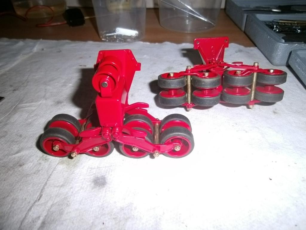

-le suspension arrière, quel est rigide, sauf les bogies peuvent osciller typo
-les roulements avant... OhOh... pure plastique avec un jeu épouvantable... durée de vie: ca. 500 mètres? typo

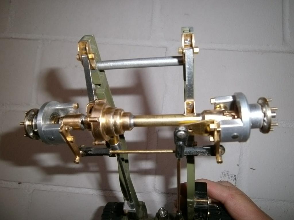

-le train avant... qu'est- ce que vour diriez d' une axe motrice...? Un 4WD pour ainsi dire...?
Chaque fois que j'ai régardé a cet essieu avant avec le boîte differentiel j'ai ecouté des voix:
"Hey... je voudrais aussi travailler ensemble avec les chenilles... Aide-moi... Tu peut transformer moi dans un vrai groupe tractive... Au secours..." Ou quelque chose comme ça... aq
Et enfin- l' apparence, la raison d' être... une utilisation civile, pourquoi pas?
En France il y a eu des transformations pompiers après la guerre... Je n'ai vu un en réalité, mais cette photo est une interprétation pas mal de mon idée:
https://www.google.com/search?q=pompiers halftrack&rlz=1C1AVNC_enDE564D…
--Je ne sais pas si c'est permi de prendre un internet-photo içi dans le forum- en Allemagne le "droit d'auteur" c'est une grande chose! J'espère que ça va comme ça--
Alors- un camion tout terrain pompiers avec 4WD- c'est ça que je voudrais créer... pas exactement comme sur le photo, je voudrais réaliser quelques idées personelles, peut-être une pompe opératinonelle et des détails spécialements...

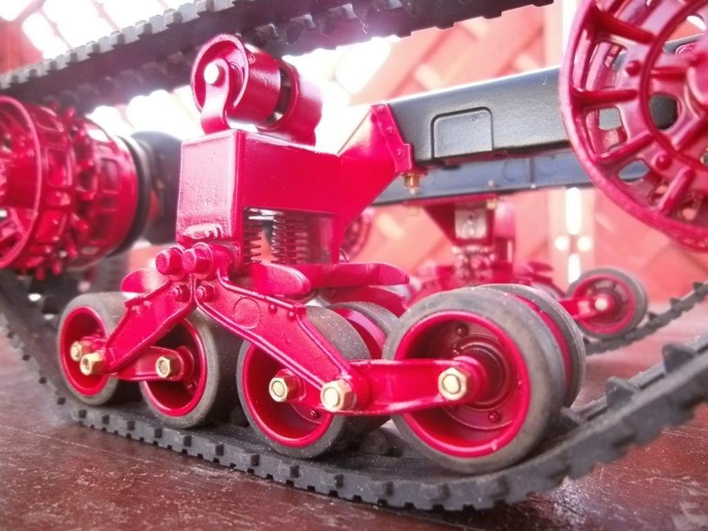

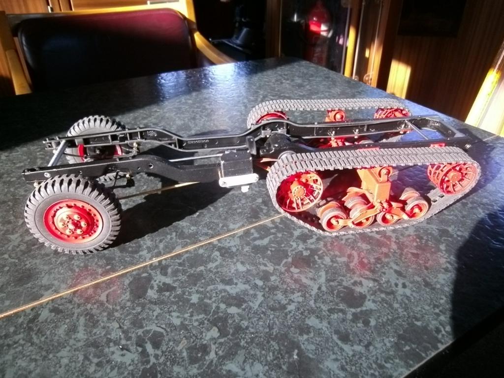

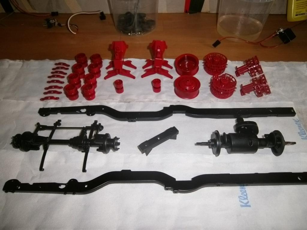

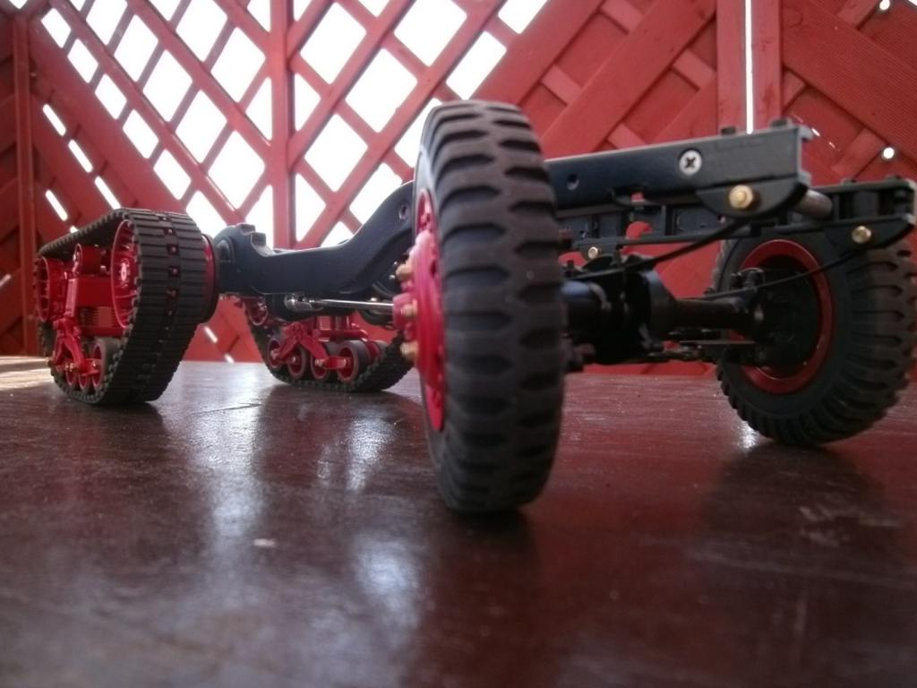

A l' attaque! J'ai allumé mon petit tour et mon fer à souder - et voilà le resultat:
Après des nombreuses essais j'ai aussi changé le moteur et bien sur le télécommande, c'est un système des années 80, que j'ai déjà pris pour des bateaux et avions... vieux mais fiable!

Superbe travail. J' aime beaucoup les modifs effectuées au niveau des suspensions. fr
Hâte de le voir terminé, même si je l' aurai laissé en version us...

pont avant avec différentiel ! ! ! Belle partie de mécanique et d'usinage ! ! !
Bravo.

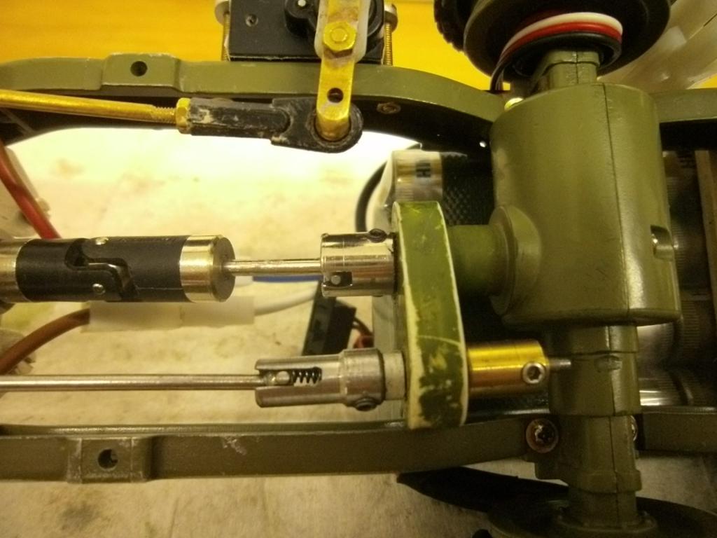

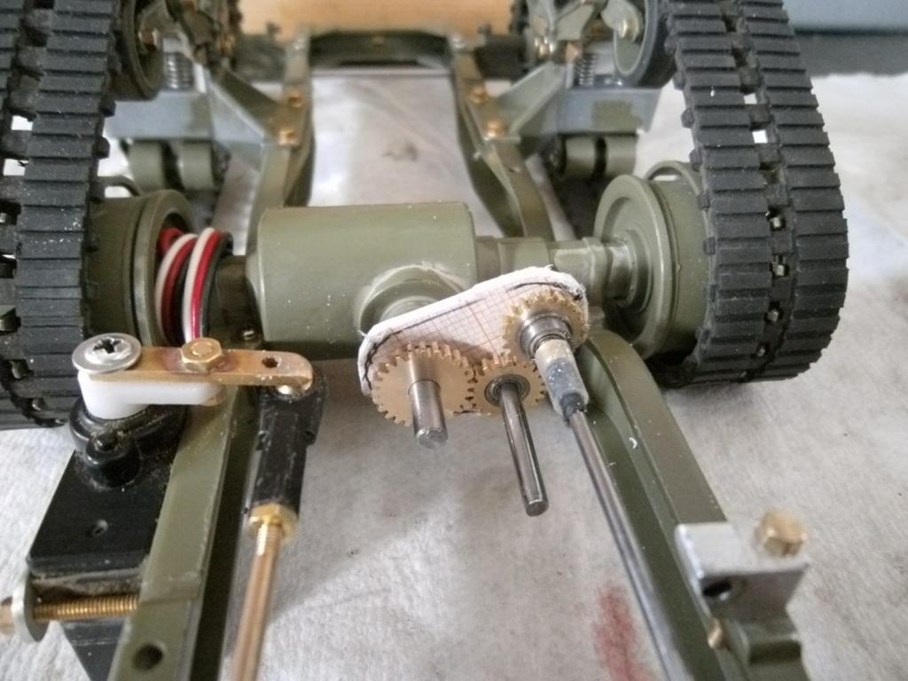

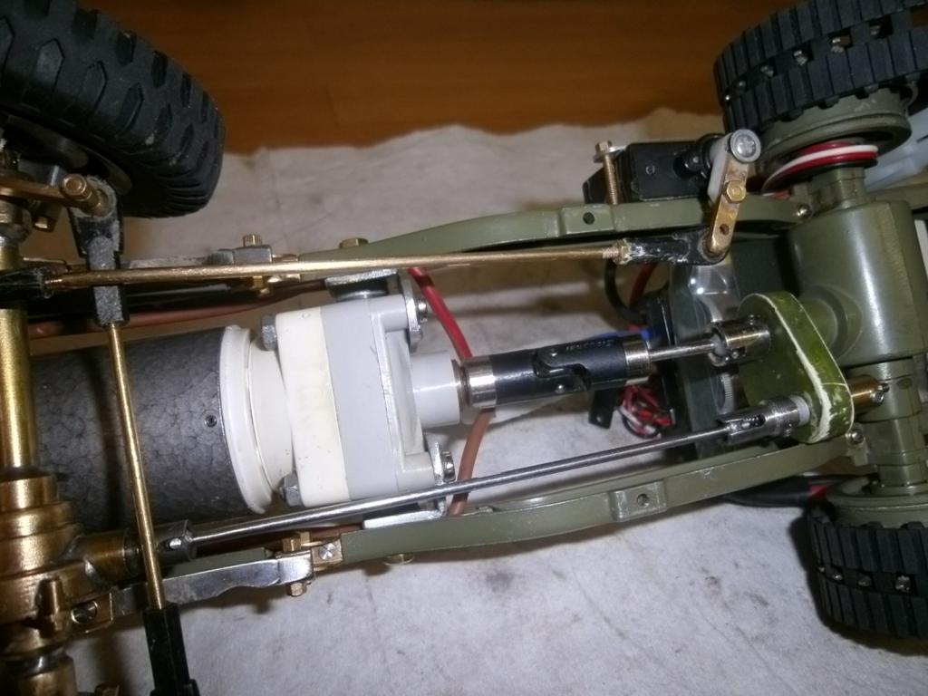

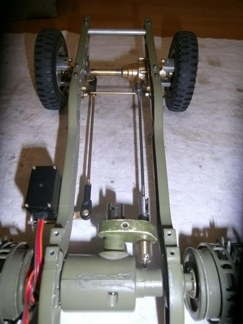

Deux choses importants en avant.
- Merci bien pour tout les chapeaux! Vraiment gentil... jyk Et bien sur c' est aussi une motivation très fort pour continuer avec...
-Pardonnez-moi pour être inactif pour ce temps long... typo
J' ai eu beacoup d' autre travail et tout petit de temps pour bricoler.
Mais depuis 4 semaines il y a des petits progresses... Voilà:

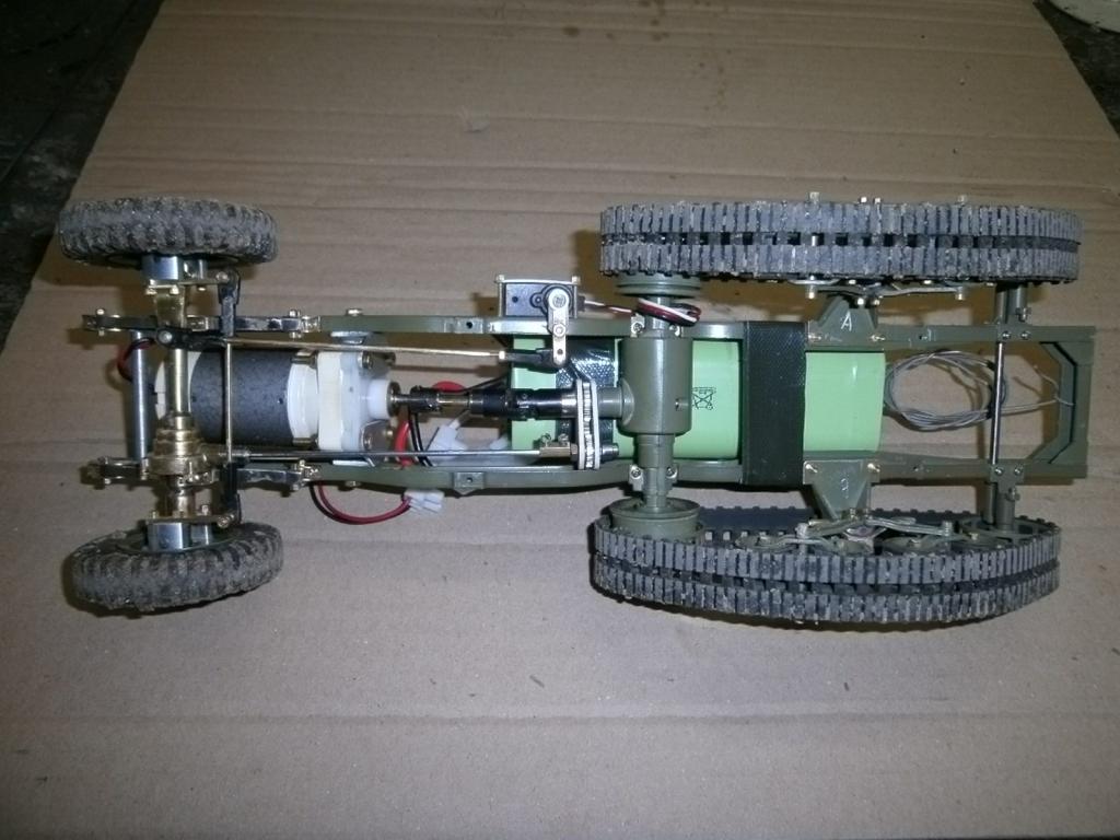

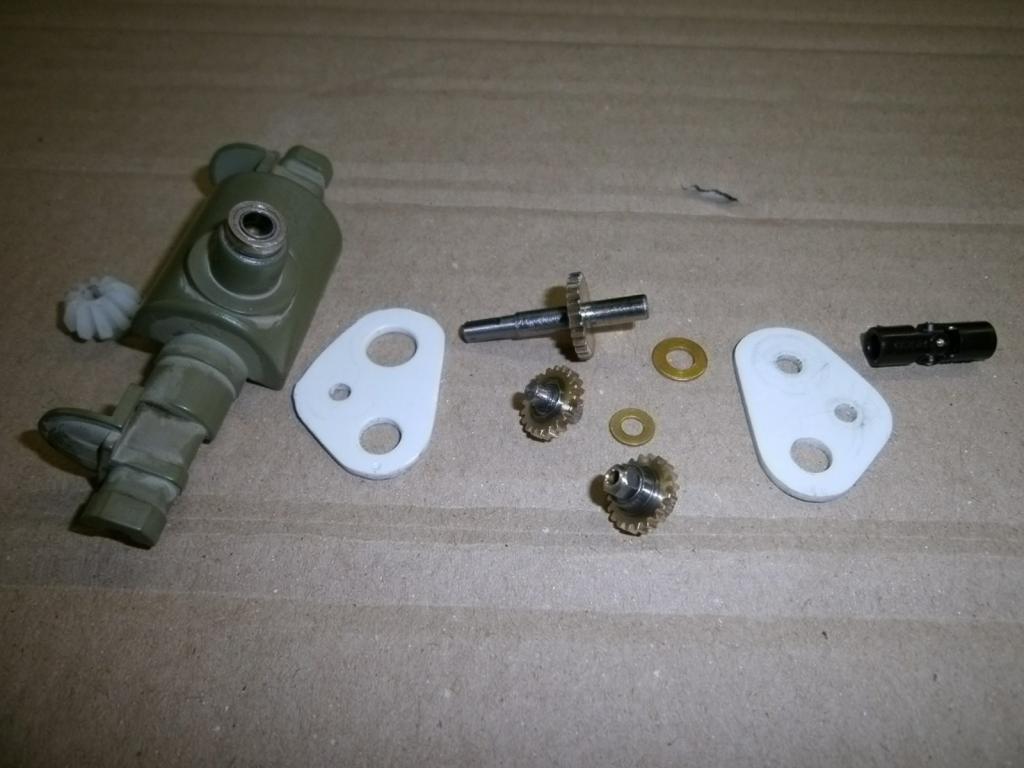

L' engrenage distributeur à l' avant est fermé maintenant, et les joints dans l' arbre de transmission entre la boite et l' axe sont aussi modifié. On peut voir un tout petit ressort dans le joint arriere. Il pousse l' arbre toujours vers l'axe et comme ca il reste dans son joints. En plus, j' ai l'idée de réaliser un embrayage télécommandé pour le train avant- ce ressort est pour débrayer. C' est vraiment difficile 'a expliquer pour moi en francais... désolé... Quand j'ai des photos de cet fourbi vous comprenez tout de suite... TYPO

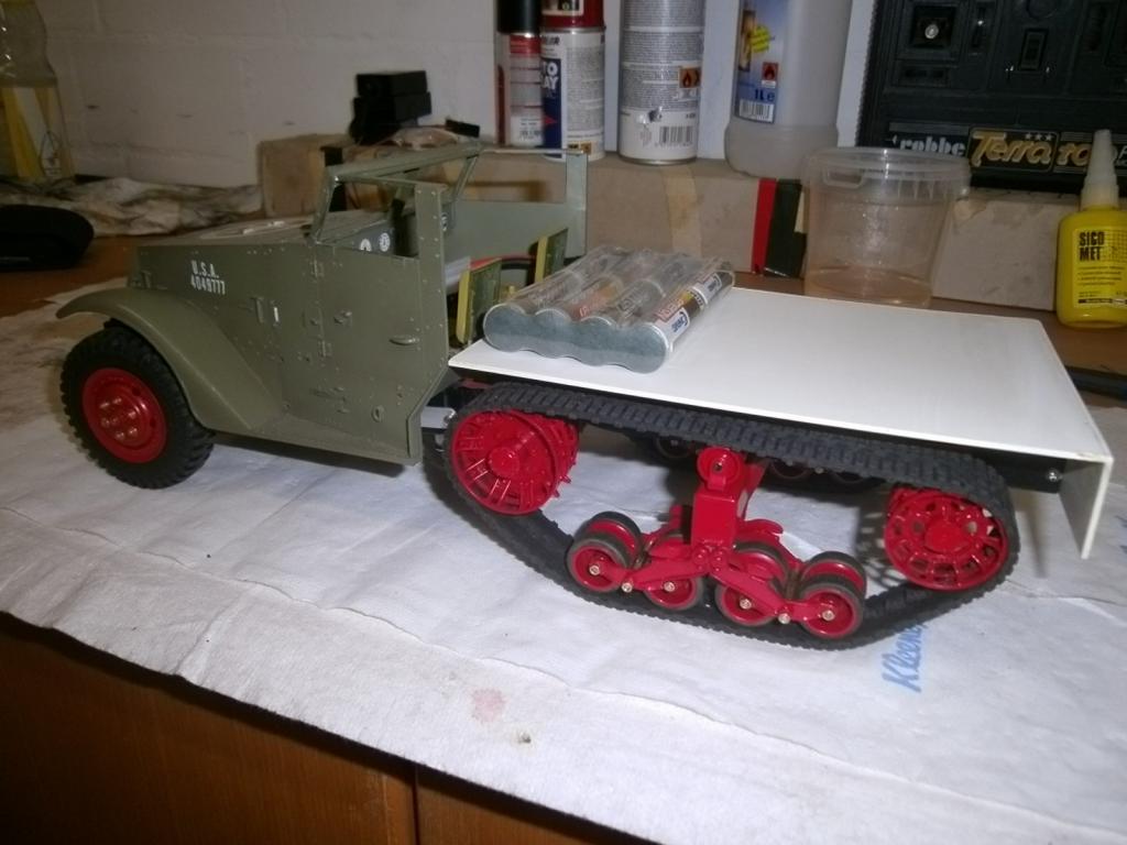

Et maintenat- et après quelques heures d' operation très réussi le "groupe mototracteur" travaille bien et fiable. On peut enfin commencer avec la transformation d' une M16 Multiple Gun Motor Carriage dans un Pompiers Halftrack! Voilà:
... Commence à devenir chouette, hein...? TYPO
