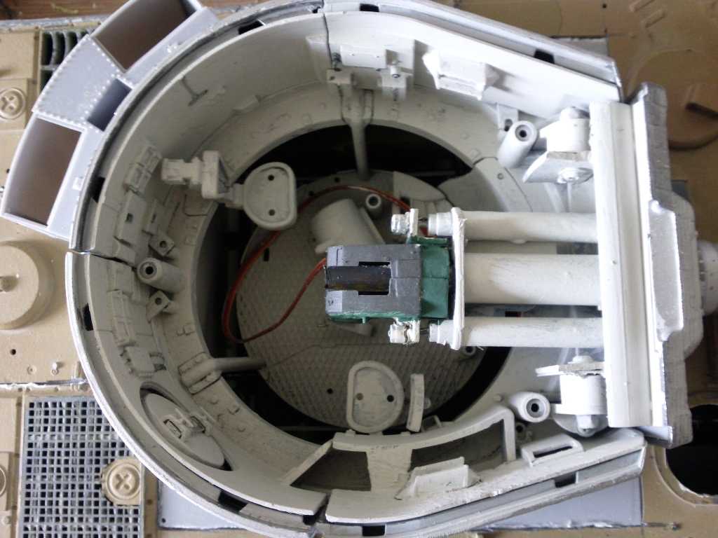

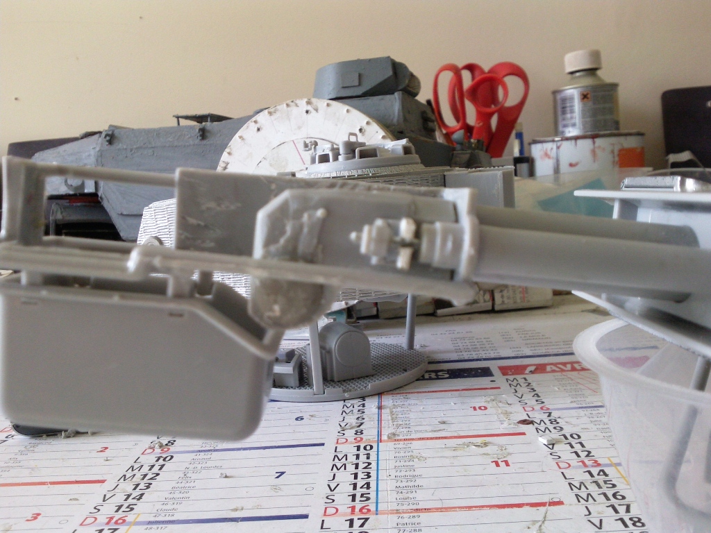

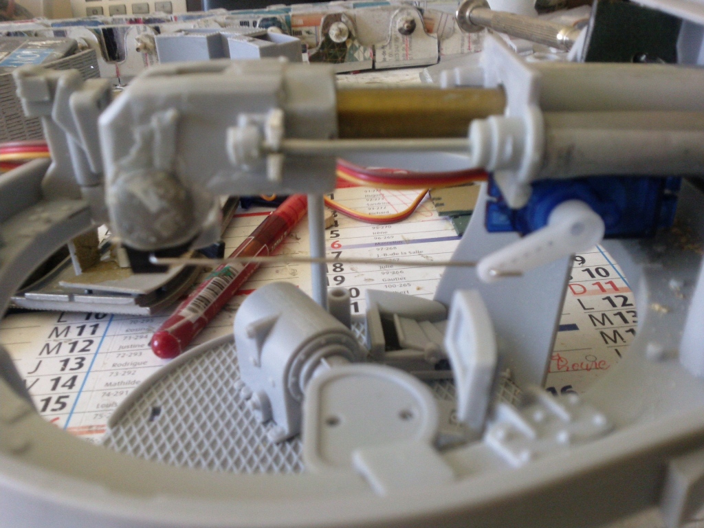

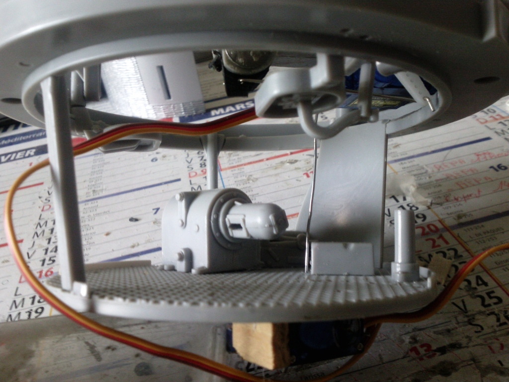

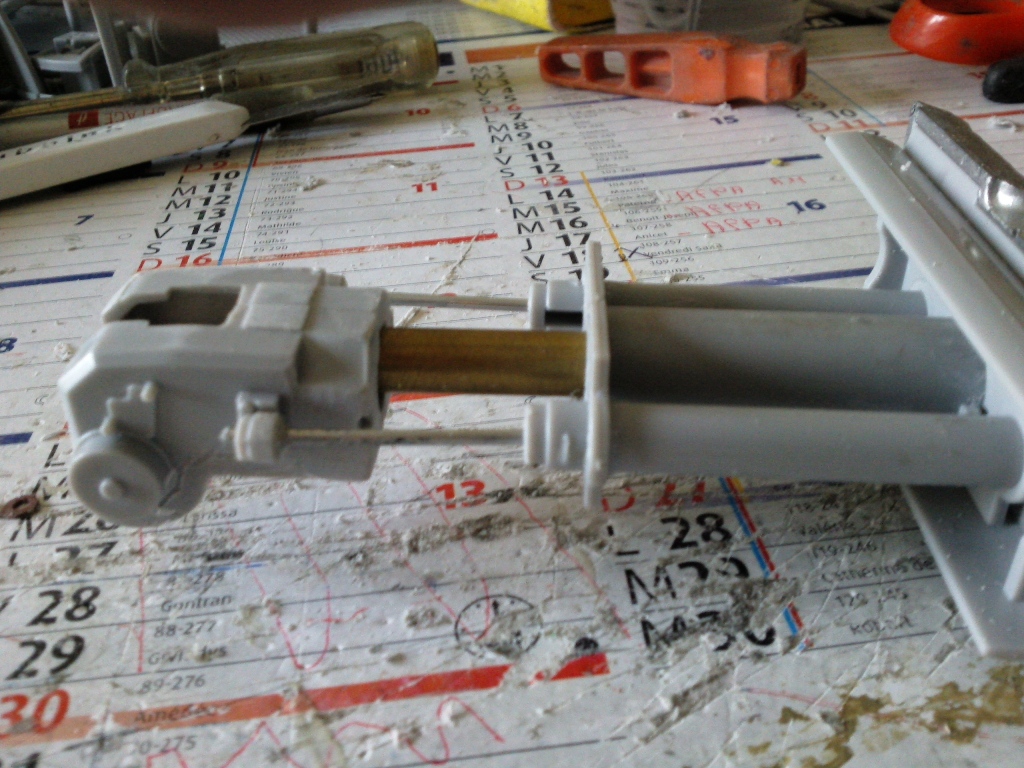

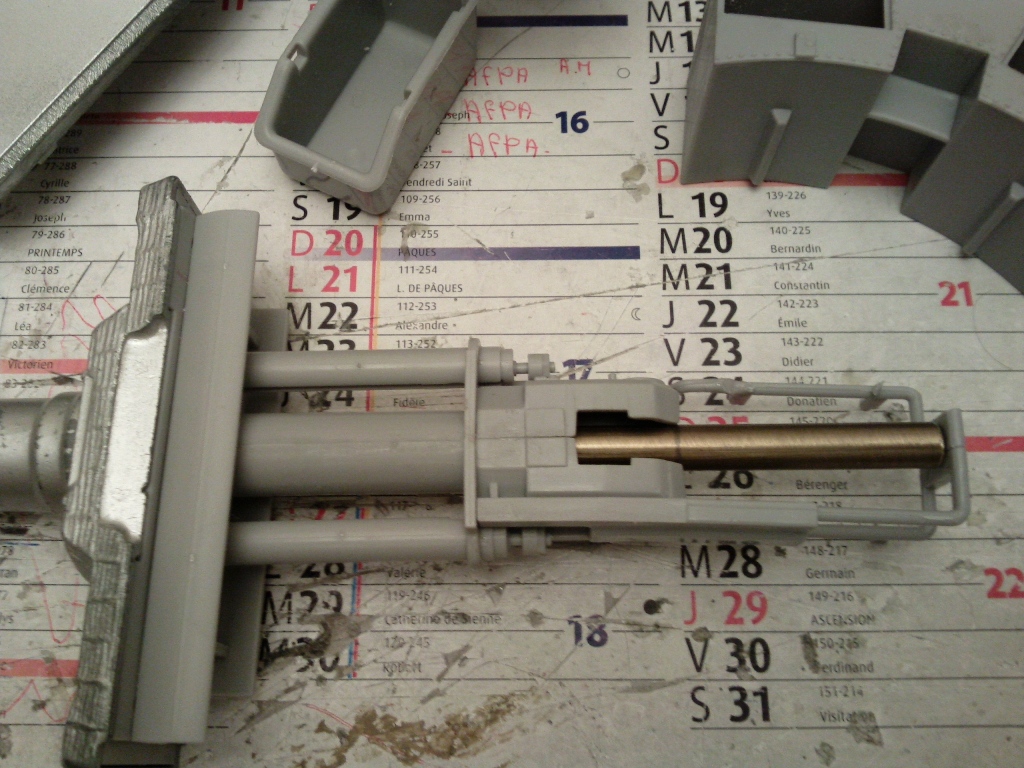

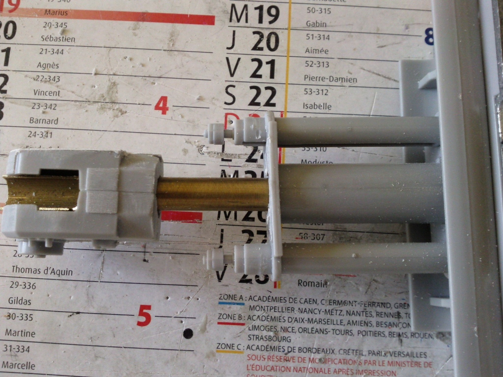

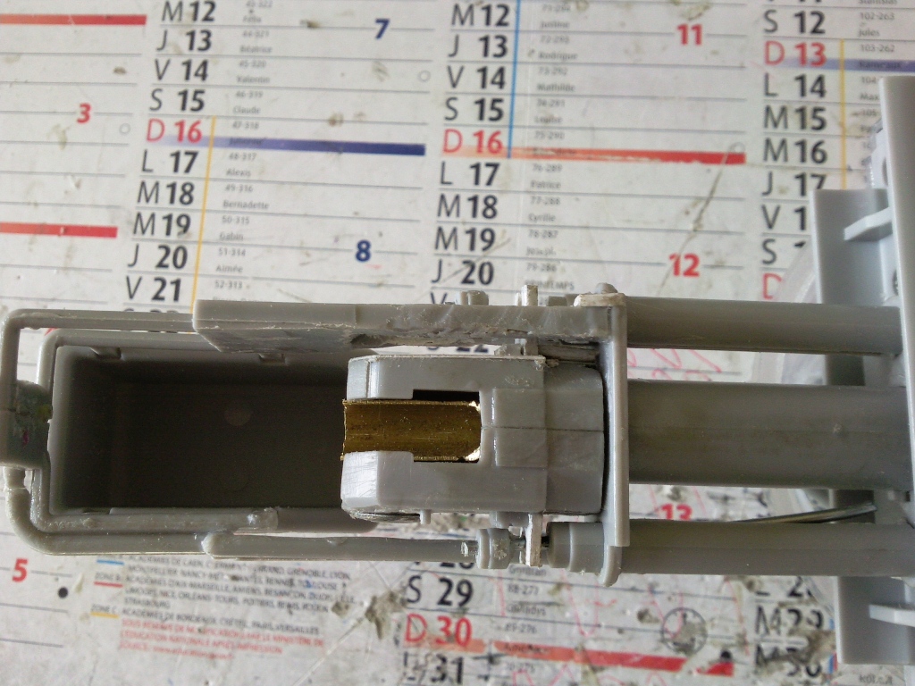

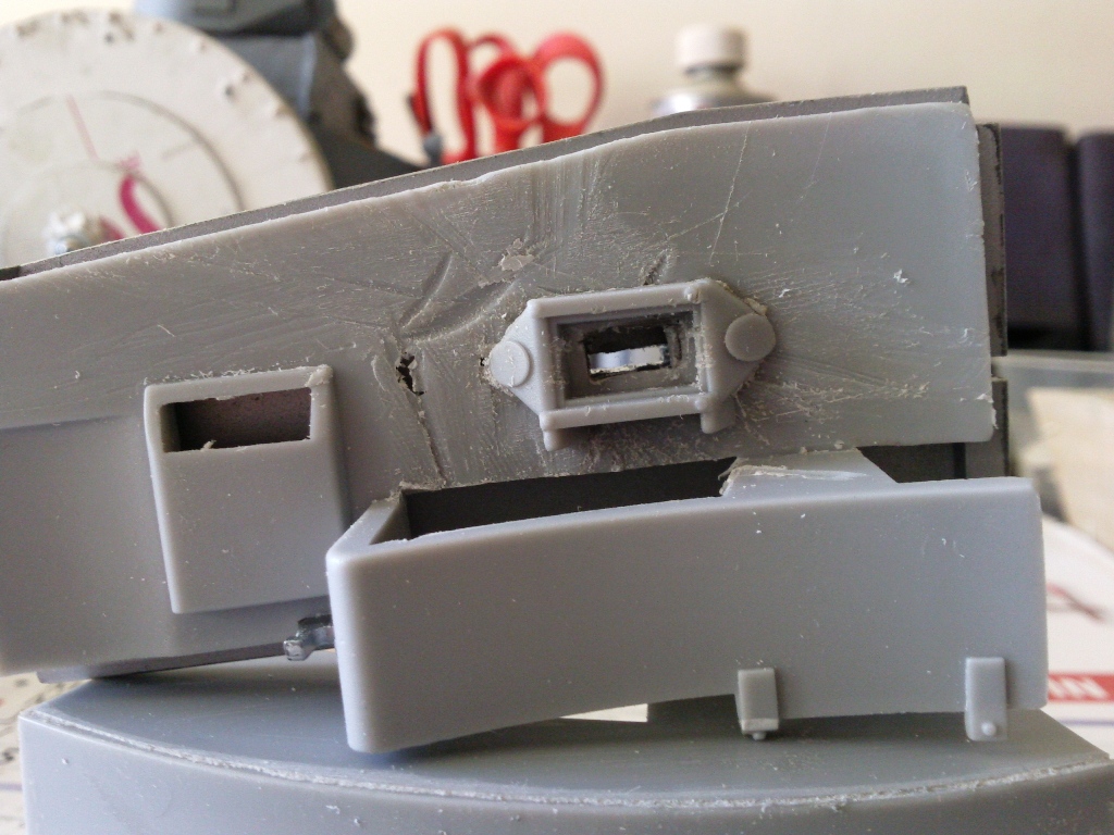

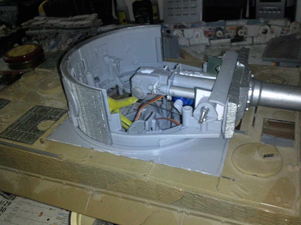

transformation du de la 505 en hybride culasse fonctionnelle

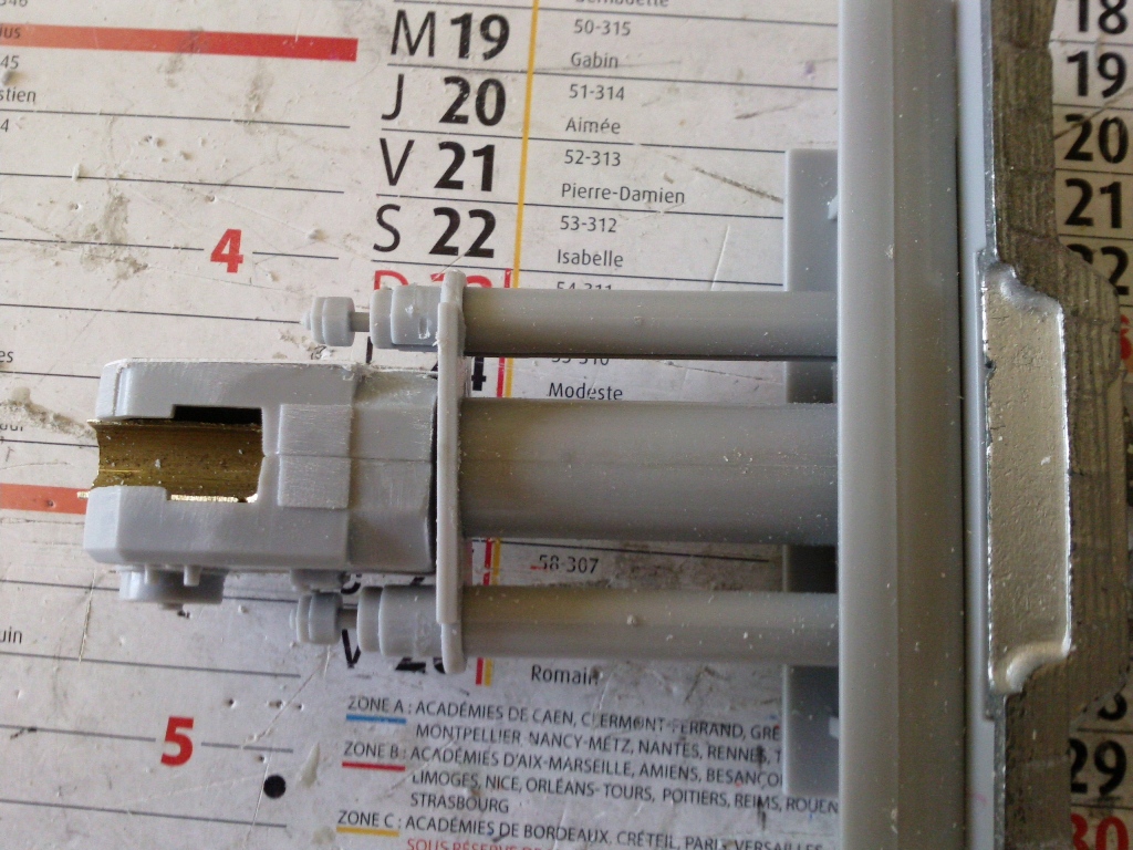

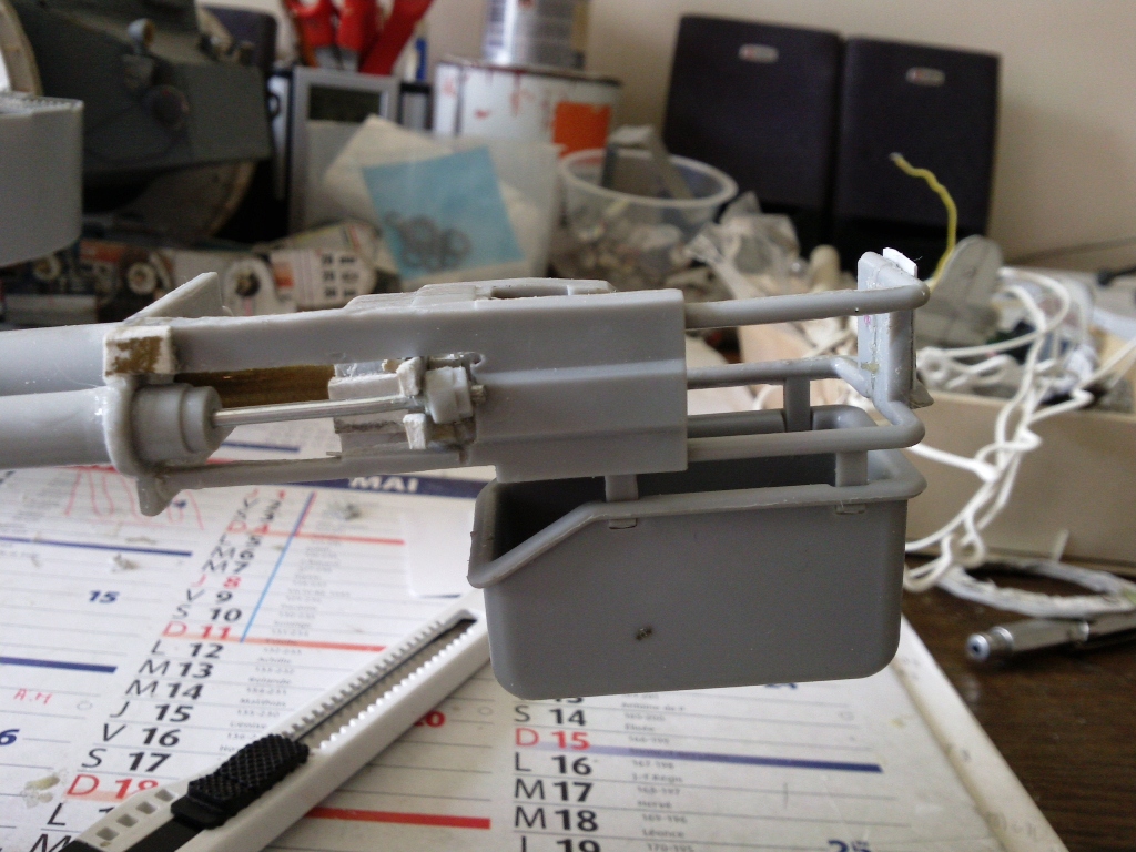

préparation de la ulasse mobile et de ses vérins
modification du panier à douilles trop étroit par apport à la culasse
ouveture des visées latérales décalage intérieur de 5 mm pas en face

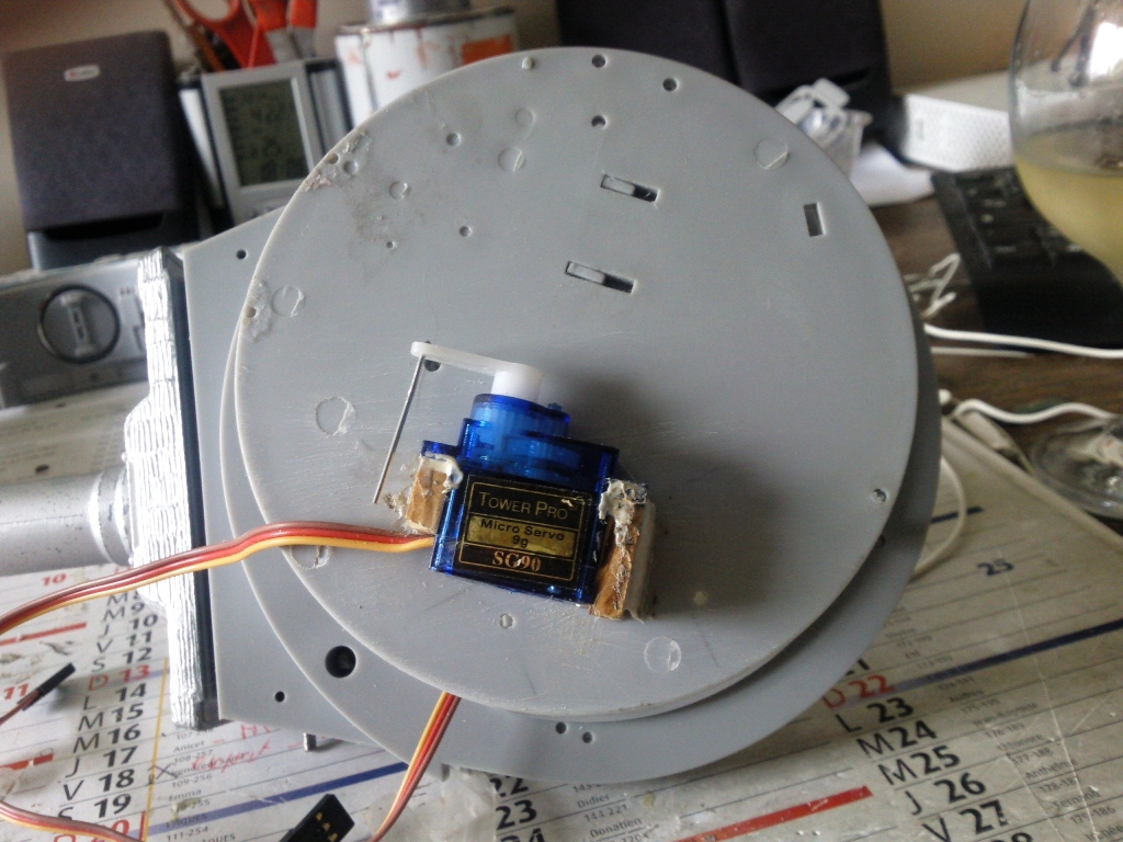

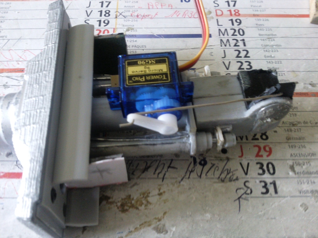

mise en place du servo de recul et servo élévation
circulaire hachette

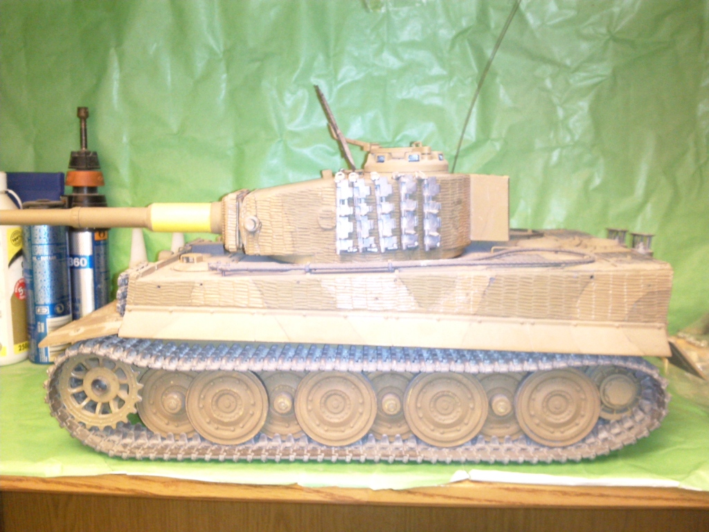

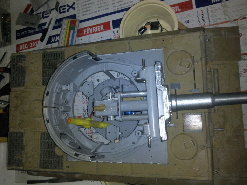

PostPosted: Sat May 3 2014, 16:41 Post subject: hybride hachette HL Reply with quote

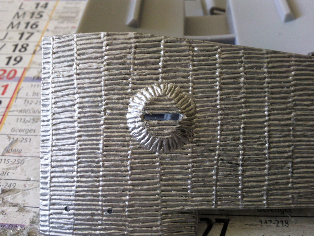

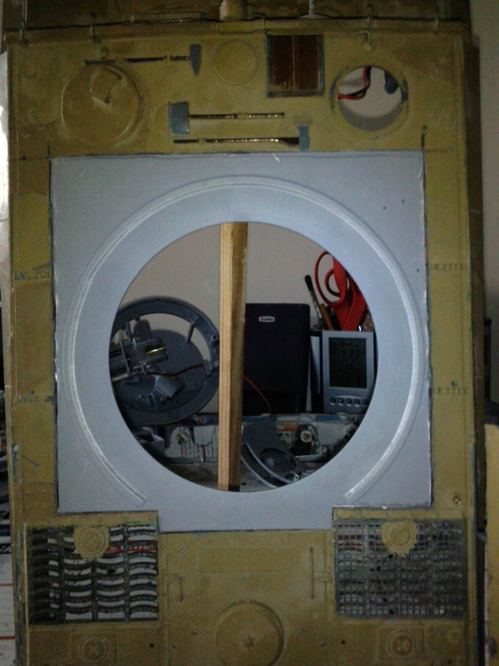

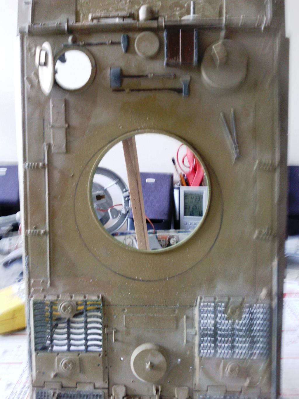

tourelle en position

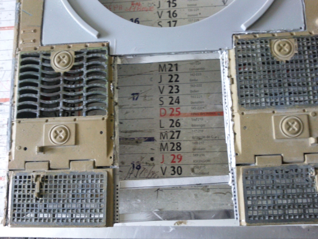

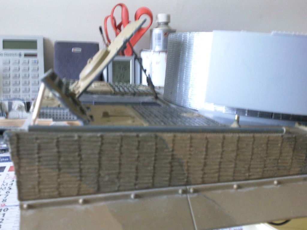

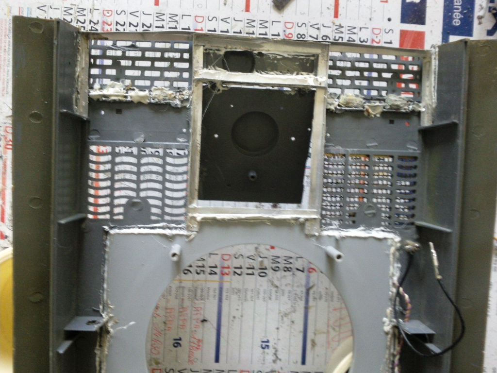

découpe des ouvrants renfort alu offset
mise en conformité avec découpe des grilles du panneau arrière
nettoyage intérieur
un peut de couleur
aà suivre

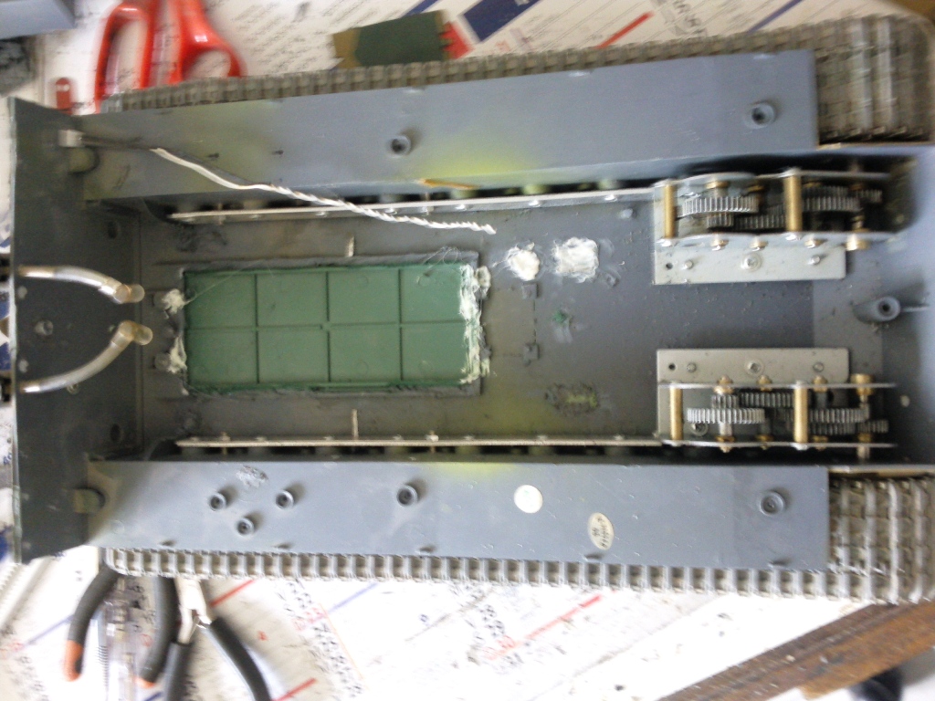

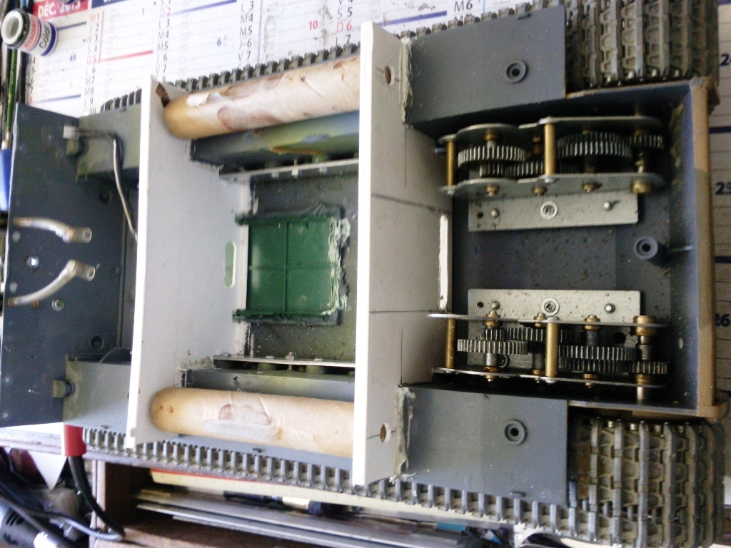

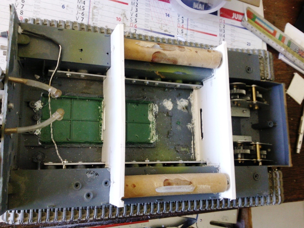

cloisons intérieur batterie scindée en deux et positionnement

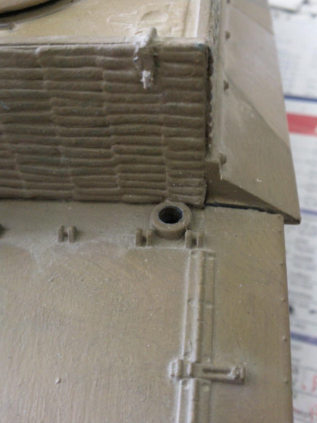

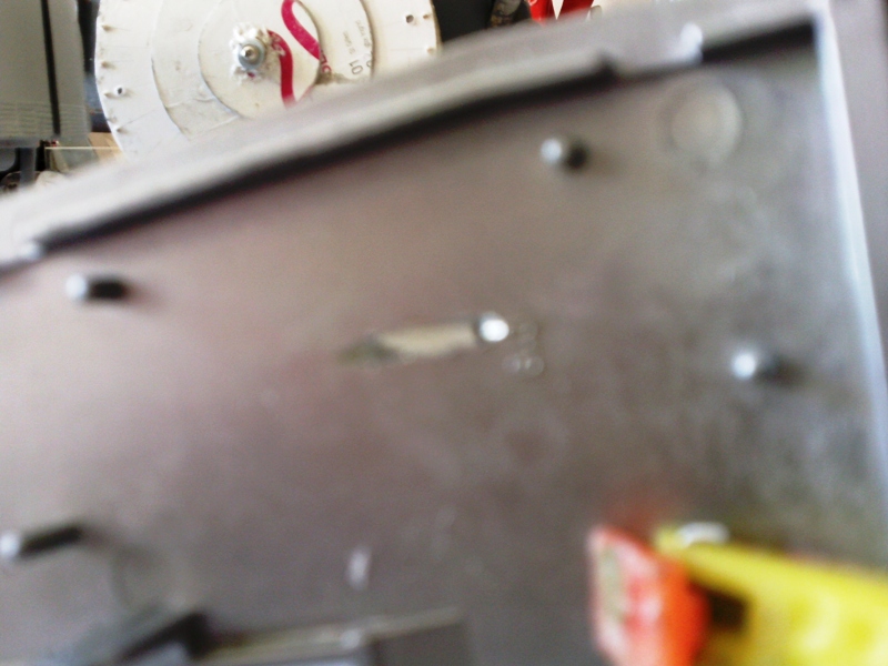

je me demandais à quoi pouvait servir le trou dans le tablier typo
mintenant je sais une grue pour soulever le barbotin c'est mon avis sd
Posts: 4,128
PostPosted: Tue May 6 2014, 19:26 Post subject: hybride hachette HL Reply with quote
c'était en effet pour y placer une potence pour aider à la dépose-repose du barbotin .

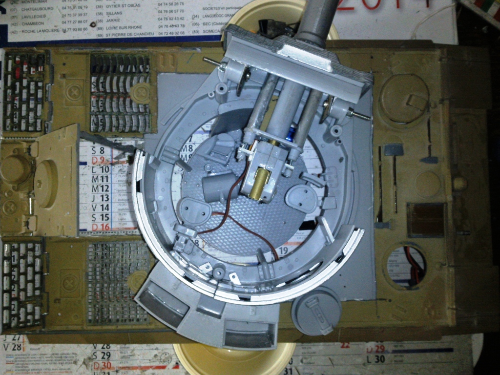

Après une période de repos il va recevoir normalement la semaine prochaine sa TK
dans les bricoles personnel un entrainement appelé ML1 sur le king c'est la pièce en plastique noir
dentelé qui est fixée sur la tourelle qui permet le pivot en tamiya si oui merci

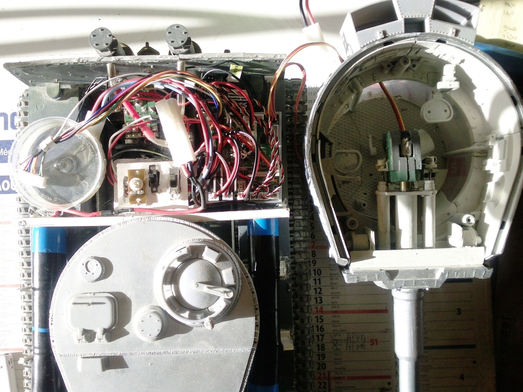

PostPosted: Thu Jan 8 2015, 19:00 Post subject: hybride hachette HL Reply with quote
reçu de chez Franck la led et le pont de ce fait le servo d'élévation du panther II fonctionne
pour la commande sony traduire pour les fonctions avec reverso
présentation de la tk 22 tigre 1 trouvé d'occase première mise en route et testes tout a l'air de fonctionner
maintenant arriver à tout rentrer dans la partie arrière

PostPosted: Sun Jan 11 2015, 14:58 Post subject: hybride hachette HL Reply with quote

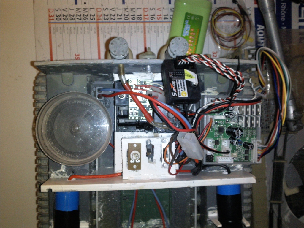

voila à part l'IR et le flash tout est branché sur la TK
il reste pour la prise 8 broches le phare avant les mitrailleuses tourelle et glacis et le pivot tourelle d &g soit 8 files sur le chassis
le feu de convoi et sur l'autre coté de la prise 8 broches avec le phare
