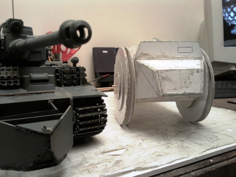

En carton le Alkett repris et agrandi sur dossier Modelik N° 3/04 du 1.25 au 1/16
Le réel lg 6.28, l 3.22, h 2.90, poids 50t, moteur 300 cv, blindage de 10 à 40 mm deux mitrailleuses sous tourelle PZ I
1 modèle existant à Kubinka .
à suivre.

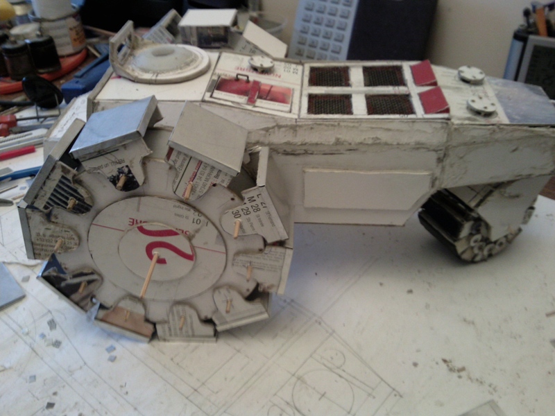

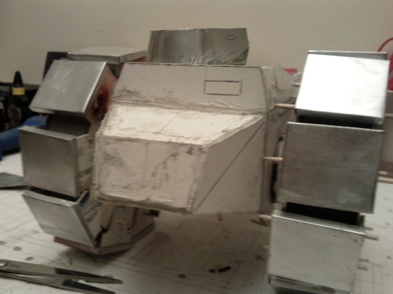

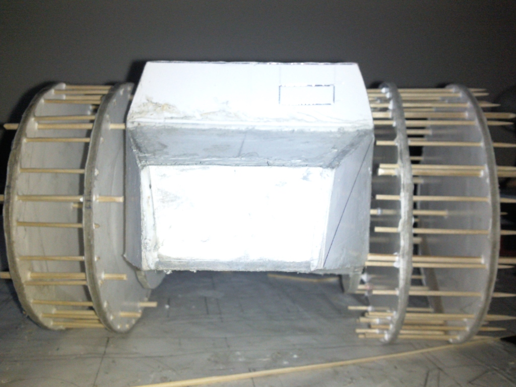

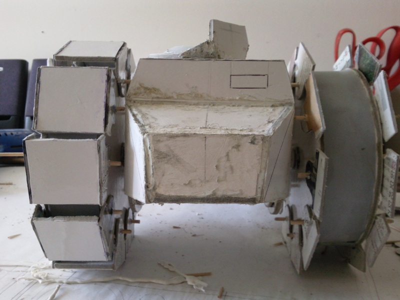

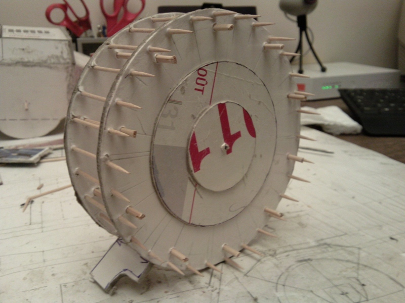

PostPosted: Sun Jan 12 2014, 11:43 Post subject: Alkett Reply with quote
patins de roue arrière.
Joined: 05 Jun 2007
Posts: 992
PostPosted: Sun Jan 12 2014, 13:31 Post subject: Alkett Reply with quote
et ça tourne 42

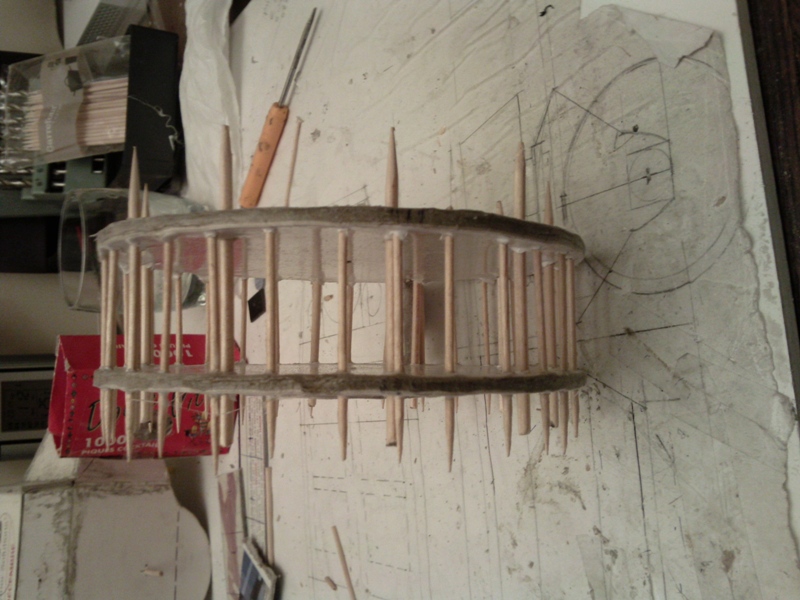

PostPosted: Sun Jan 12 2014, 20:22 Post subject: Alkett Reply with quote
Cocktails et cures dents font un ensemble rigide

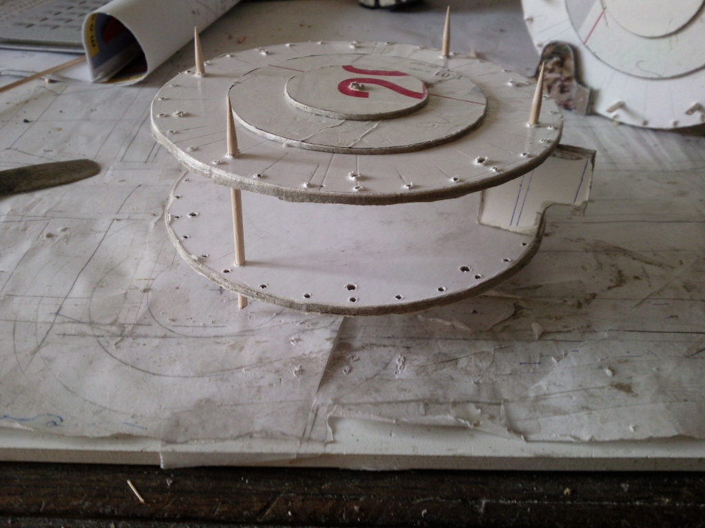

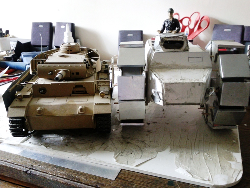

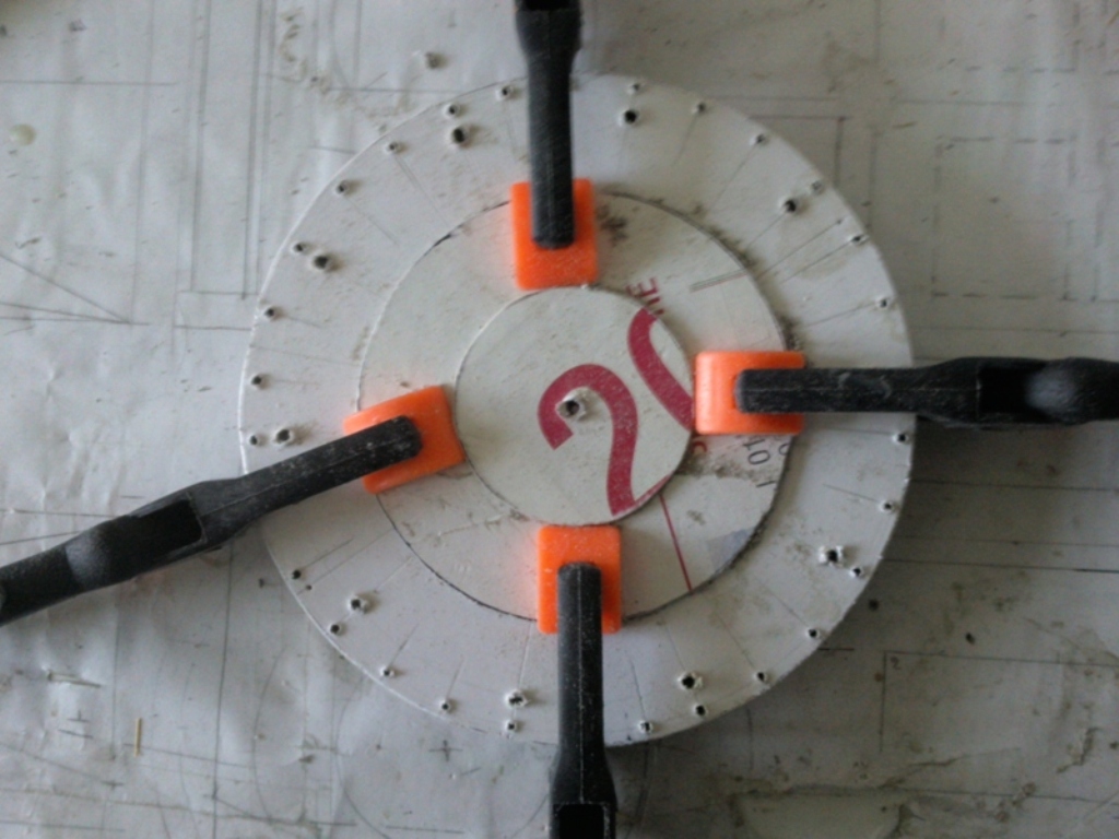

PostPosted: Mon Jan 13 2014, 14:09 Post subject: Alkett Reply with quote
en préparatio la 2 ième roue dfe
Joined: 05 Jun 2007
Posts: 992

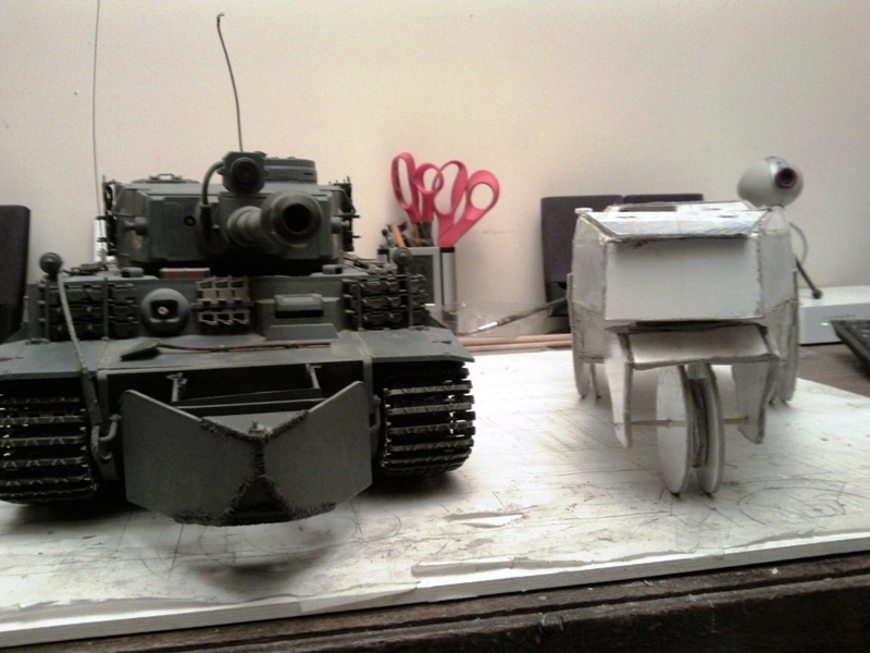

PostPosted: Mon Jan 13 2014, 19:28 Post subject: Alkett Reply with quote
fin de la deuxième présentation de l'assemblage

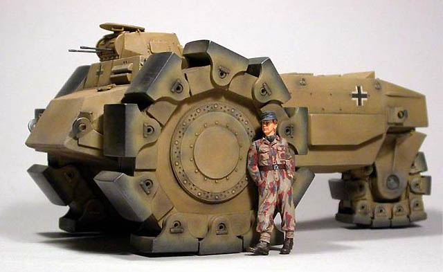

je n'ai pas trouvé d'info de suite, et ne pigeais pas l'objet de l'engin , donc je vous en fais profiter,
c'est ici,
http://barbarossa.pagesperso-orange.fr/kub21.htm
et l'image d'un modéle réduit:

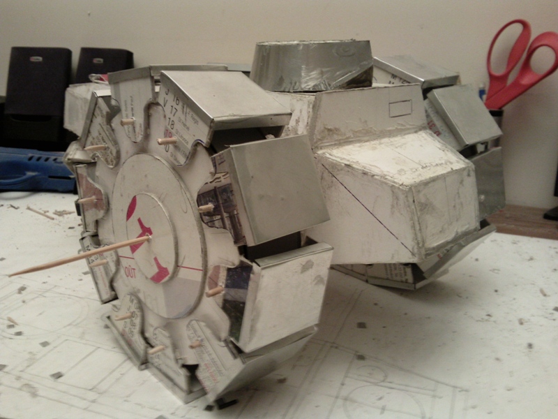

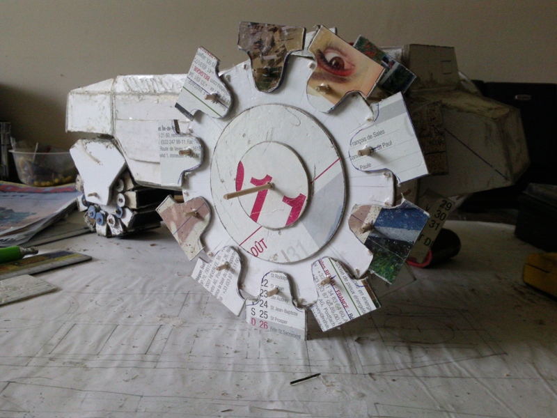

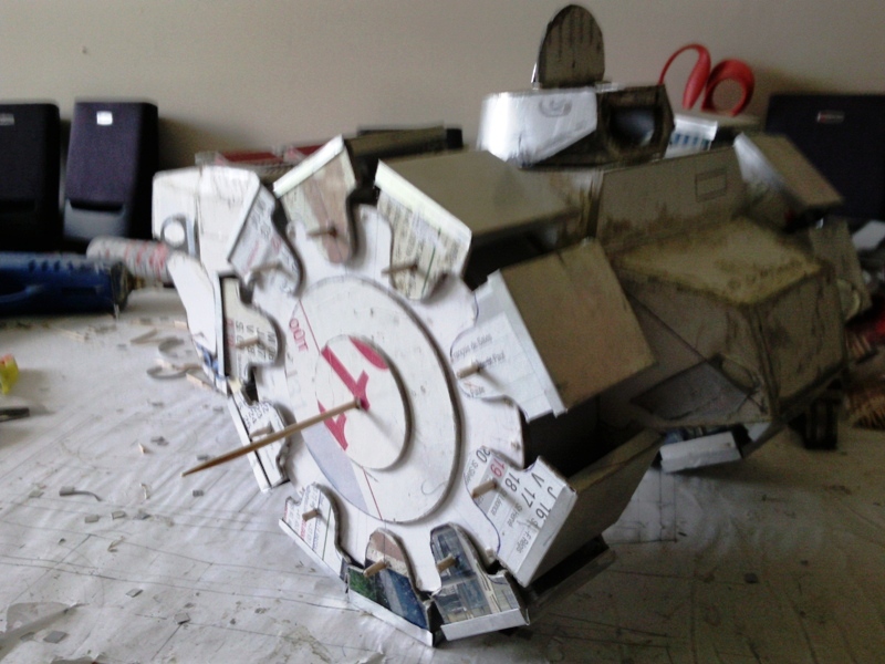

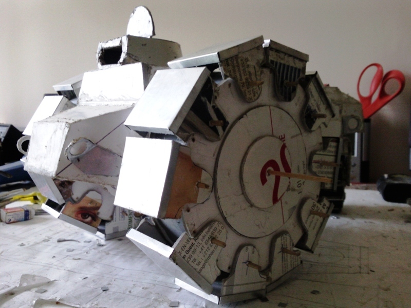

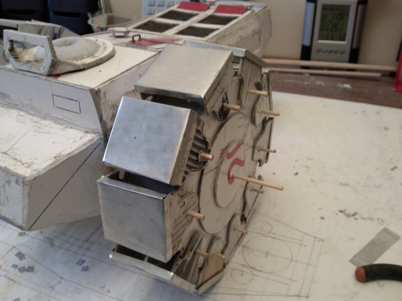

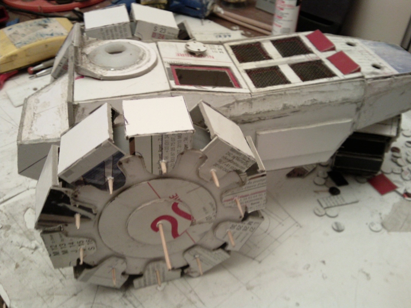

PostPosted: Sat Jan 18 2014, 19:01 Post subject: Alkett Reply with quote
suite habillage des roues interne pose des patins préparation tourelle PZI grilles et ventilations

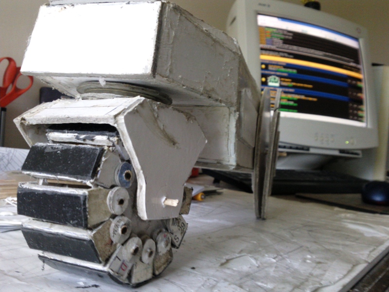

PostPosted: Mon Jan 20 2014, 12:29 Post subject: Alkett Reply with quote
un peut de plastique ( la poignée)
patins métal
Joined: 05 Jun 2007
Posts: 992

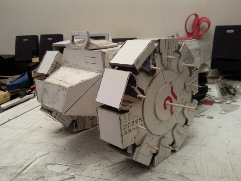

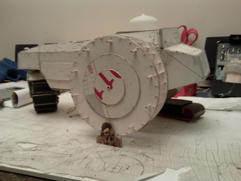

PostPosted: Mon Jan 20 2014, 14:04 Post subject: Alkett Reply with quote
une différence patins sur chenilles patins sur roues typo
PostPosted: Mon Jan 20 2014, 14:37 Post subject: Alkett Reply with quote
Le seul intérêt que j'y vois c'est
> une épaisseur de patins sur roues démoniaque ! D'où une très bonne protection.
> un déport vers l'intérieur de la roue des articulations des patins les protégeant des explosions des mines. Sur une chenille classique, je pense que tous ces pivots auraient été trop exposés.
> un pression au sol très importante , en théorie sur 3 patins seulement pour ce démineur tricycle ce qui devait déclencher ainsi à coup sur toutes les mines possibles et inimaginables et même celles prévues pour des véhicules lourds. Par contre ce devait être un sacré handicap dans les terrains trop meubles !
Par contre un truc que je ne comprend pas sur ce tricycle démineur, c'est que les 3 roues à patins ne couvrent pas en empreintes au sol la totalité de la largeur du démineur !?
Il reste deux voies non empruntées dans les traces entre la roue avant et les deux arrières. J'aurai trouvé logique que tous le sol soit martelé d'une seule bande !

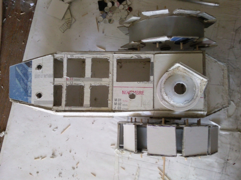

PostPosted: Tue Jan 21 2014, 11:36 Post subject: Alkett Reply with quote
Patins et tourelle métal

PostPosted: Wed Jan 22 2014, 11:20 Post subject: Alkett Reply with quote
tourelle et fixations

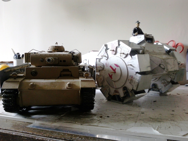

PostPosted: Wed Jan 22 2014, 13:31 Post subject: Alkett Reply with quote
Question ? gris ou sable, dans mes recherches il est écrit que les Russes on ont détruit un à Koursk donc peut être sable
par contre celui trouvé en Allemagne gris ? votre avis
