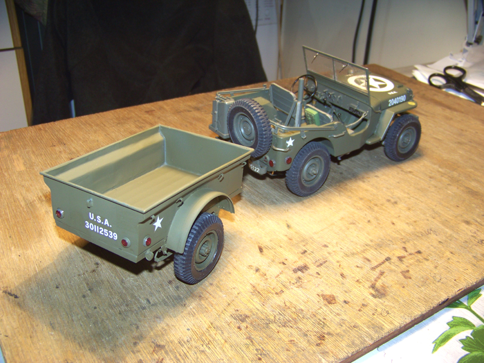

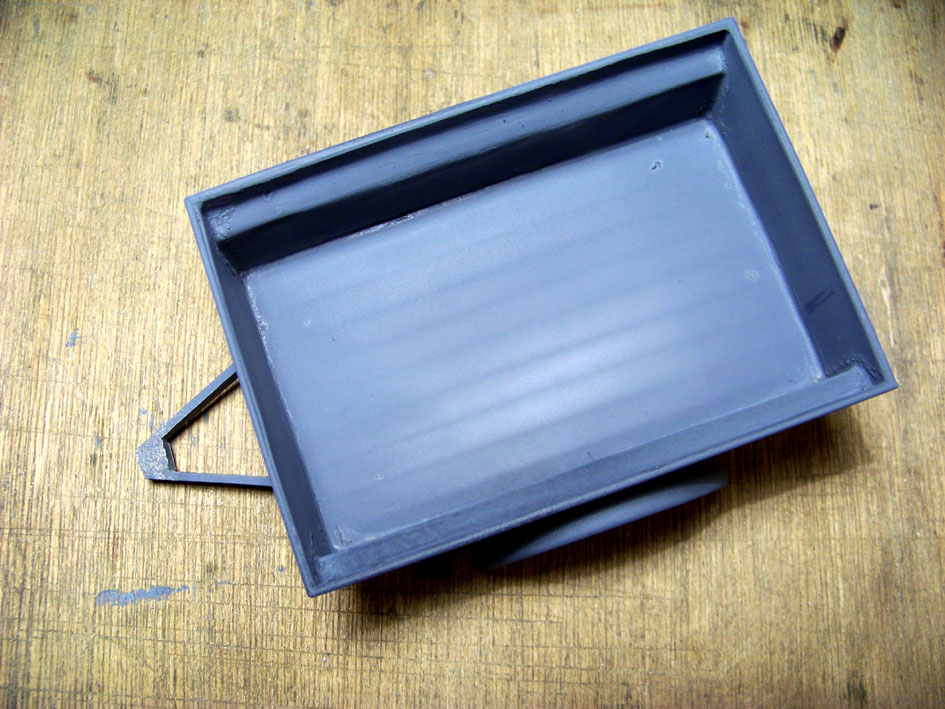

Suite aux dessins que j'ai déjà posté concernant cette remorque, je reprend ce sujet sous sa rubrique propre :
Depuis j'ai entrepris la fabrication de cette remorque dont je vous avais montré les roues équipées de filets rapportés :
La suite l'année prochaine, bonnes fêtes et tous mes voeux pour l'année 2014 !
Salutations.
Boris

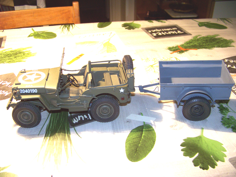

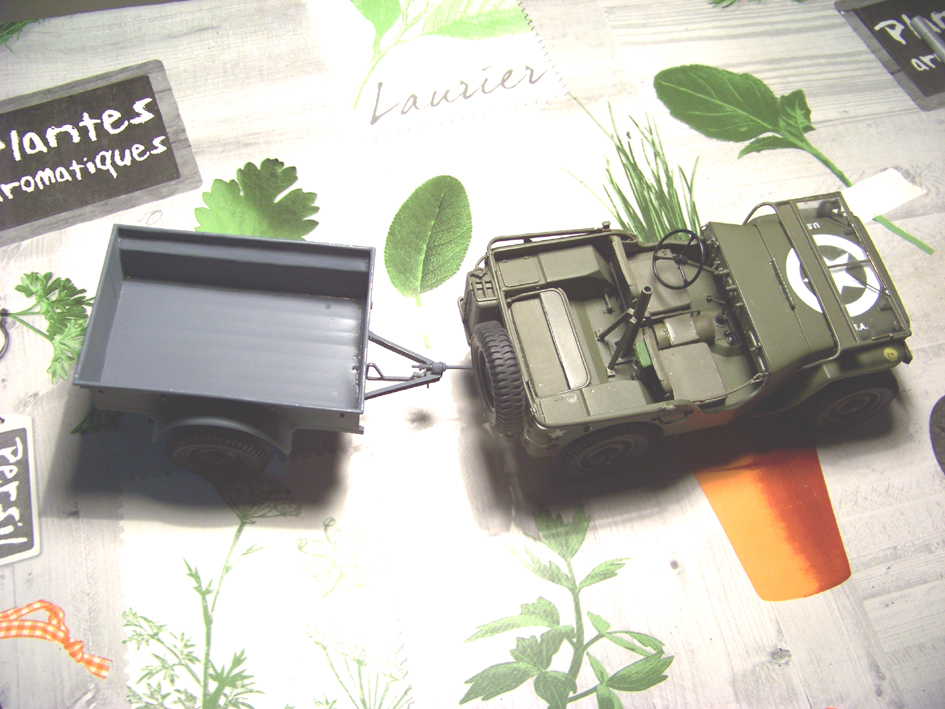

en attendant l'année prochaine, un petit jus de ce soir :
Les gardes boue posés et une couche d’apprêt.
Suite, en effet, l'année prochaine par manque de matière première !

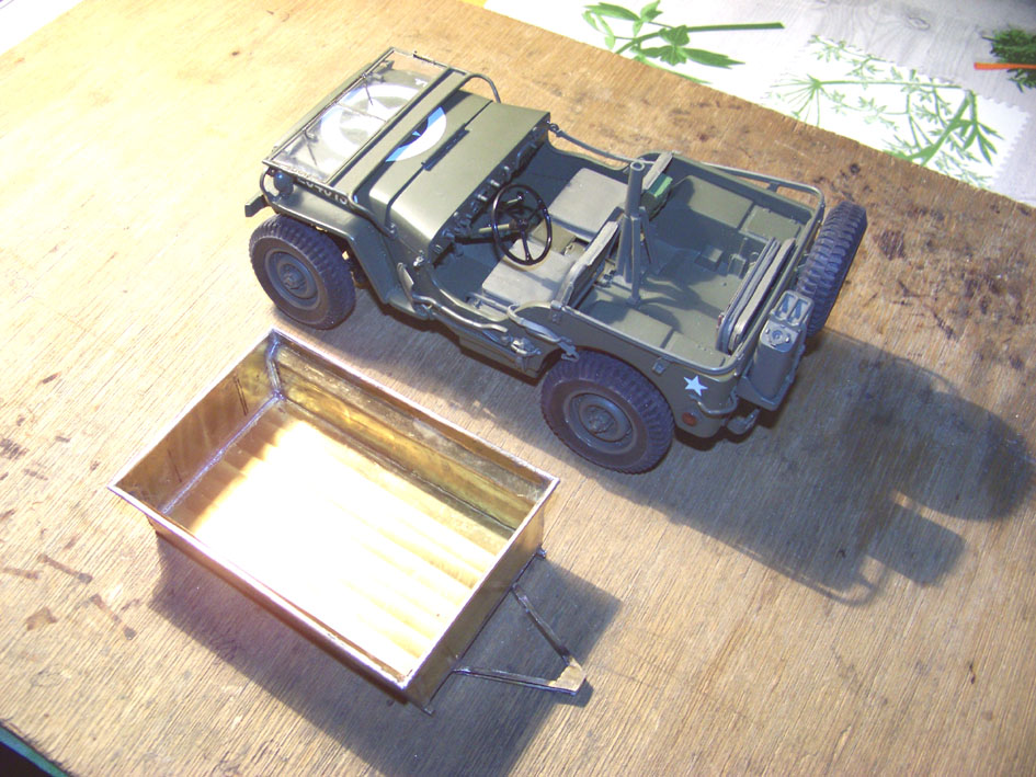

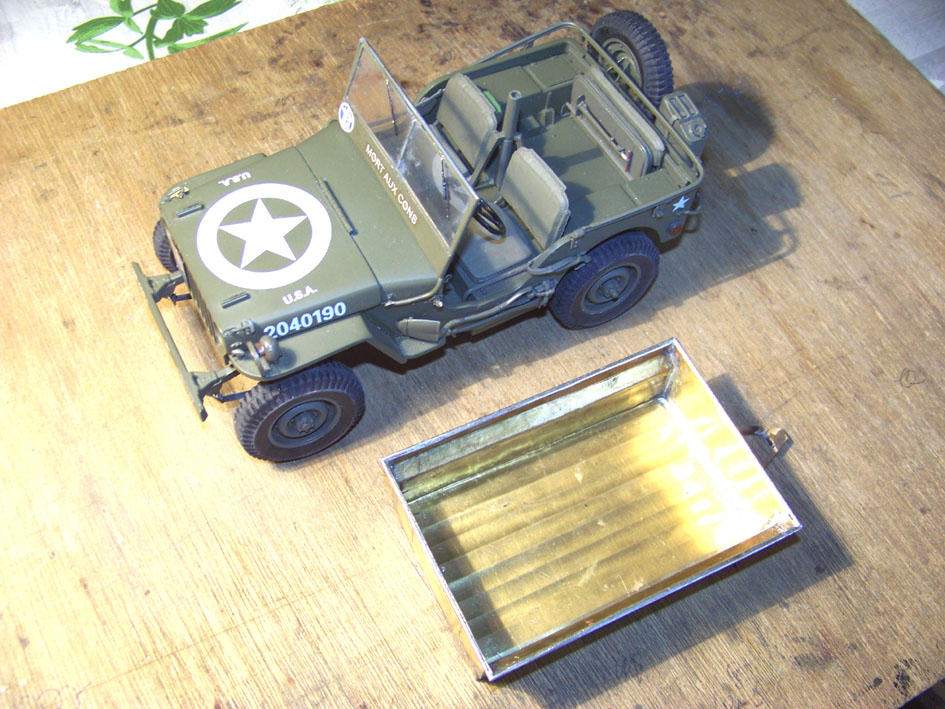

un peu en avance sur mon programme, voici ce que j'ai fait aujourd'hui :
Reste à monter la traverse avant et le levier de frein, les cataphotes, les feux rouges, le porte piles et le câble d'alimentation
en courant électrique de la Jeep et bien sur, la peinture, mais je n'ai pas encore les éléments pour finir.
Bonnes fêtes.
Boris

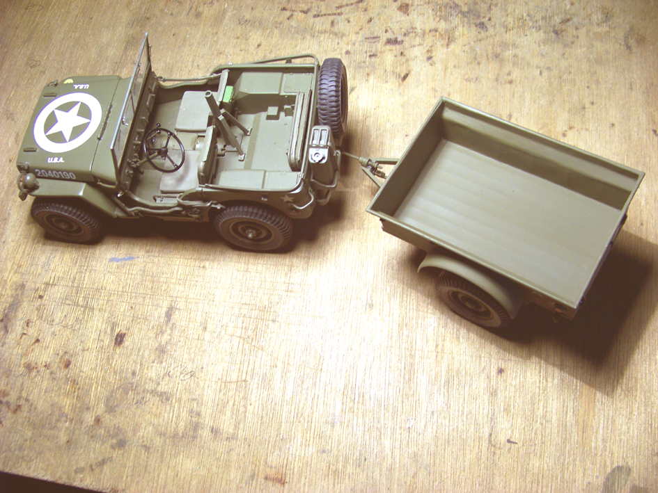

Bonjour et joyeux Noël :
ben voilà, le Père Noël ma fabriqué une remorque pour ma Jeep :
Mais il a oublié de mettre la traverse avant et le frein, il va falloir que je le fasse moi même, m'enfin, c'est pas trop mal quand même !
Bonnes fêtes.
Boris

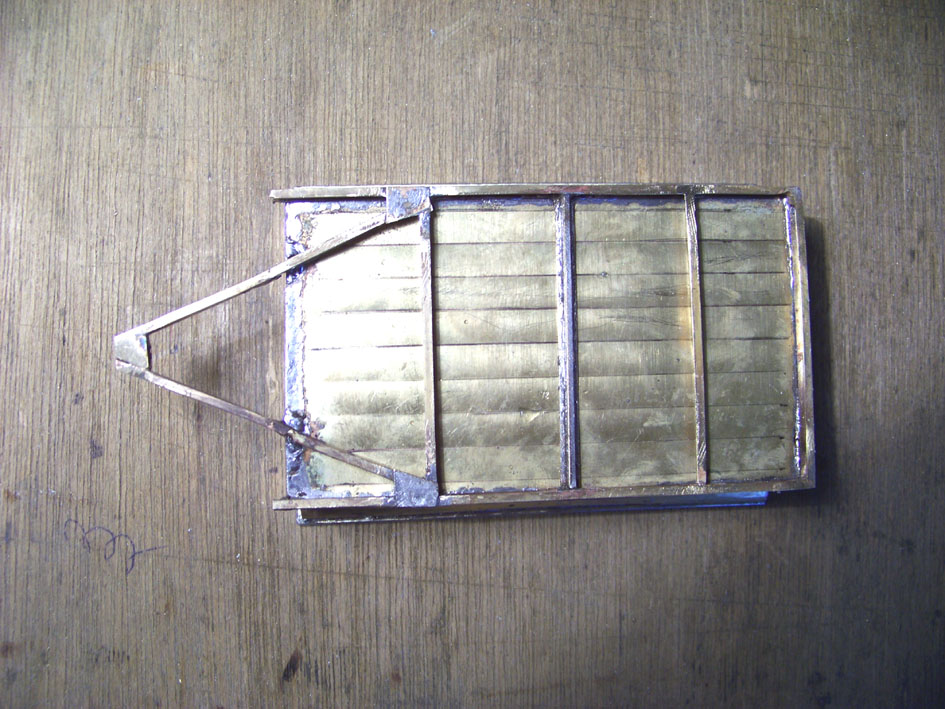

Bonjour
petites avancées sur la remorque Bantam :
Le porte piles est collé au fond de la remorque.
Le connecteur coudé SMB est soudé sur la remorque et est raccordé aux fils du porte piles.
Le câble coaxial SMB est à finir avec la bonne fiche coté Jeep.
Le levier de frein est installé.
Pour ce qui est des ressorts de suspension, aussi bien sur la remorque que sur la Jeep : lames en acier trempé 2 x 0,5 mm
à détremper aux extrémités pour faire les boucles d'articulation.
A l'avant fixation sur le châssis par une vis de M 1 et écrou, à l'arrière des jumelles en fil laiton Dia 1mm.
La prise coudée SMB côté Jeep est en attente de livraison.
Salutations.
Boris
