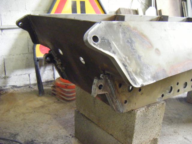

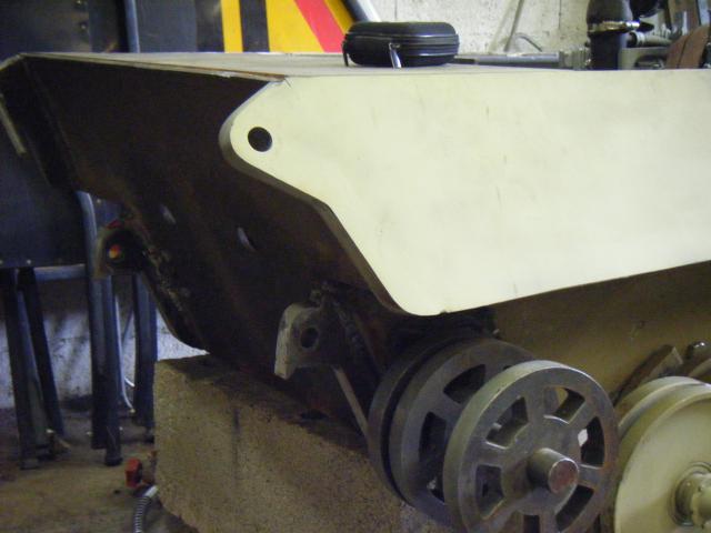

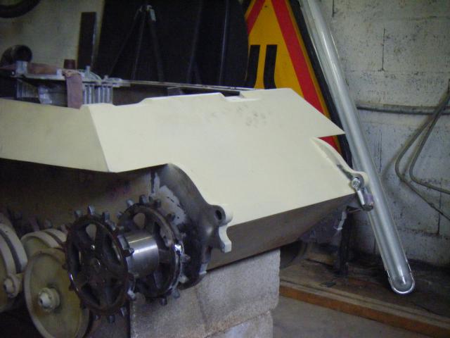

Ayant reprit depuis peu le kt,je vous postes quelques photos des difficiles avancées en la matière...
Cet hiver j'ai fait les ancrages avant et arrière avec 2 toles de 6mm et une tole de 8mm,le tout assemblé par soudage et finition à la meule,assez laborieux je dois dire... typo

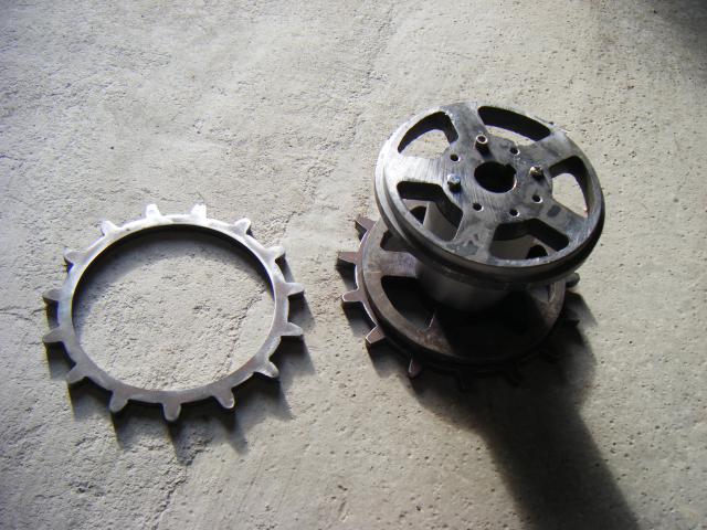

J'ai également réalisé des barbotins un peu simplifiés pour cause de budget limité,cela dit ils seront très résistants car les moyeux sont en acier mi dur et les couronnes dentées en raex 450(équivalent hardox pour ceux qui connaissent).
Les couronnes sont assemblées sur les moyeux par soudage à l'arc...

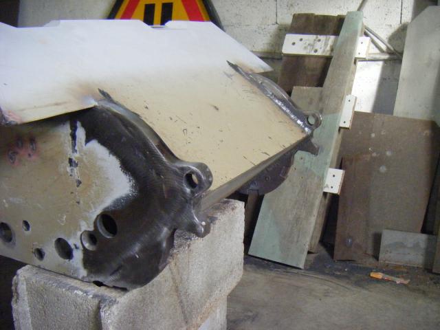

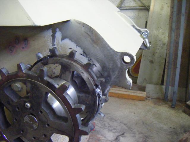

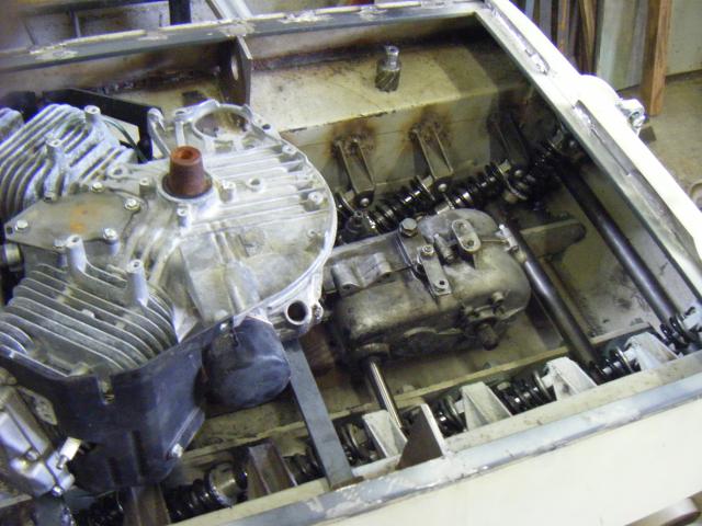

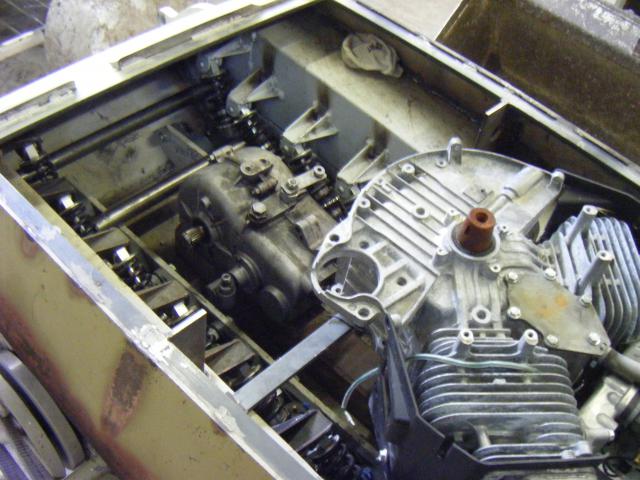

Moteur définitif et début plage supérieure de la caisse

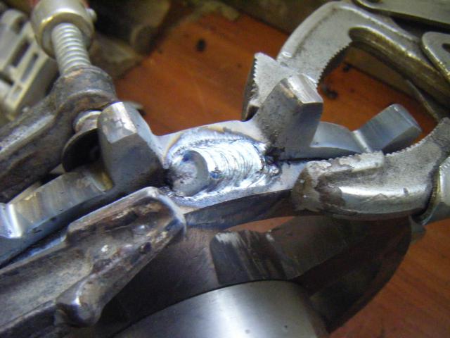

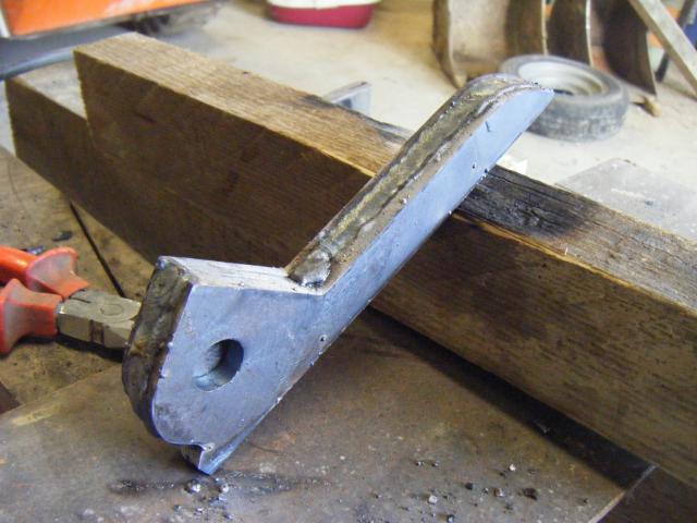

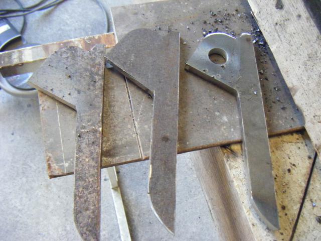

Bonjour à tous,au début j'étais parti dans l'idée de mouler des patins de chenilles en acier,mais le prix exorbitant m'a découragé,du coup,j'ai trouvé une autre alternative beaucoup moins onéreuse,l'idée est de faire découper la forme générale des patins dans des plaques d'acier de 12 mm d'épaisseur,puis les percer à l'aide d'une bride usinée et équipée de canons de perçage qui permettent de guider le foret tout au long de l'opération(longue et fastidieuse!).
Ensuite,il faut arrondir les coins du patins à l'aide d'une meuleuse,placer et souder les guides et les traverses carrées.Le résultat est certe un peu moins joli que le modèle original mais ça fonctionne...
Patins brut:
Guide de patins usinés:
Bride de perçage:
Premier assemblage:
Comparaison d'échelle...
Un maillon seul pèse 1 kilogrammes environ,donc grosso modo 150 kgs pour les deux trains de chenille,pas vraiment léger l'histoire...
