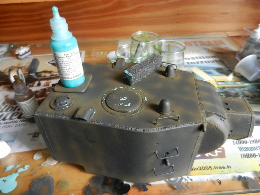

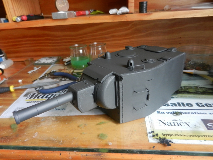

La première étape consiste à recouvrir l'ensemble du char avec un gris panzer pour simuler la couleur de l'acier, je vous conseille d'utiliser de la peinture en bombe ou de la peinture essence type humbrol, car plus résistante que l'acrylique. Nous verrons pourquoi à la fin.

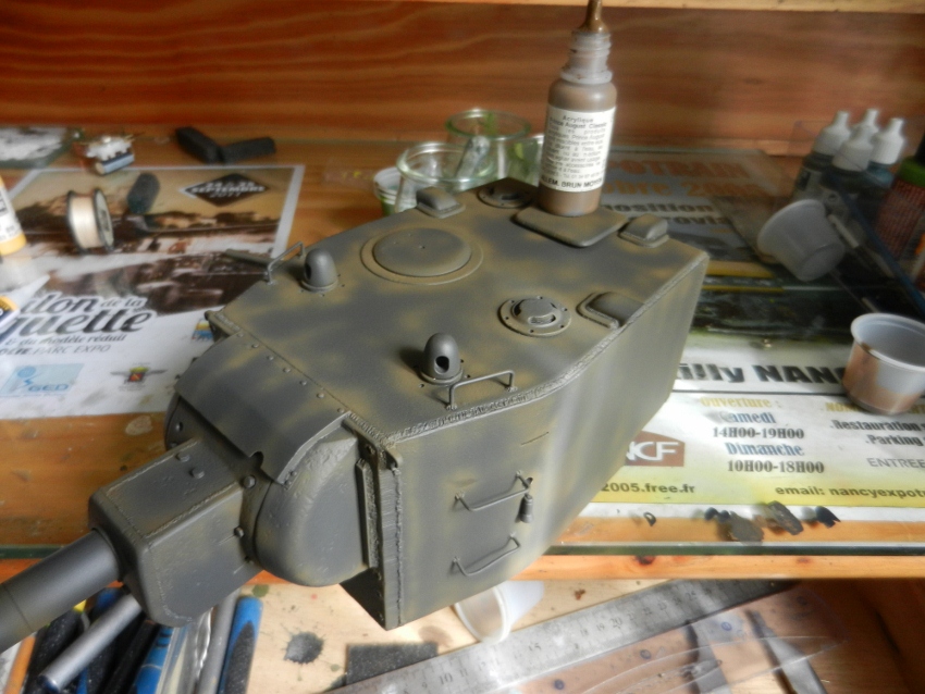

Ensuite à l'aérographe j'ajoute des nuances brune pour simuler la rouille "marron chocolat" Vallejo 149, celons l'effet "rouillé" désiré on peut tout à fait prendre des nuances plus orangé voir même rougeâtre.

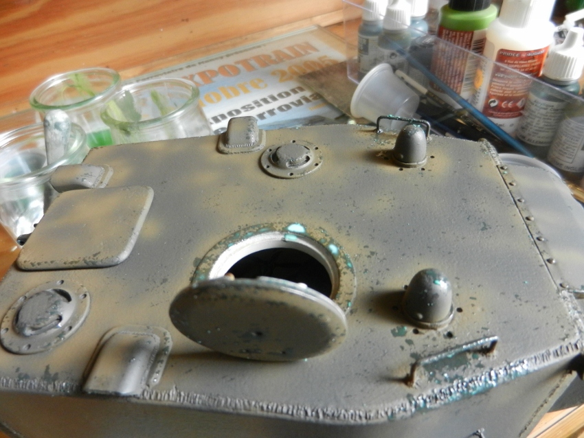

Ensuite c'est l'étape la plus importante l'utilisation du masque liquide. Cette matière c'est tout simplement du latex qui au contact de l'air vas sécher et durcir.
A l'aide d'un pinceau et d'une petite éponge je dépose le masque sur tous les endroits où je souhaite qu'il y ai une écaille de peinture.
Bien évidement l'idée est d'insister sur tous les endroits où il est susceptible d'avoir du passage, contours des trappes, poignés...

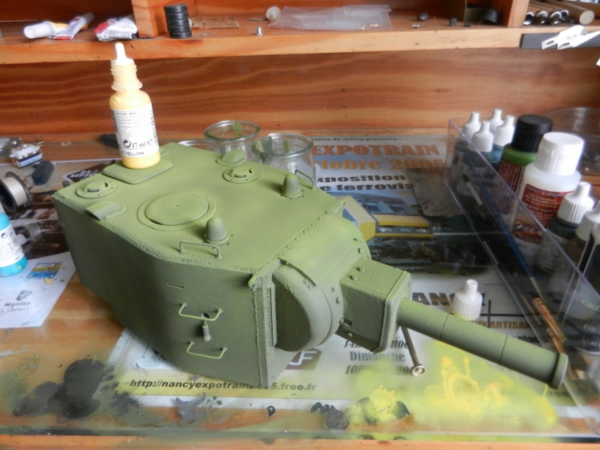

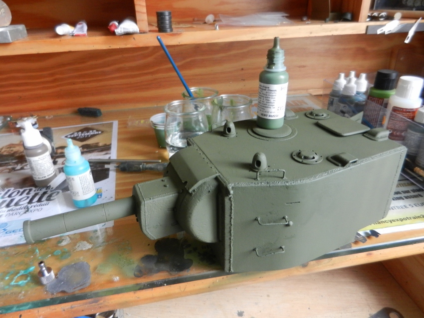

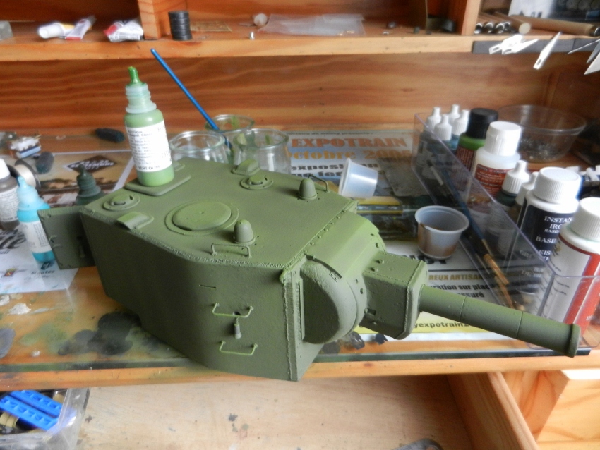

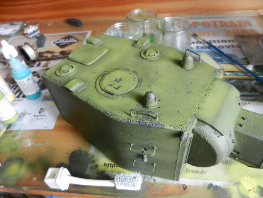

En fois le masque sec (en 10min) ont peu passé à la peinture de base, j'ai choisi le "vert russe" prince August 894. Il est important de commencer par la teinte la plus sombre.

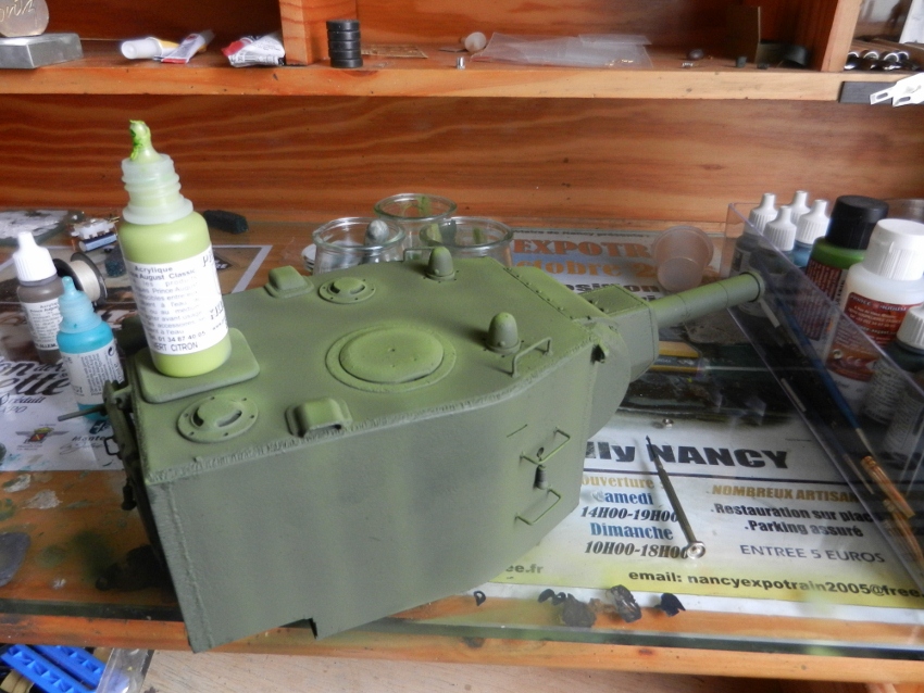

Ensuite l'idée est d'ajouter des nuances de plus en plus claires. Pour la première nuance j'ai pris du "vert olive" 967.
Ensuite du "vert citron" 827 contrairement au vert olive cette couleur n'est appliqué que sur les surfaces horizontales pour simuler la peinture brulé par le soleil et délavé par la pluie
Et enfin la dernière nuance, du "jaune" Vallejo 015 elle aussi uniquement appliqué sur le dessus du char.

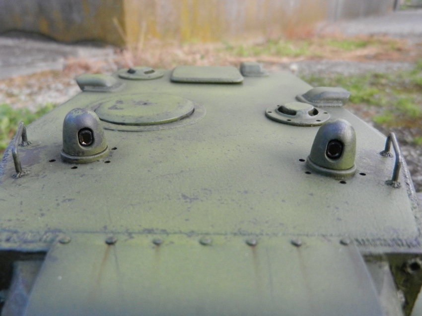

Et voici enfin la dernière étape qui est la plus longue! Elle consiste à retirer les morceaux de latex avec vos doigts ou tout simplement avec une brosse . Comme par magie les éclats et autre griffures vont apparaitres. L'utilisation de la peinture essence prend alors tout son sens puisque si le coeur vous en dit vous allez pouvoir a l'aide d'un cuter griffer la peinture verte pour faire ressortir le gris acier.

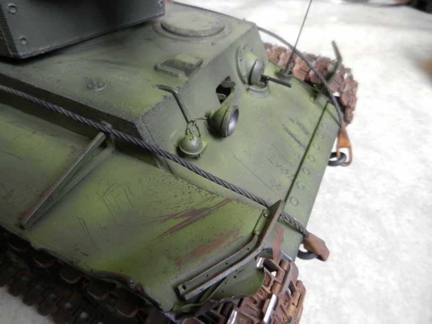

Grace à cette méthode les éclats ne présente pas de surépaisseurs de peinture, beaucoup plus rapide qu'avec un pinceau les eclats sont aussi plus réalistes
Une autre illustration de la methode, les garde-boue n'etant pas de la même matière j'ai pris de nuances plus rouge pour simuler un effet d'oxidation plus pronnoncé
