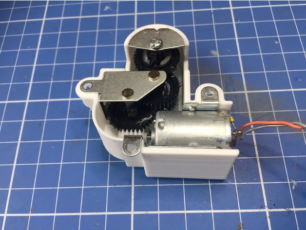

Deuxièmement est ce que les pignons sautent quand le moteur tourne? Le systeme tamiya est fragile il peut-être nécessaire de retordre l alu a la main pour que le pignon soit bien en application contre la couronne dentée.

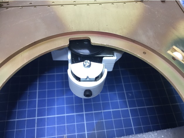

Avec des plombs de pêche dans le coffre de tourelle ca reviens au même, il t'en coutera 2 à 3€. typo
Es tu certain du centrage de ta couronne denté de tourelle? Démonte la haut de caisse avec la tourelle et regarde par dessous ce qui coince.
Les roulement en plastique sont largement suffisant, encore faut-il ne pas les avoir collé. TYPO

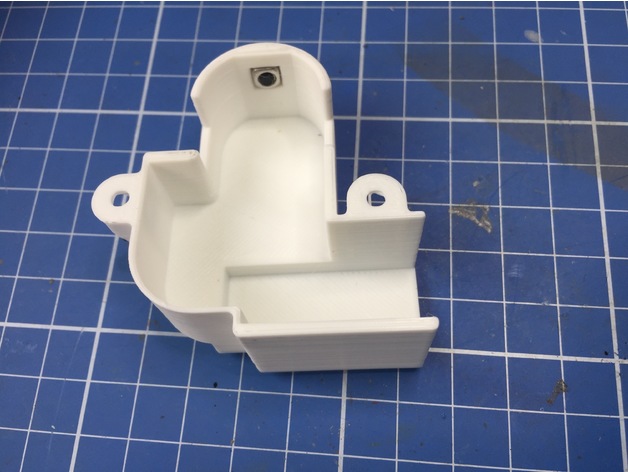

option ultime, sur internet il y a un fichier en free pour imprimer en 3d un boitier. Par le réglage d'une vis il permet de contrôler l'application du dernier pignon, j'en ai jamais eu besoin mais avec ta piece bonus ca sera peut être utile... TYPO
