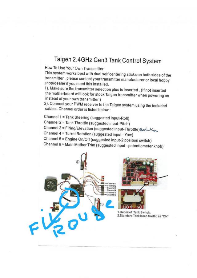

Je pense que Rusquec ,ne comprends pas bien le fonctionnement de ce matèriel,j'ai échangé plusieurs MP, pour moi cela reste une RX 18 même si Taigen appelle ça une platine V3 ? Sauf que pour moi c'est idem ,avec des prises pour servos et un module son sėparé,il faut donc ( avis perso ) binder cette RX18 /V3 ) avec le shunt,( a retirer ensuite ) et pas oublier raccorder le fameux fil rouge qui est un moins,logique Chinoise typo et qui normalement se trouve sur le recul Asiatam ? à moins ( mais en absence de doc.. typo ) que soit réellement un plus typo typo ?ci joint schéma Taigen.

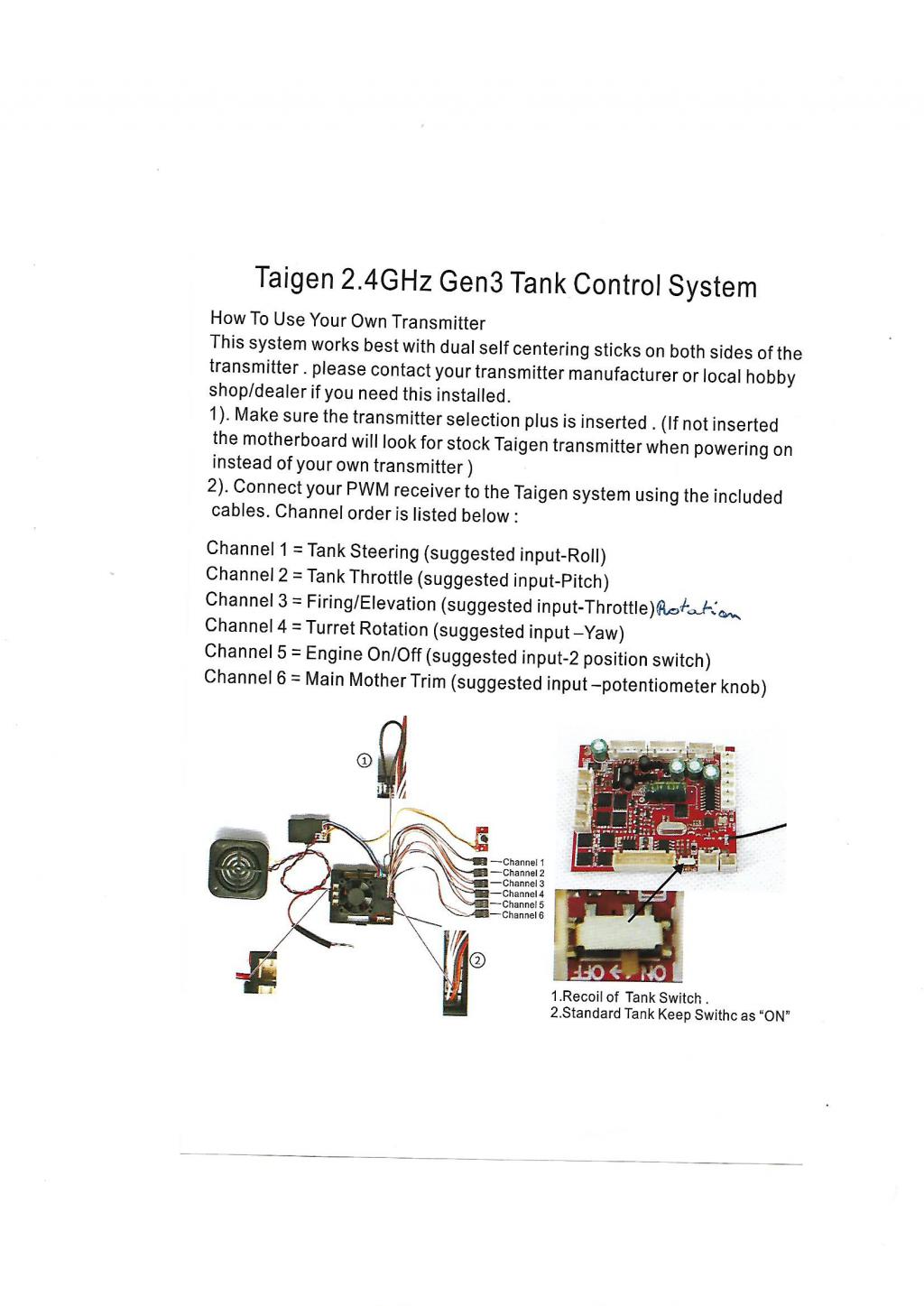

bonsoir à tous et merci pour votre implication le fil rouge dont tu parle n'est pas présent sur ma carte voici le schema de montage qui ma était fournis avec cette merde

Autant pour moi,sur certains schémas le fil ,qui est un PLUS est rouge et sur d'autres NOIR ,encore la logique Chinoise.......

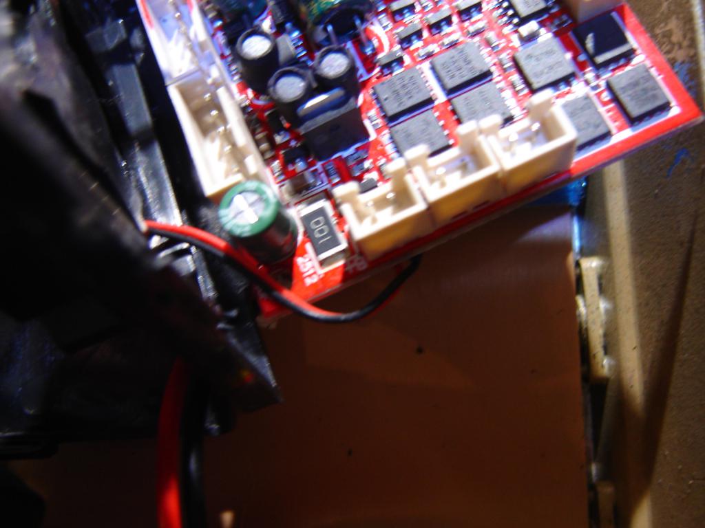

désolé et merci à tous qui vous étés impliqué ci gentiment pour mon problème mais il semble que je sois d'une bêtise incurable ,j'ai beau tourner ma carte dans tous les sens je n'ai aucun fil que ce soit rouge noire ou vert qui sort de la carte je n'ai que le 2 fils d'alim sur un connecteur et le 4 fils des moteurs sur les 2 autres et rien d'autre qui sort du boitier ,je pense que vous devriez tous arrêter de perdre votre temps,avec un débile qui ne comprend rien ,encore milles fois merci pour votre investissement mais je pense que vous avez autre chose à faire que de perdre votre temps .

désolé de revenir sur le sujet mais j'ai trouvé ça ,le fil supplémentaire est bien affecté au système ir et c'est une masse (en rouge comme le veux la logique !!!!!!!)
