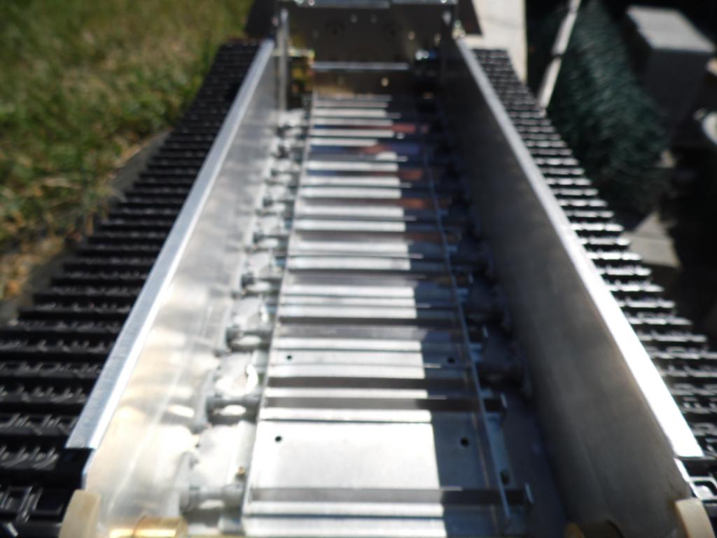

Voilà, je viens par ces quelques photos vous faire part de la découverte d' un produit absolument génial pour le décapage des vieilles peintures sur nos chars.
Avec ce produit, vous pouvez même oublier vos pièces plusieurs mois dedans, elles n' auront pas bougées!!!
Ce produit se trouve quasi dans tous les supermarchés au rayon produits ménager.
Ayant acheté le King Porsche de Nono à Saumur, je souhaitais un décapage de la peinture, sans pour autant abîmer ou faire "fondre" les pièces du char. En fouillant sur internet et surtout des sites de modélisme, de nombreuses personnes parlaient donc de ce produit miracle.
Autre dissolvants et décap four ne sont plus qu' un lointain souvenir pour moi...

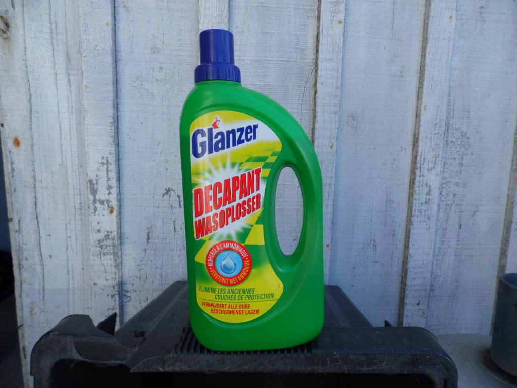

Son nom???
glanzer
Et c' est pas une blague... TYPO TYPO

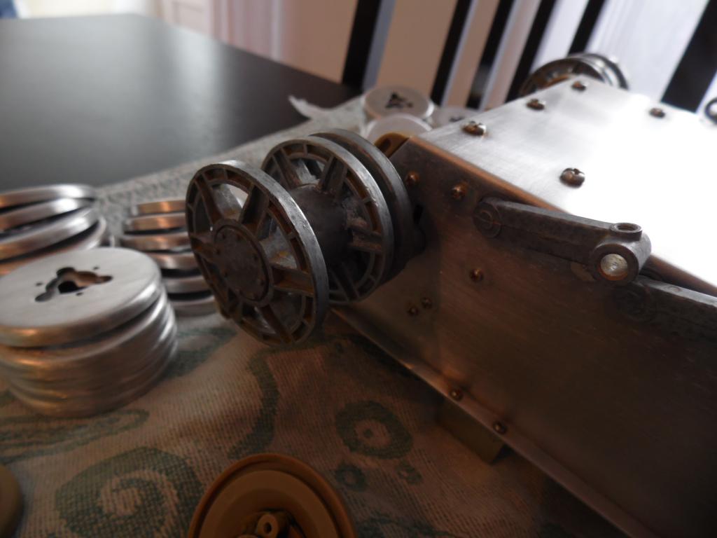

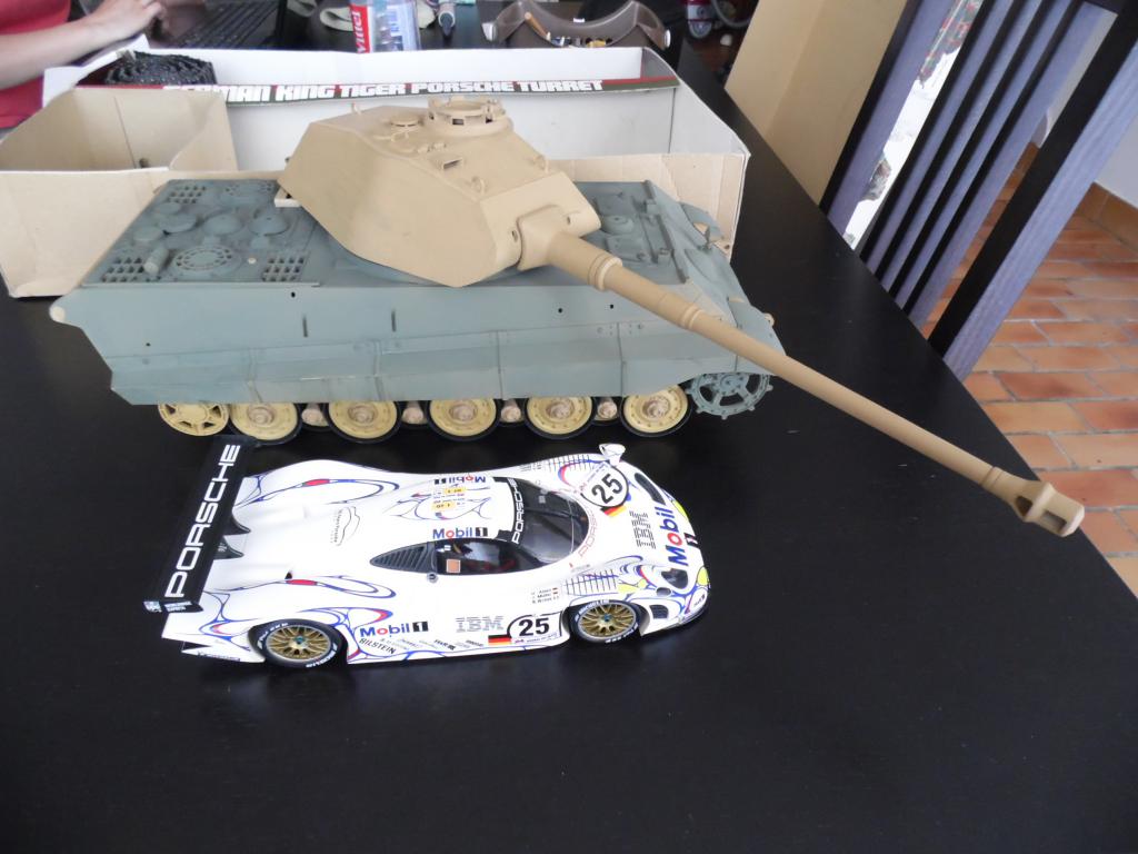

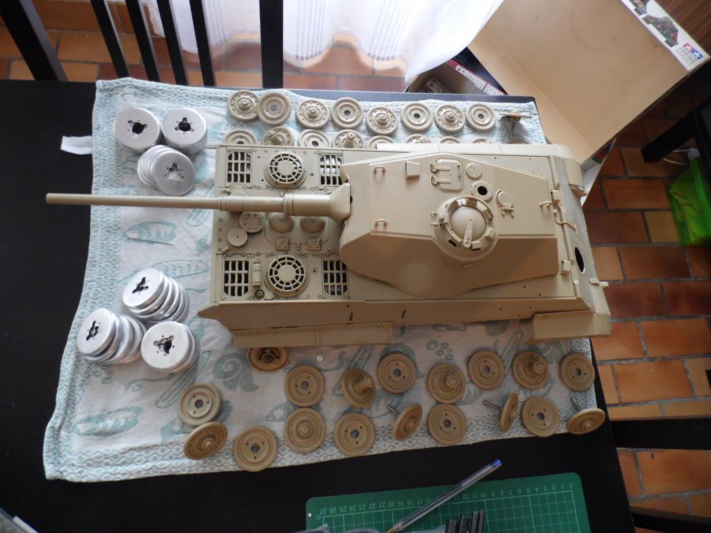

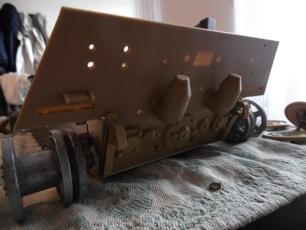

Voilà le King de Nono avant son bain de glanzer (seule photo que j' ai avant les travaux et que j' ai faite pour un autre forum sur les miniatures, d' ou cette Porsche au 1/18) TYPO . Il m' a fallu acheté quand même 6 bouteilles de ce produit pour remplir d' environ 6 cms le fond de ma caisse noir. Les châssis, dessus de caisse et tourelle on du être retournés pour que tout soit à tremper.

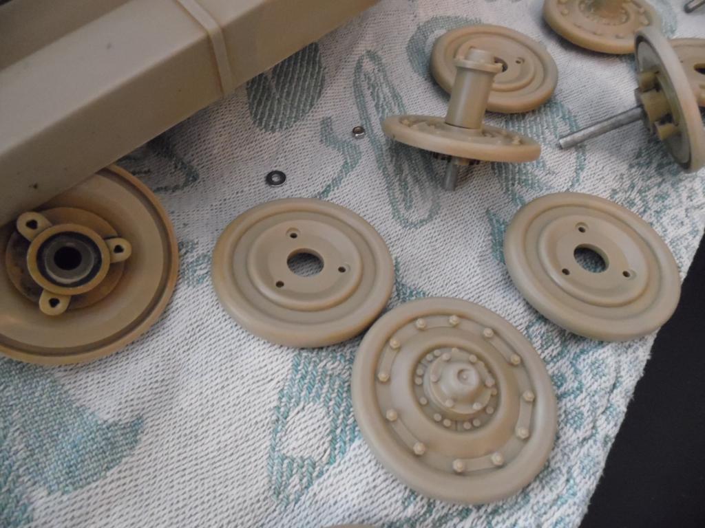

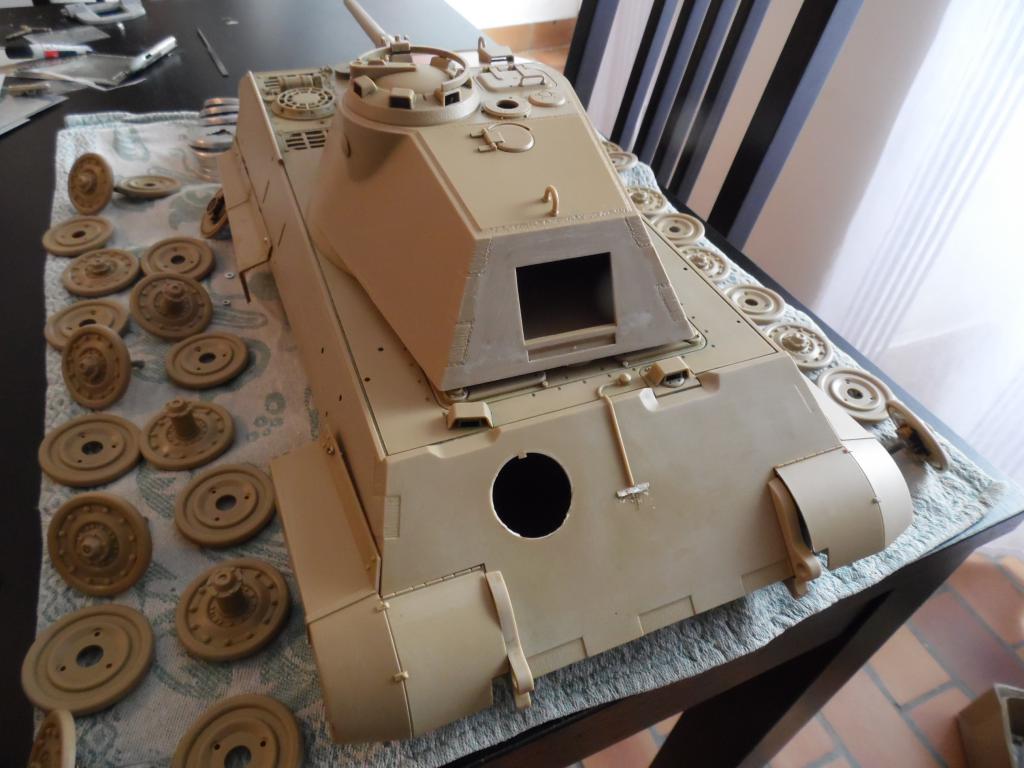

Sur les forums certains disaient d' attendre 12 heures, mais le produit agit déjà très rapidement au bout de 1/4 d' heure!!! Le gros de la peinture était enlevé en moins d' une heure avec brosse et brosse à dent. Pour un décapage plus profond, effectivement, une nuit dans le bain et le résultat était là le lendemain.

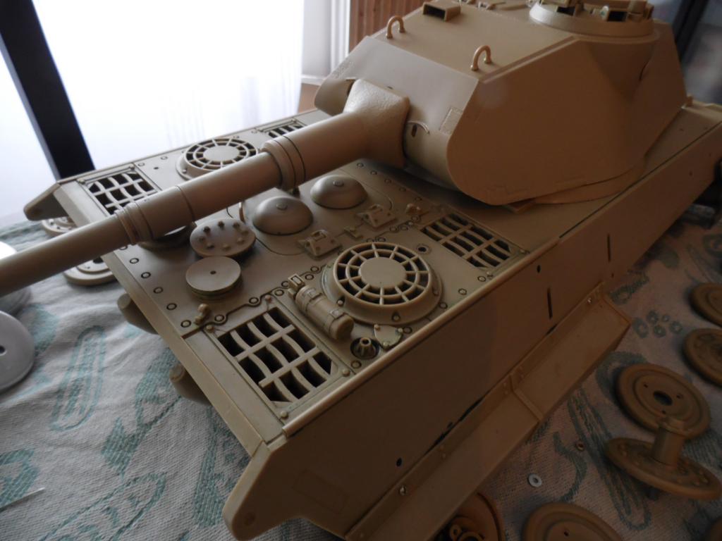

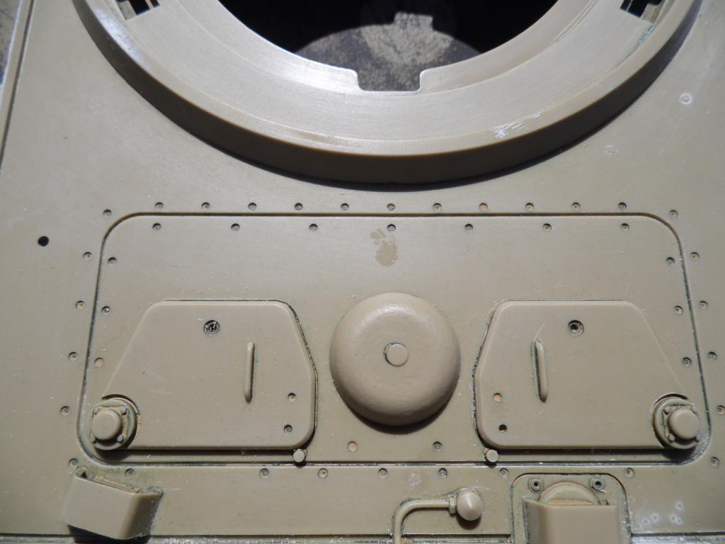

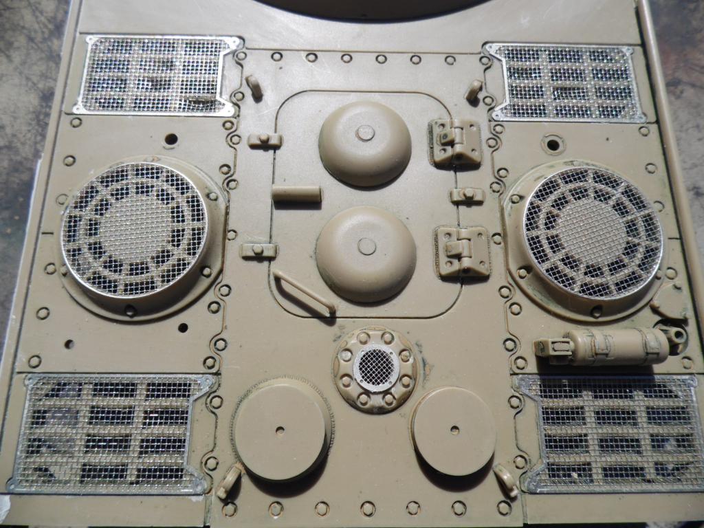

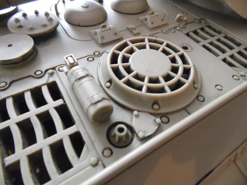

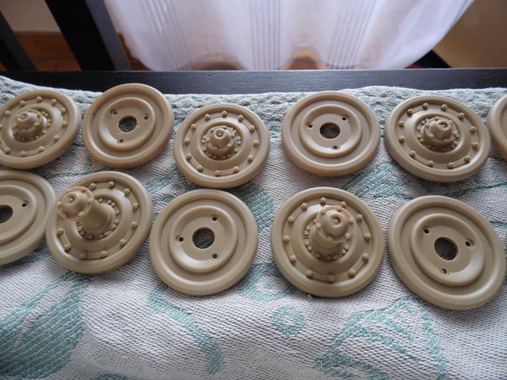

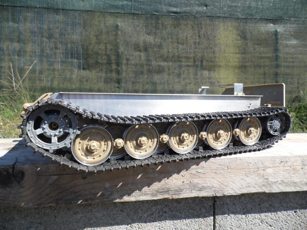

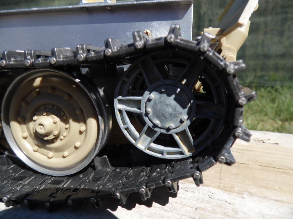

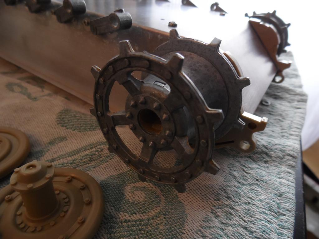

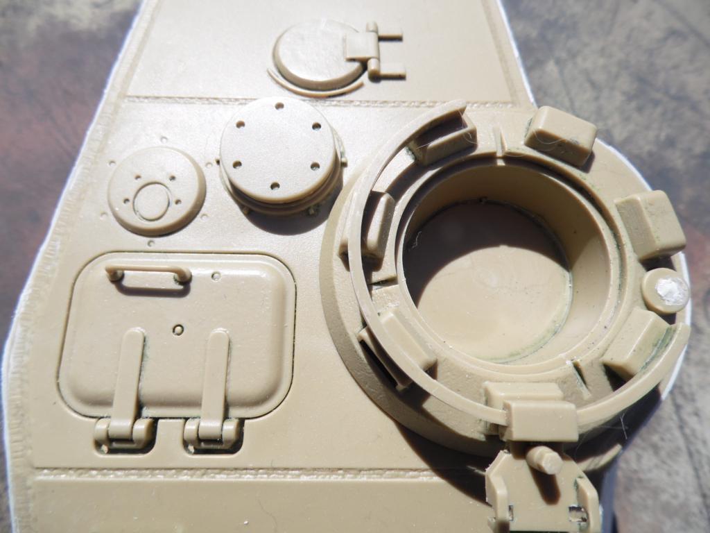

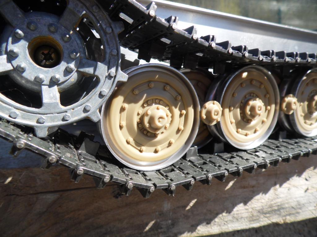

Pas de photo durant le décapage ( pas pensé), mais voilà le résultat après le bain de glanzer...
Le char et comme neuf quasiment...

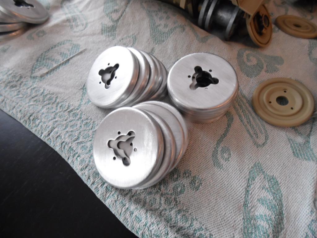

Les parties métallique des roues ont été décapées au dissolvant, car je ne connaissais pas le glanzer à ce moment là...

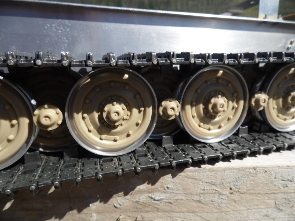

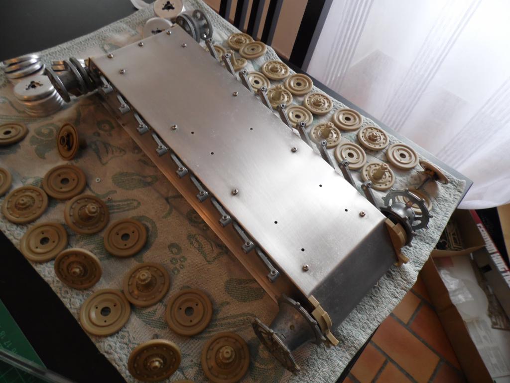

Même le dessous du châssis était peint. Le glanzer n' a mit que quelques minutes à agir et après quelques coups de brosse, il était comme neuf!!!
Une fois sorti du bain de glanzer, chaque pièce était nettoyée à l' eau et au liquide vaisselle, pour être ensuite séchée sur du sopalin...
En espérant aider les prochains qui auront besoin d' un décapage de peinture.

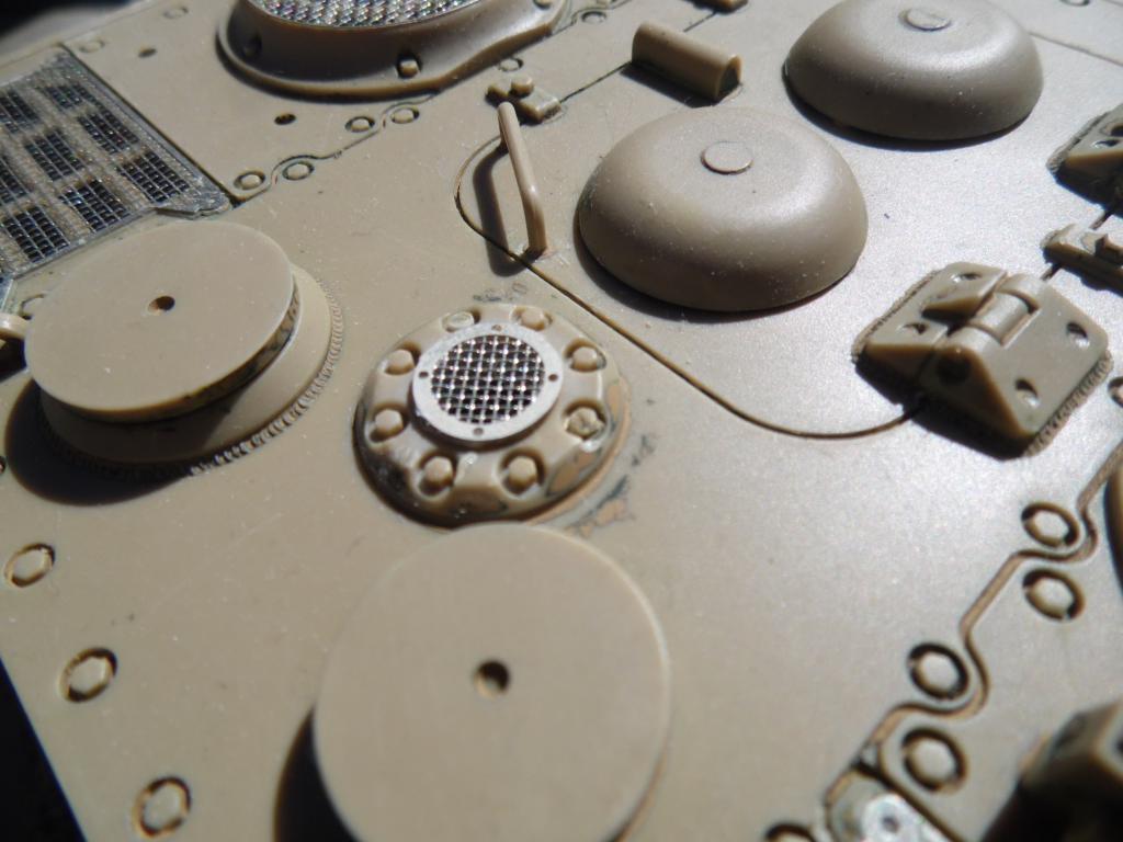

Comme précisé, aucune pièce plastique n' a été abîmée, tout comme l' alu. J' ai juste remarqué quelques traces de corrosion légère sur les pièces en zamac. après le nettoyage à l' eau clair, je ne pense pas que ces pièces en zamac bougeront dans le temps.
A savoir également que contrairement à certains produits de décapage, ici avec le glanzer, les colles ne se dissolvent pas!!! Du coup, pas de problème de pièces qui se décollent!!!
Ce produit, c' est du tout bénéf. A titre d' exemple, mes 6 bouteilles m' ont coûté moins de 20€, pour un résultat vraiment impeccable.
Photo faites aujourd'hui avec le soleil. Je vous ferai une présentation du char cette semaine, voire peut être ce soir!!!
