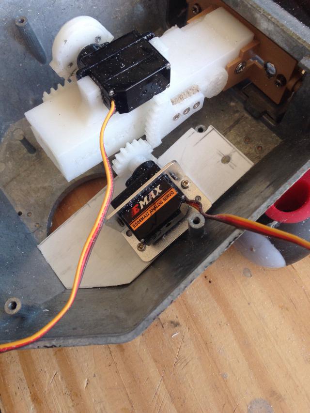

Qui aurait déja intallé çe système ( Clark ) sur un Panther ?dans mon cas les pivots origine ont été supprimés ??? Et me demande si va pas y avoir un soucis,la crémaillère n'ayant pas bougée typo
Merci de votre aide éventuelle

c'est quoi à la base le problème? Un dysfonctionnement de l azimut?

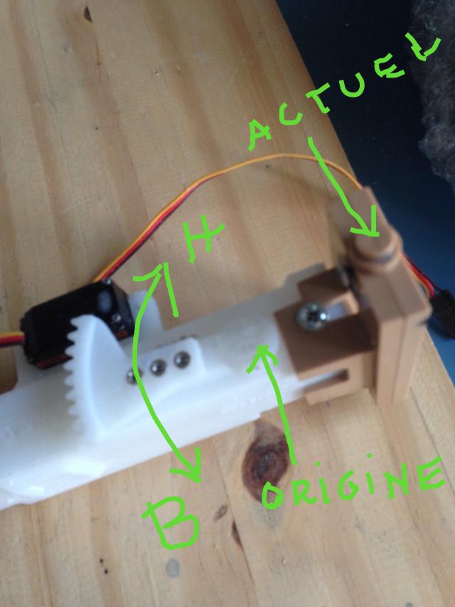

Décaler le pivot n est pas un problème en soit. Il faut plutôt regarder l assemblage du pignon de sortie moteur avec la crémaillère qui est juste derrière ton repère h/b

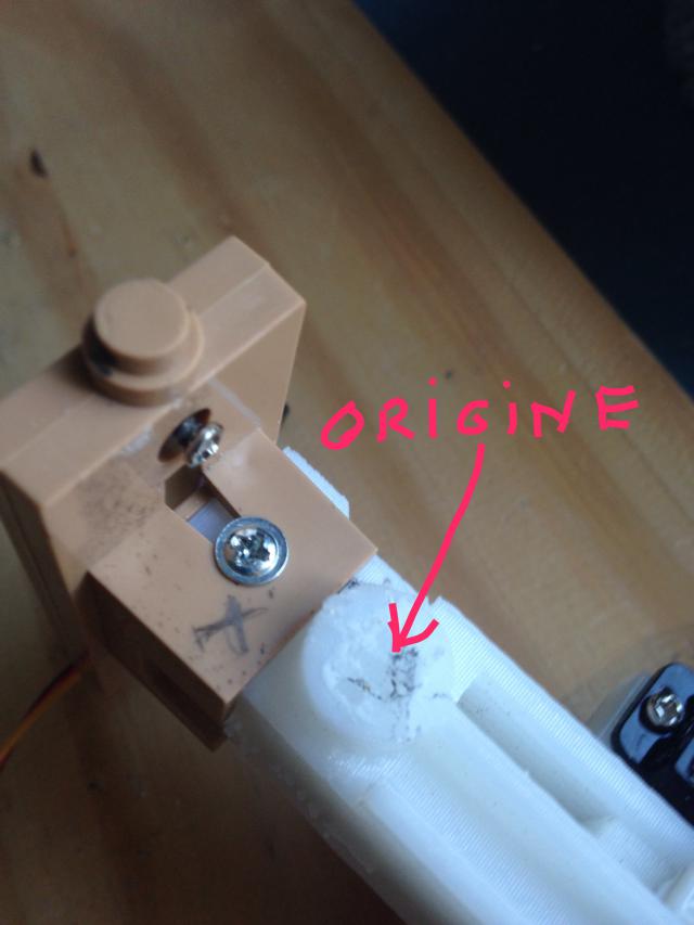

A la base mon soucis est le suivant,vue que je n'utilise pas les axes d'origine comme sur un HL mais les deux du mantelet,est ce que va changer quelque chose niveau azimut?? Ci dessous montage a blanc,pour voir!!!!!
Sauf que aprés réflexions ,les axes étants sur l'avant au vue de la forme,il me semble pas possible de faire fonctionner avec les axes d'origine ?? Ça reviens comme pour un Tigre I,si je dis pas d'ânneries...........espère suis assez précis ?

Ca ne change pas grand chose ormis le fait que tu as reduit le débattement. En modifiant le pivot tu as eloignés la crémaillère et le servo du point de rotation. À toi de faire le test pour voir si le débattement du canon reste suffisant si non tu n as plus qu à décaler la crémaillère et le servo.
