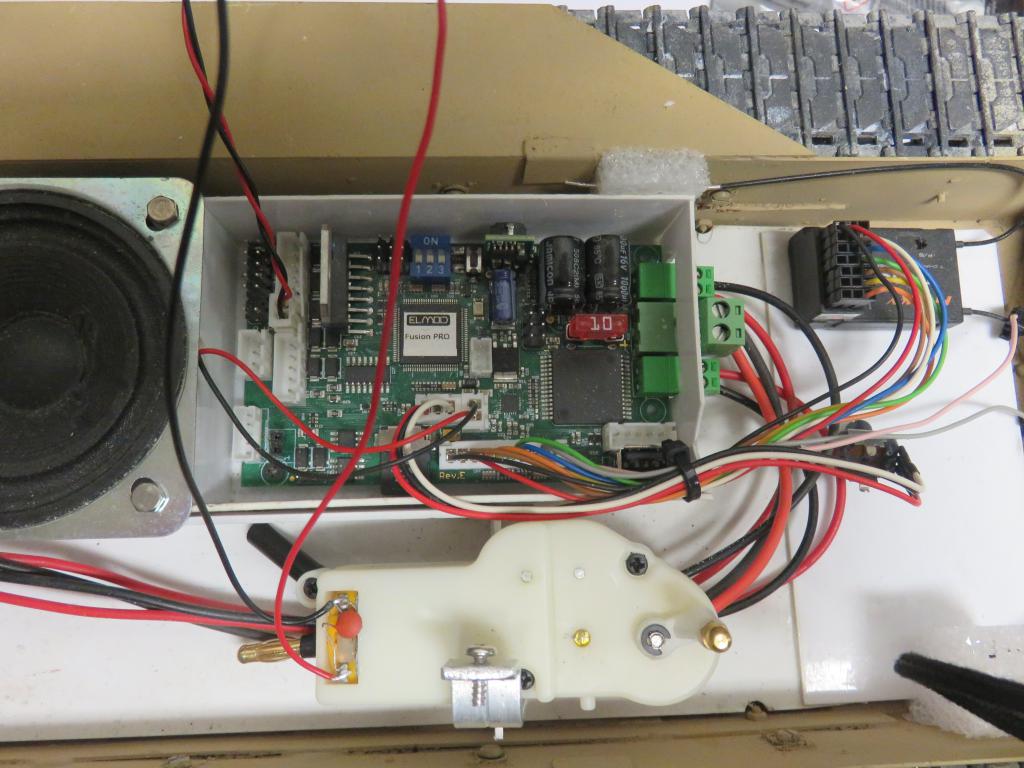

Je voudrais connecter le système motorisé pour l'élévation du canon sur une carte ELMOD PRO.
Malheureusement quel que soit la position sur le connecteur qui est prévu initialement prévu pour du heng long le moteur n'est pas alimenté.
Avez vous déjà connecté ce matériel sur ce type de carte ?
Moteur à connecter en bas de l'image.
Merci pour votre aide

avec la connection via le pc tu n'as pas le choix d'activer ou non la sortie heng long ????

Il semble que c'est sur le connecteur 1 que tu as l'élévation canon, reste à identifier les pins concernés avec un voltmètre…

rectification normalement les plots de l'élévation canon sont le slot 3 et 4 en partant du haut sur ta photo

j'ai déjà essayer le plot 3 et 4 et cela ne fonctionnait pas mais il faut que je vérifie que le connecteur HL était validé dans la programmation.

Selon un ancien schéma HL c'est 3 et 5 ,en effet le 3 est le moteur élévation le 4 le moteur de recul,et le 5 commun aux deux,mais sauf à ne pas employer le bon cordon ,ne voie pas pourquoi fonctionnerais pas ? sauf soucis programmation???Mais la après seul un spécialiste de la TK aura la réponse
