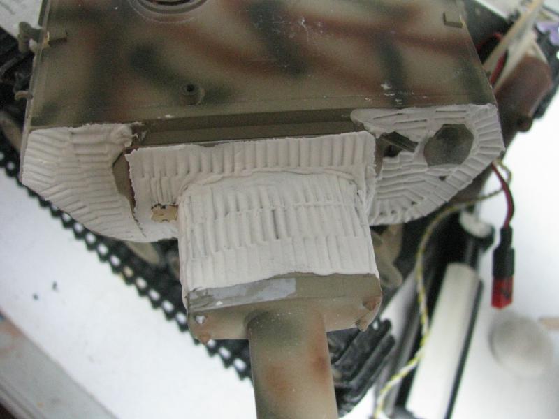

Rebonjour amis des lointains continents..!!! TYPO

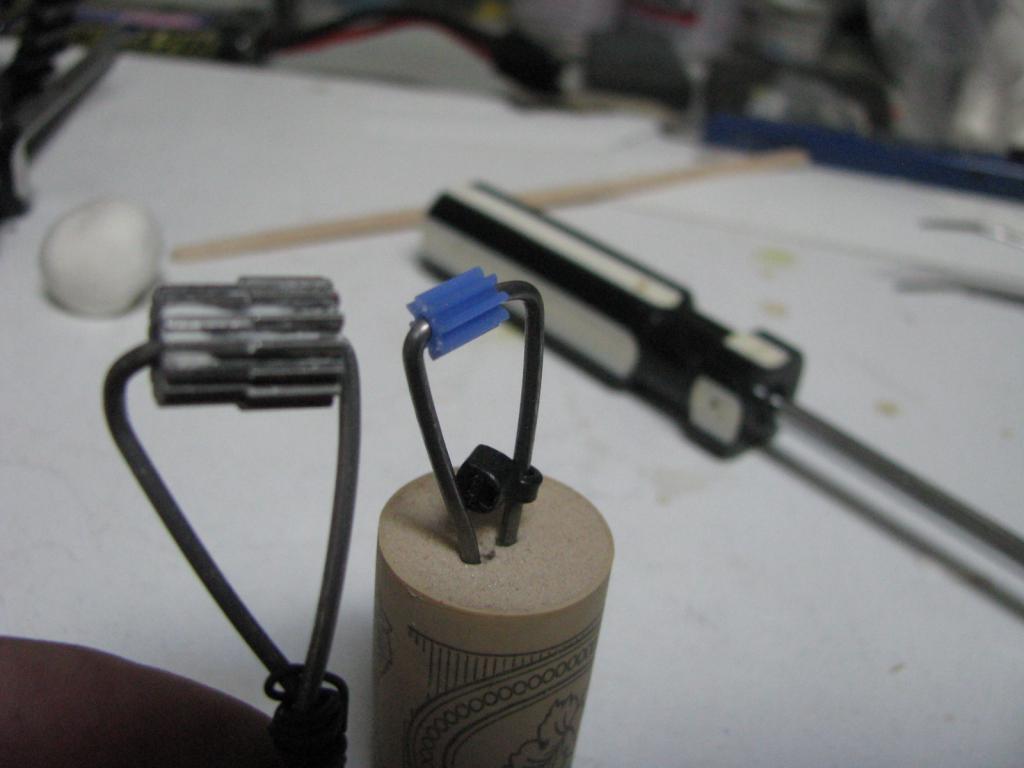

Suite de mon ''aventure zimmetit'' …. Me suis procuré une pate semblable a votre Milliput et, ma foi, le résultat est assez intéressant. J,ai aussi modifié un peu mon ''outil'' de travail et ma technique….Le bon vieux principe essai/erreur, ne se dément pas….
Les photos…==

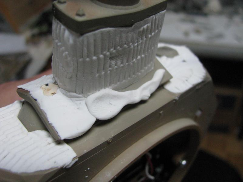

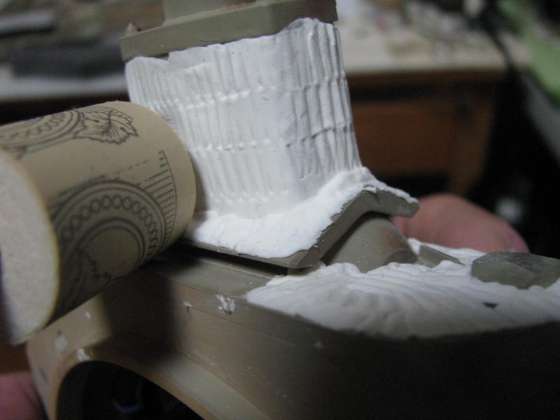

Pour débuter, une petite quantité de pate a étendre , selon le cas, au doigt, a la pointe du tourne-vis , ou au bouchon de pinard…
ce dernier étant plus utile pour le lissage de la 3e etape.

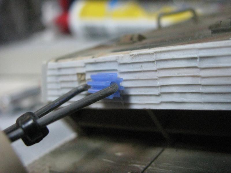

Ensuite, pour le motif, j'ai du revoir la dimension de mon ''outil''...pour coller un peu plus au motif original…

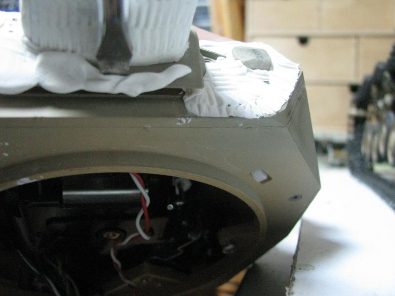

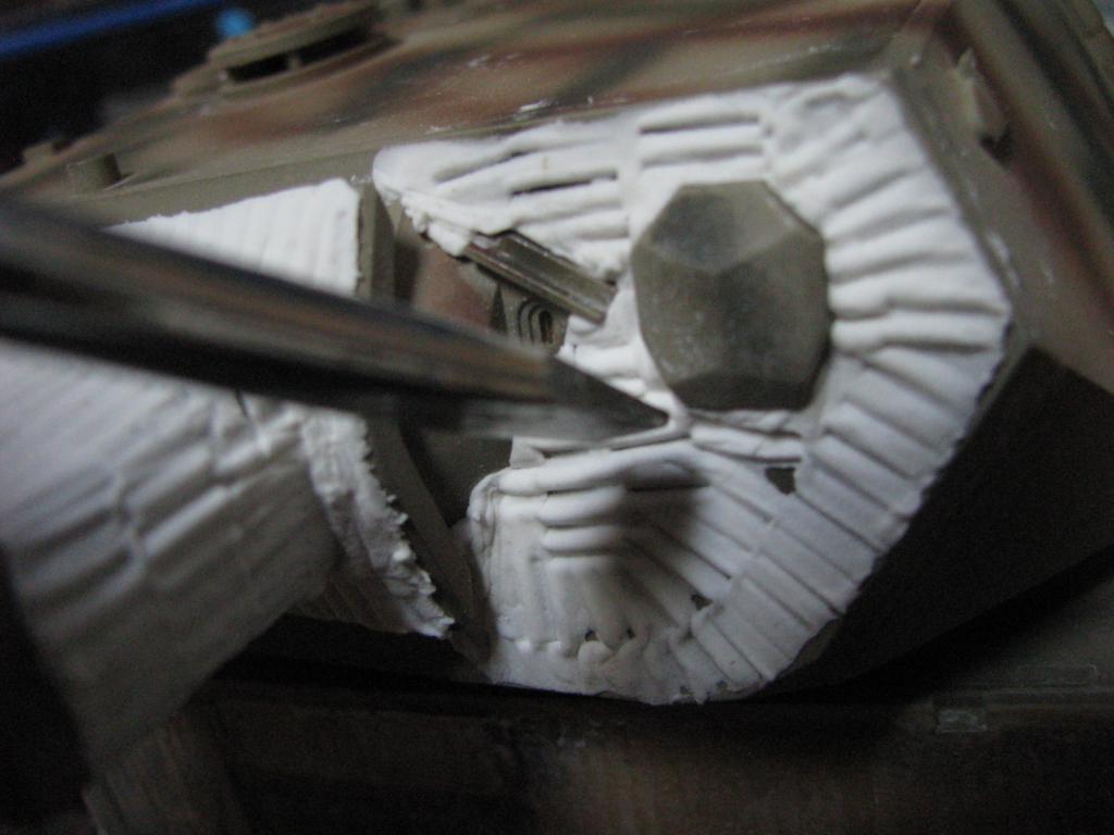

POur finir, quelques menues retouches avec mon tourne-avisses ….( mon grand père appellait ca comme ca , parce que qu'il était convaincu qu'on tournait des avisses et non pas des vis...donc un tourne avisses )…..!! ddcs
LE résultat semble nettement meilleur que précédemment…
Bon j'y retourne, il y a encore énormément de boulot sur l'établi...et le travail de week end, ne permet ps d'avancer tres vite, mais je vous reviens avec d'autre développements..!!! Restez a lantenne…!!! df

Bien mieux avec cette méthode et ce produit .

Ca semble mieux en effet. Mais je veux pas vous saouler avec mes tentatives, vous connaissez surement déjà tout ca...je m' avance un peu plus dans mon projet et je vous informe...

toute astuce est bonne à prendre ou à donner merci a toi l'ami du grand froid l'hiver TYPO TYPO TYPO
