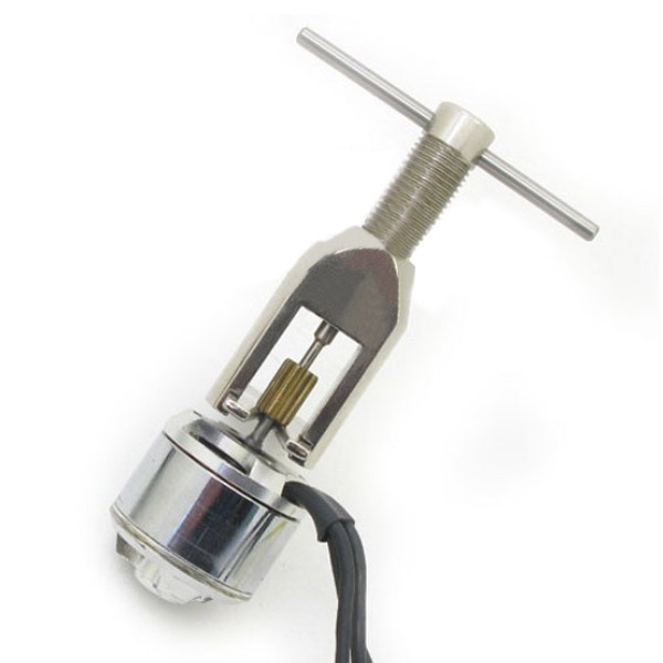

Bon je sais ma traduction est bancale, mais bon, connaissez-vous ce truc....?? ==
CAr mon Pz4 Tamiya se comporte comme une vrai F1, donc, j'ai l'intention de changer son pinion motuer pour passer de 10 dents a 14 dents pour le calmer un brin...
Avez-vous déjà fait cette manip et si oui, en êtes-vous satisfait..?? TYPO ui,k

Le souci, c'est que le diamètre pignon n'est pas le même entre 10 et 14 dents... De plus si tu veux le calmer, il vaudrait mieux diminuer le nombre de dents que de l'augmenter TYPO La meilleure solution est plutôt de changer les moteurs pour en mettre des qui tournent moins vite, en faisant attention qu'ils aient quand même du couple. Logiquement, il faut que le bobinage des moteurs comporte plus de tours, auquel cas tu augmentes le couple et tu diminues la vitesse de rotation.
Sinon, les extracteurs de pignons, c'est ce qu'il y a de plus pratique pour ôter les pignons sans les abîmer.

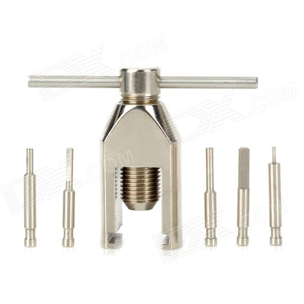

Mic a tout dit TYPO au cas ou le kit est dispo pour 10€ chez ali http://s.aliexpress.com/26b2UJFZ?fromSns=Messenger

Posts: 331
PostPosted: Fri Jun 8 2018, 01:22 Post subject: Pinion remover...Extracteur de pinion moteur.... Reply with quote
Il est précisément en commande....POur le pignonage, si on part du principe des rapports de vitesses sur un vélo, je me disais que plus il y a de dents, plus il y a de tours a faire donc, moins de vitesse en déplacement par le fait même, mais je me suis peut-être trompé royalement... typo
