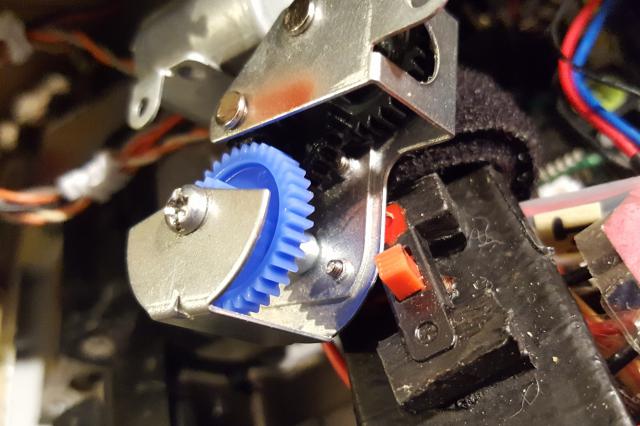

bonjour à tous voici la solution la mieux adaptée trouvé aux usa pour avoir une fluidité et un mouvement presque parfaite réglant en même temps le fameux problème d'embrayage qui débrayé pour un oui ou pour un non du à l'usure prématuré de cette pièce trop môle il y a la fameuse solution cyano et joint à cilicone, certes mes l'avantage de cette solution en achetant la boîte de vitesse tamiya référence sur les photos, c'est que le mouvement est nettement amélioré je viens de testé c'est top de plus pour 12 € vous avez plusieurs engrenages en pièces de rechange et la possibilité de changer la pièces avec l'embrayage ou pas. Suis content de pouvoir vous faire profiter de cette astuce qui fonctionne Nikel

MessagePosté le: Dim Juin 3 2018, 23:46 Sujet du message: Tamiya tigre 1 et 2 panthère ect réglé difinivement le problème d'embrayage tourelle Répondre en citant
Doom3
Inscrit le: 02 Nov 2016
Messages: 686
MessagePosté le: Dim Juin 3 2018, 23:47 Sujet du message: Tamiya tigre 1 et 2 panthère ect réglé difinivement le problème d'embrayage tourelle Répondre en citant
La pièce bleu est plus regide d'après celui qui a trouvé cette solution Nikel pour moi

Salut bayerlein et surtout le mouvement est beaucoup plus fluide

Franchement oui j'avais des doutes mes ça fonctionne parfaitement et ça a amélioré le mouvement

Une solution moins onéreuse c'est de couler de la résine ou de la cyano avec de la poudre de verre dans le pignon pour solidariser les deux pieces. Dans ton cas comme dans le miens tu peux oublier la rotation de la tourelle à la main car ce sont les dents qui vont sauter et non plus le point dure.

Salut Sturm oui je sais tout ça mes cette solution ameliore aussi le mouvement j'ai testé et je garde j'ai fait mes deux tamiya et c'est Nikel sufi de faire attention de ne pas mettre un coup dans la tourelle question investissement cela vaux le coup 12 € avec des engrenages supplémentaires été possibilité de remette l'option embrayage à neuf les deux sont dans le kit voilà donc deux options possible

Bonjour agar disons que c'est beaucoup plus fluide et beaucoup mieux metrisable par contre fred à raison surtout pas de coup dans la tourelle pas question de la tourné à la main autre avantage il y a quasiment plus de jeu après attention c'est un choix à faire
