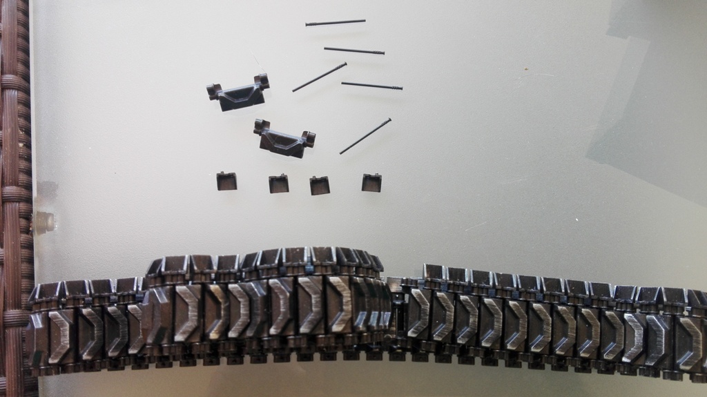

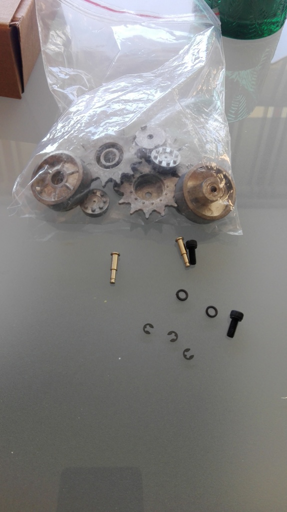

mon neveu de 14 ans a reçu un beau Sherman Heng Long 1/16 pour son anniversaire ainsi que deux kits TAIGEN pour upgrader celui-ci :
- un kit chenilles métal
- un kit barbotins métal
Cependant étant encore novice, pourriez-vous m' expliquer comment démonter les chenilles d' origine et ensuite monter les barbotins et les chenilles métal ?
Faut-il des outils ? Et où vont les petites pièces sur les photos ?
Merci d' avance

1:pour demonter, les chenilles actuelles il faut soit enlever un axe qui relie chaque maillon,en poussant côté chassis avec un petit forêt ou autre pieces du même diametre,une fois l'axecsortit de un centimetre,tirer dessus avec une pince
2: les barbotins sont fixés sur l'axe moteur par une vis centrale,qui est cache par une piece centrale,enmencher a force,faire sauter avec petit tournvis
3: pour les galets AR c'est idem
Montage des nouvelles pieces
Les galets AR :
se fixes avec les axes en laiton ( piece jaune ) et les petits cercplips
Les barbotins :
se remontent en lieu et place des precedents ,avec les deux vis ( allen ) noir et rondelles

Attention il y a un sens typo a repérer avant demontage des anciennes ,laisser un peut de mou ? Ne pas tendre a fond,assemblée entre elles par les petits axes ,attention aussi un sens,il y a a normalement une partie crantée a un bout,cette partie doit se trouver vers l'exterieur de la chenille.
Les chenilles peuvent se retirer aussi après demontage du barbotin et du galet Ar,vue que plus rien ne les retiendra

Merci à toi Michel pour ces éclaircissements, je suis plus serein pour me lancer, juste une petite précision pour les dents qui se trouvent à l' extérieur des chenilles (les 4 petites pièces qui ressemblent a des pelles) elles sont rentrées aussi en force ou faut-il les coller ?

Pignons metalliques en ( couleur gris ) en zamac,un melange de trois métaux : Z pour zing,A pour aluminium et MA pour magnesium,se travaille difficilement,plus solide que le plastique,mais reste fragile en conditions extrèmes,et ensuite " full métal " pignons acier,le plus solide maintenant dans le cas d'une utilisation normale pour s'amuser,le Zamac est tres bien.Les petites pelles ce sont des " Duckbills " se rajoutent en bout des chenilles pour augmenter la largeur et facilité le roulage du char en terrains difficilles,boue,neige,etc,jamais installer mais regarde sur ceux existants,pense que doit se tenir avec les axes de maillons?Par contre une chose m'intrigue typo tu as des galets métal ( AR ) mais pas le tendeur qui va avec ??
Acheté ou tout ça ?

Merci de ces précisions, mon frère a acheté tout ça chez Miniplanes, les kit sont de marque taigen
En regardant bien, pas de tendeurs dans les sachets je regarderais sur son char mais je ne crois pas qu'il y ait des tendeur sur Sherman HL ...

Salut, alors j'ai démonté le galet arrière sur le tank, il est tenu pas une simple vis

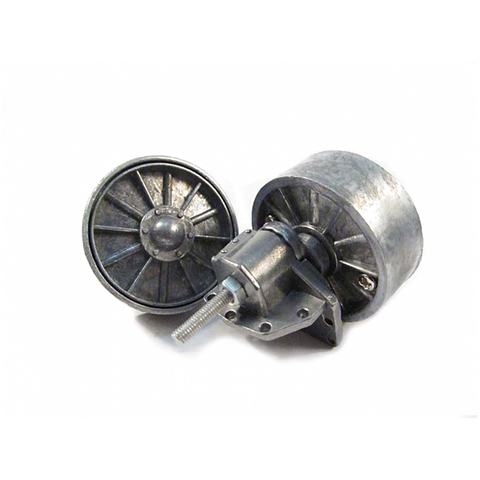

Il faudrait alors les tendeurs pour les galets arrière, car pas moyen de fixer ceux en métal avec la vis d'origine ...je peux en trouver où ?

Voila pourquoi est posé la question jyk Je pense qu'il y a que chez un specialiste du Char RC ,
https://www.rctank.de/CHENILLES/ROUES/TRANSMISSION
Par contre il va y avoir l'ensemble complet , sans vouloir critiquer typo le soucis avec les magasins de modèles réduits,ne sont que des vendeurs? Sans connaissance sur le matériel et sans SAV sérieux dérrière.L'adresse fournie est un site de vente spécialisé ( parle Français ) qui ne fait que du char!!!regarde aussi sur le forum post " Sherman " tu y trouvera en grande partie des réponses avec astuces et conseils

Par contre pour adapter ça il va falloir faire un peut de chirurgie sur le char typo car il y a pas de notices expliquant comment faire .....
