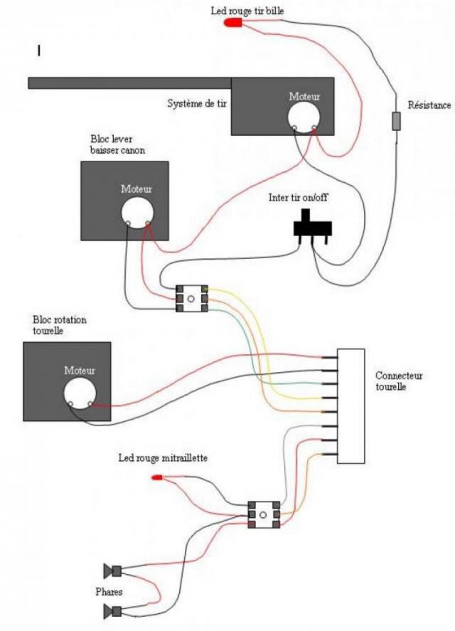

OK a un autre chargeur !!!mais je vais insister ? Ben oui suis têtu mais comment tu est certain de la qualitė et la Bonne charge de tes accus ( volts et ampères ) typo ce n'est pas par ce que la tension est Bonne que la capacité est suffisante ......c'est un char neuf ( dans ce cas Comme le dit Seb ...) ou bien une occasion? Dans ce cas il y a pu avoir quelques inversions en cas de fils coupés,c'est un tir billes ou recul Asiatam ? Mets des photos pour voir les branchements de la RX 18,Et de la Tourelle
Pour info,schéma classique HL( ancien modèle )

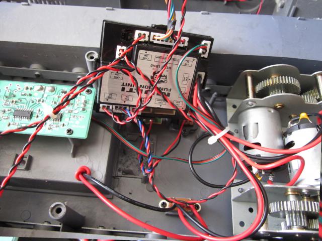

MessagePosté le: Mer Avr 11 2018, 13:51 Sujet du message: soucis avec mon tigre 1 heng long Répondre en citant
re
voici des photos et sur les conseils de yan33 j'ai fait fonctionner les moteurs un après l'autre et toujours pas de marche arrière et ensuite j'ai placé le moteur 1 sur le port 2 et la pas de marche arriere et par contre le moteur 2 sur le port 1 tout est ok
je pense que c'est la platine qui me fait défaut
