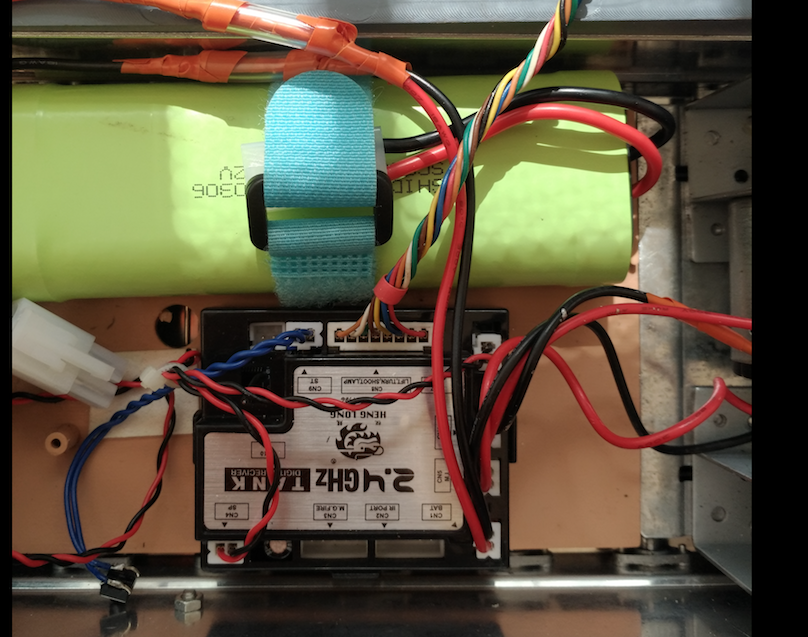

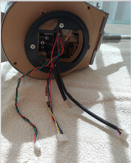

Bonjour à tous!
je viens d'acheter cette tourelle métal chez RCTANK .DE et je n'ai pas eu de notice de branchement...
je veux la monter et la brancher sur mon tigre heng long...
help!!!! je sais pas comment ça se branche, mon tigre d'origine était air soft, et là j'ai choisi IR;
Merci d'avance pour votre aide ty ty

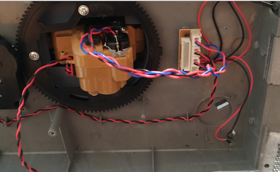

Alors Voila,
1: le fil Rouge tout seul est un moins ( logique chinoise typo ) Et se raccorde sur le moins venant de l'accu et après l'inter ( qui lui est noir .....)
2: la fiche de gauche ( A ), 3.fils viens sur la petite plaquette regroupant tous les connecteurs,tu dois avoir une fiche corerespondante
3: pour le reste il faut se raccorder direct sur la platine électronique
4: Et il faut conserver le cordon avec fiche 8 broches qui va en CN 8 ( de mémoire )

Merci pour ta réponse CLOVIS, j'ai vu avec Dominique, il faut que je change le connecteur qui est situé sous le châssis haut...en effet, si on branche sur la prise libre 3 broches, ça ne fonctionne pas et en plus ça éteint les lumières...pour les autres fiches, c'est bien comme tu dis... un grand merci à toi
