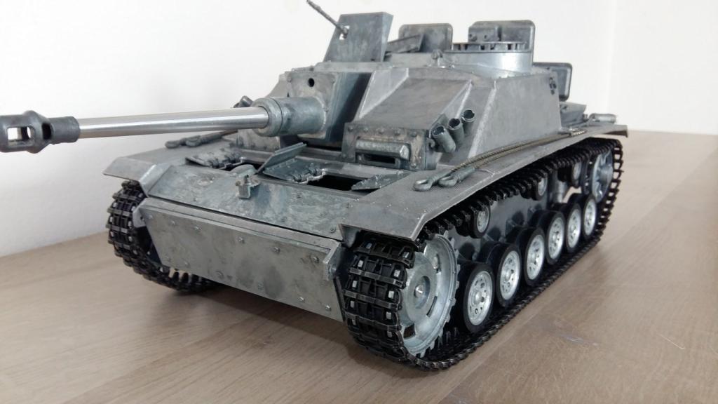

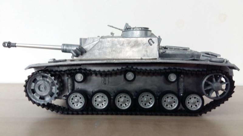

Je viens de recevoir ma dernière commande pour ma prochaine réalisation, un STUG 1/16 MATO.
Pour 500 euros, je peux vous dire que c'est une déception à la vue du prix de ce modèle
J'avais hésité à prendre un KT TAMYIA pour en faire une conversion JAGDTIGER, je vais peut être m'en mordre les doigts d'avoir porté mon choix sur le STUG. Mais peut-être que je vais retrouver le sourire avec beaucoup de patience, de réflexion et de boulot sur le petit dernier.
Je vous rassure c'est pas la fin du monde car on est l'a pour prendre du plaisir mais j'ai quand même les boules !
Les propos que je vais tenir n'engage que moi mais voila mes observations
1 - le modèle est trop cher pour ce que c'est, même si c'est du métal
2 - on a l’impression qu'"il est monté sur des échasses
3 - la boite de vitesse est pour moi une catastrophe
voila la commande

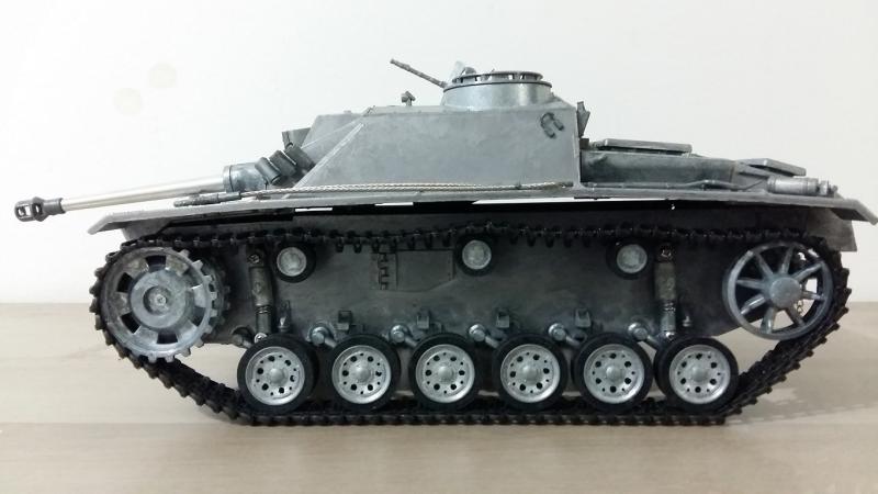

disproportion de la hauteur (du aux suspensions, et hauteur de la coque)
Pour essayer d'avoir un peu plus de proportion j'ai retravaillé sur les suspensions et usiné (découpé) la coque inférieure

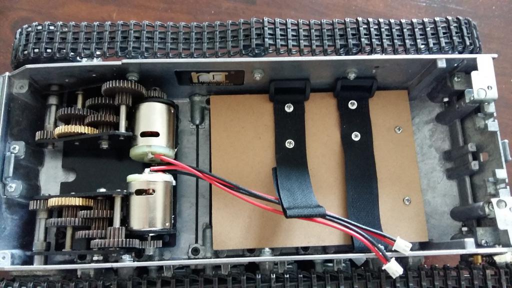

la boite à vitesse, malgré un rodage, je m'aperçois que des couinements insupportables sont dus à des entretoises frottant sur les paliers, la plaque métallique supportant les boites n'assurent aucune rigidité, elle se tord du fait qu'il n'y ai que deux points de fixation, et j'ai de gros doute sur les moteurs (souplesse).Je pense que parmi vous certain arriveront à me recommander une boite de vitesse compatible avec ce modèle.
J'avais pensé à une TAMYIA sherman mais j'ai des doutes sur la hauteur

MessagePosté le: Mar Mar 6 2018, 10:54 Sujet du message: STUG 1/16 Répondre en citant

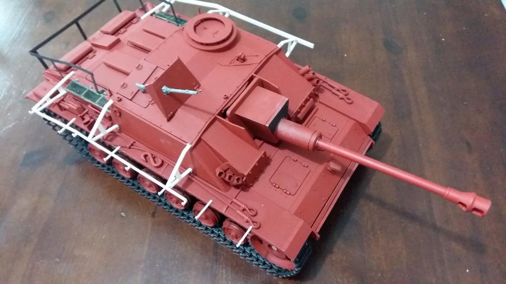

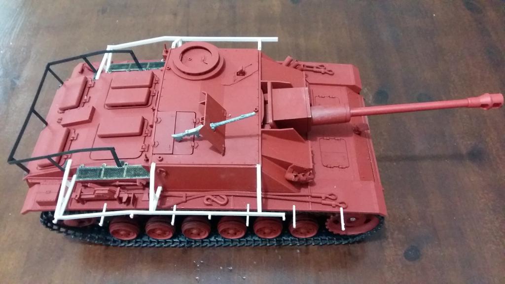

Bon en attendant mon choix de boite et de module (je penche pour l 'Elmod) voici l'avancement je vais modifier les supports de schurzen
avec le 7,5 cm KwK 40L48
Messages: 3 821
MessagePosté le: Mar Mar 6 2018, 19:52 Sujet du message: STUG 1/16 Répondre en citant
Il a déjà meilleur allure avec cette couche de peinture. Par curiosité, sur ta version métal il y a le debattement canon gauche droite? Ou c'est comme sur le heng long plastique
PANZERKORPS01
Inscrit le: 17 Déc 2017
Messages: 31
MessagePosté le: Mar Mar 6 2018, 20:23 Sujet du message: STUG 1/16 Répondre en citant
Non pas de dérive juste en site
