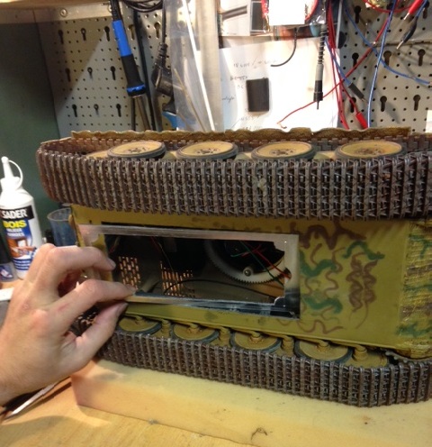

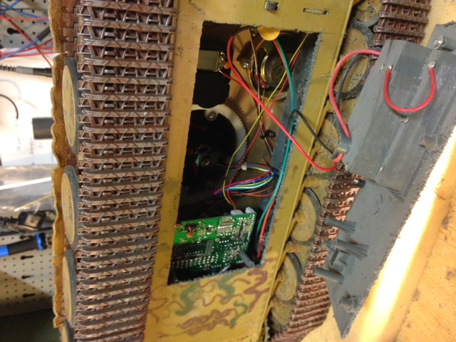

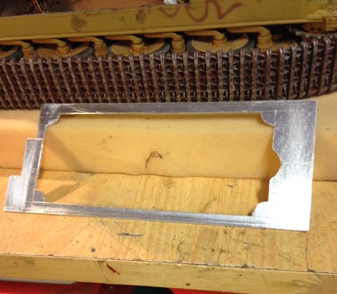

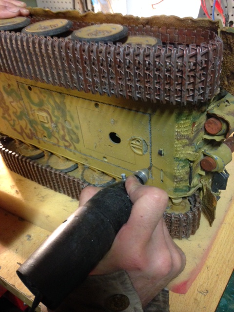

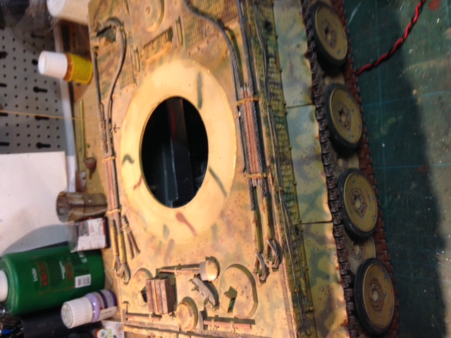

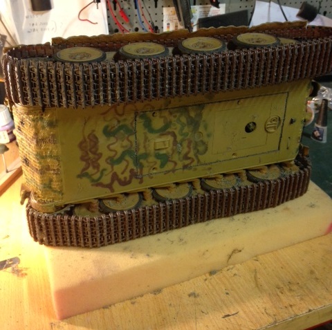

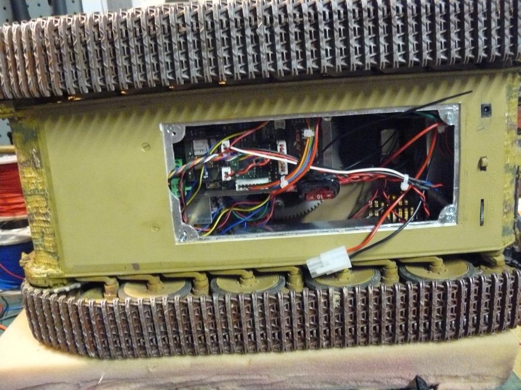

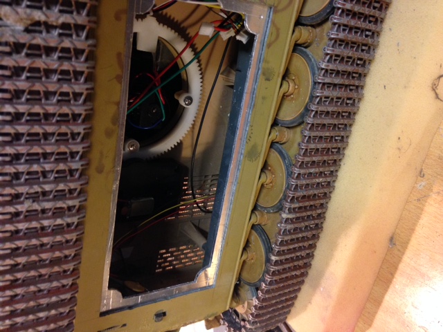

Le but de la modif est de lui rendre un peu vie, de pouvoir entendre le son du moteur, lui faire faire quelque mètre sur du carrelage et pivoter la tourelle. Je sais c'est une idée folle pour un aussi beau modèle. Etant impossible de l'ouvrir par le dessus sans l'endommager. En cherchant, j'ai trouvé que c'était à l'origine une base Wasan le but était de savoir comment sont les suspensions pour pouvoir passer par le dessous, de créer une ouverture par le dessous. Une fois l'ouverture ouverte j'ai pu essayé les moteur des chenille et de la rotation, ils fonctionnent je peux donc continuer mon projet, j'ai également viré l'ancienne platine et le haut parleur

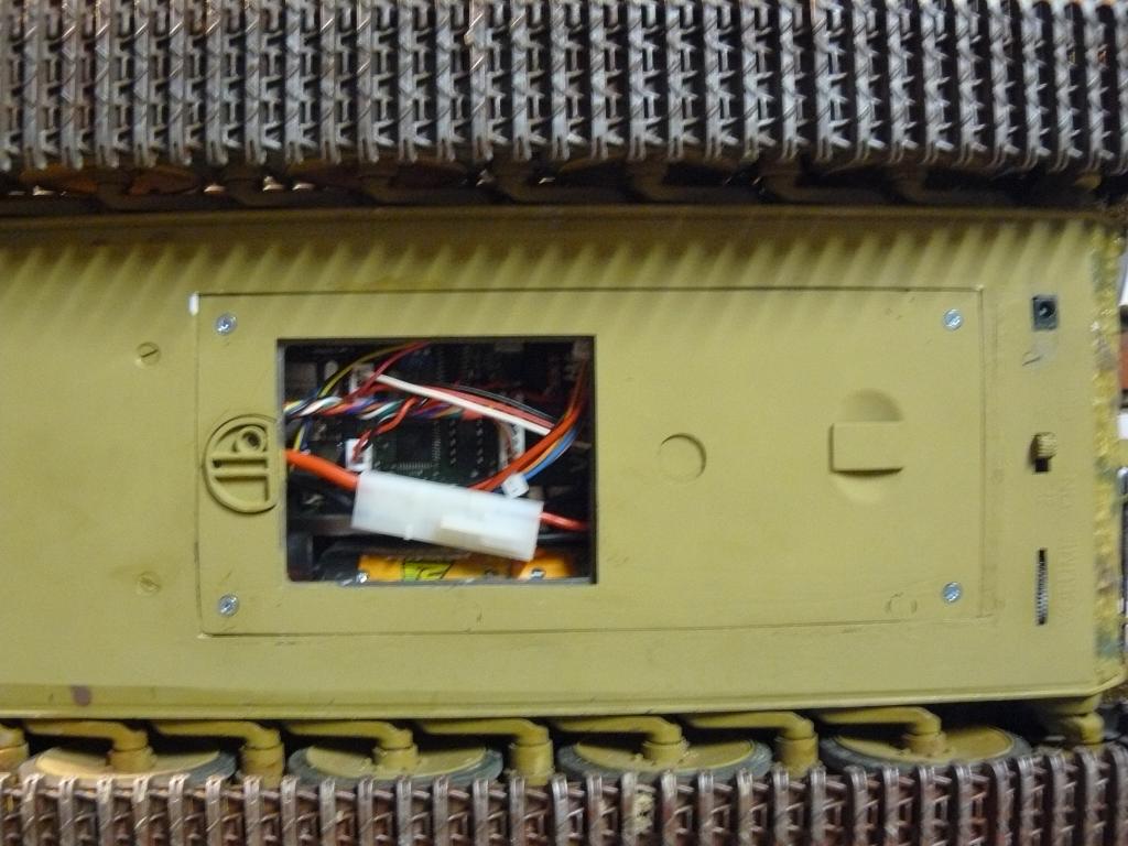

Création d'une trappe
Création d'un chassis pour la trappe

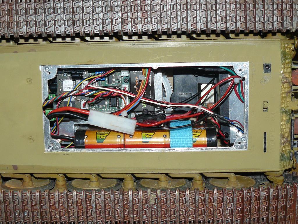

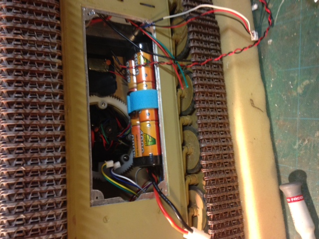

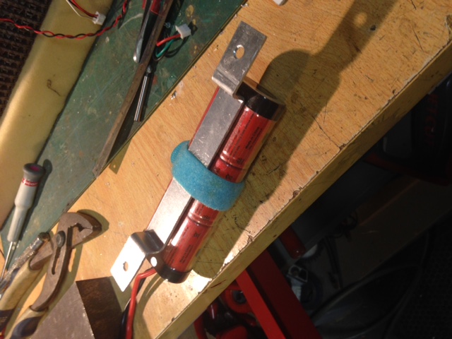

Fabrication d'un support pour l'accus
Mise place du support

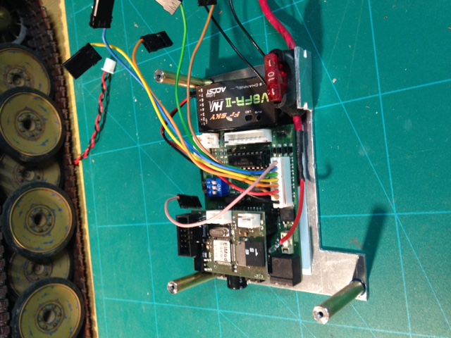

Fabrication du support de platine et la platine elmod. J'ai choisi cette platine pour sa progressivité et sa douceur pour cette fragile mécanique

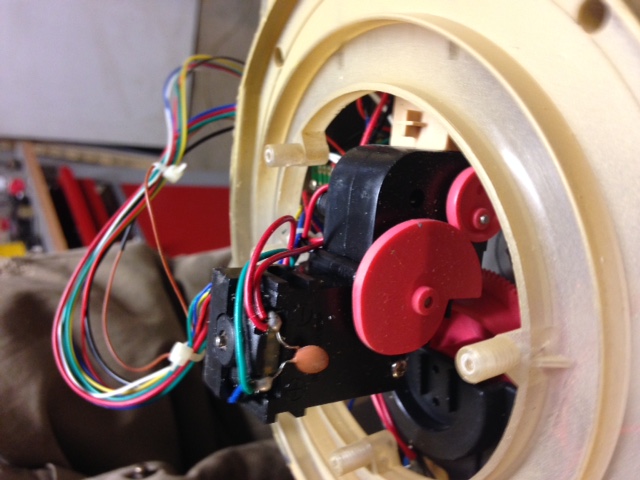

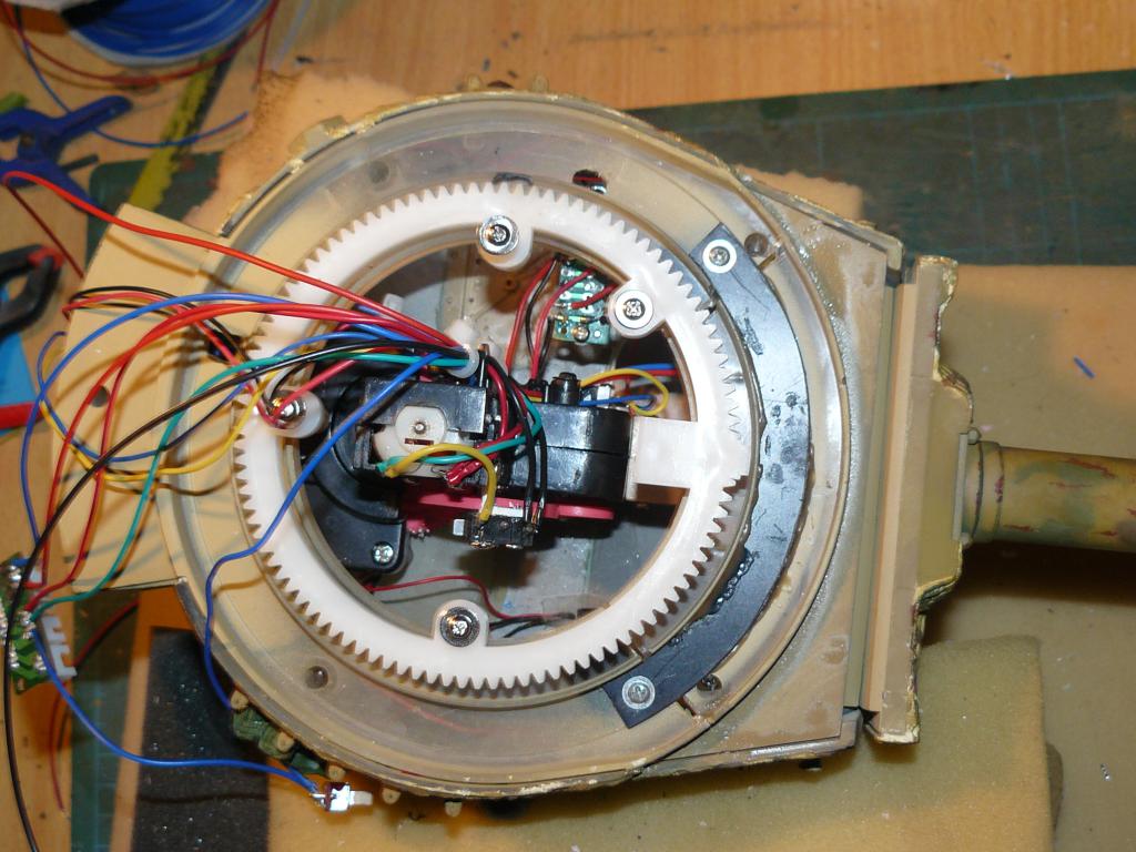

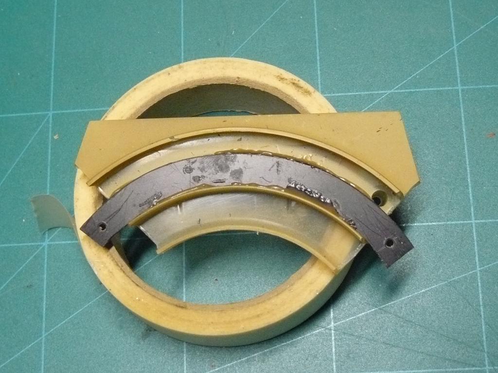

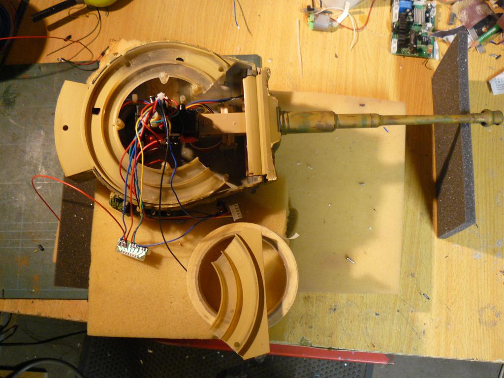

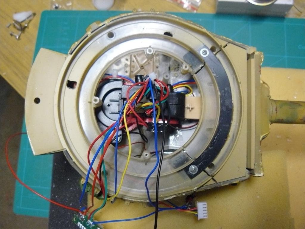

En observant le système de recul du canon en me modifiant un peu il est possible de le rendre de nouveau fonctionnel en lui greffant un micro switch comme un un système asiatam. Comme pour le chassis impossible de démonter le dessous de la tourelle sans l'endommager, j'ai donc découper le dessous de la partie avant. D'origine le char possède une led en bout du canon, pas question de la virer mais de l'alimenter de nouveau pour récréer la lumière du tir.
Le système de recul du canon
Découpe du dessous de la tourelle pour le démontage du canon et du masque
Fabrication d'un fixation pour remettre le morceau retiré
Mise en place
Masticage et peinture des découpes afin de les rendre invisible une fois remonté

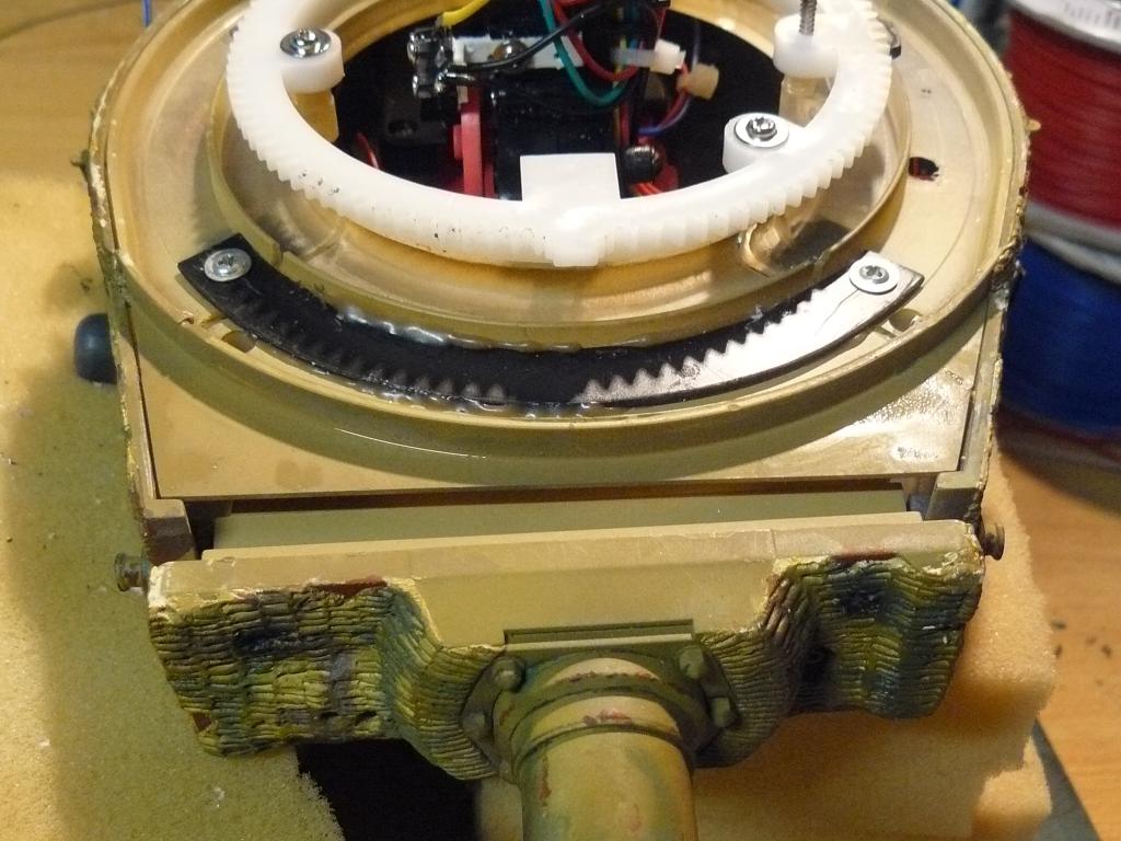

Remontage de la tourelle, installation d'un haut parleur. Pour le contrôle du volume du son, j'ai remplacé le potar d'origine par un henglong en conservant la molette et l'emplacement d'origine, mise en place d'une prise de charge, j'ai également conservé l'interrupteur d'origine

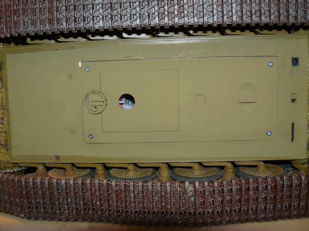

J'ai conservé la trappe de l'ancien compartiment batterie pour un accès plus rapide
Le dessous refermé
J'ai également installé des butées pour limiter la rotation de la tourelle à environ 120° pour ne pas détruire les détail du dessus du char. Pour les même raison l'élévation n'est pas mon plus branchée

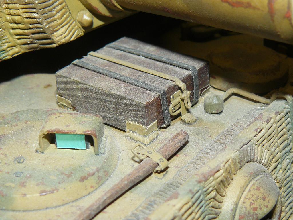

Concernant le canon, il sortait de travers par rapport au mantelet, j'ai donc inséré une bague tout en conservant le recul.

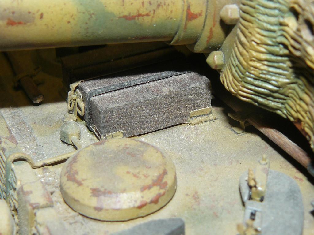

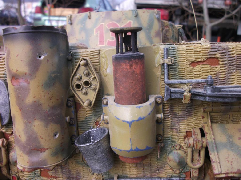

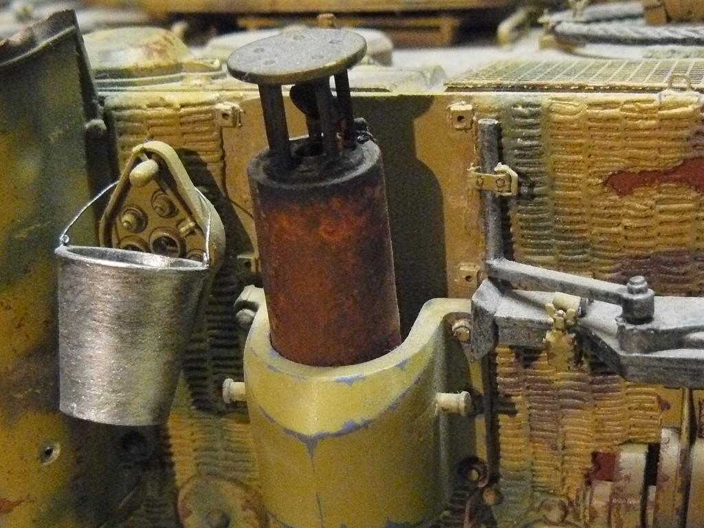

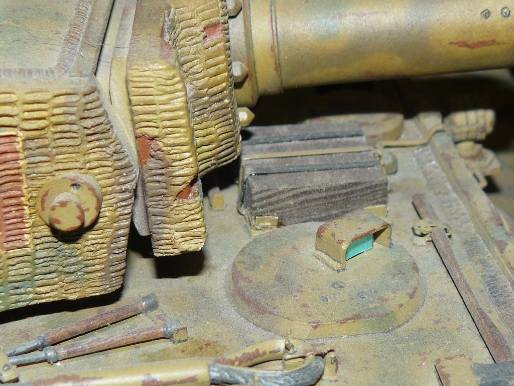

je me suis permis une toute petite restauration concernant certains détail: le cache échappement droit et la cale
Pour le cache, le char a peut-être du en posséder un dans le passé, des trace de colles apparaissaient, je les ai délicatement supprimées et installé les plots de fixations
avant
après
pour la cale, je l'ai juste refixée ainsi que la sangle d'attache
