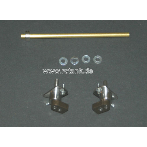

Me souviens plus du fonctionnement de cette radio (17)pour ton soucis de tire à gauche ? mais il semble qu le "trim" entouré bleu ne soit pas au milieu ? Tu as fais l'essais en recentrant?les y chenilles ont le même nombre de maillons,et sont dans le même sens ,conseil si tu montes des métalliques prévoie un tendeur de chenilles,ci dessous
Par contre un peut de boulot d'adaptation,
