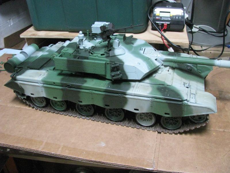

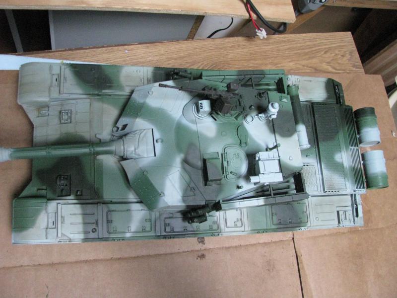

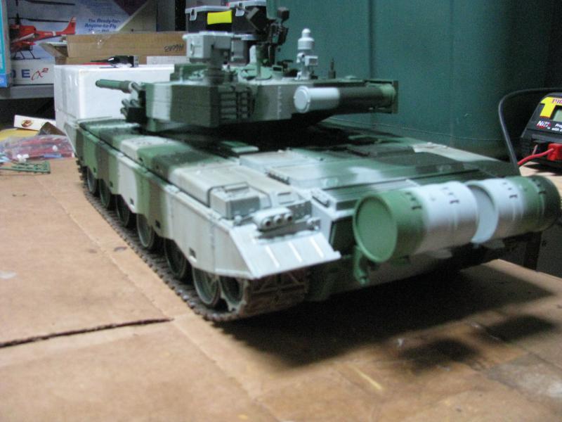

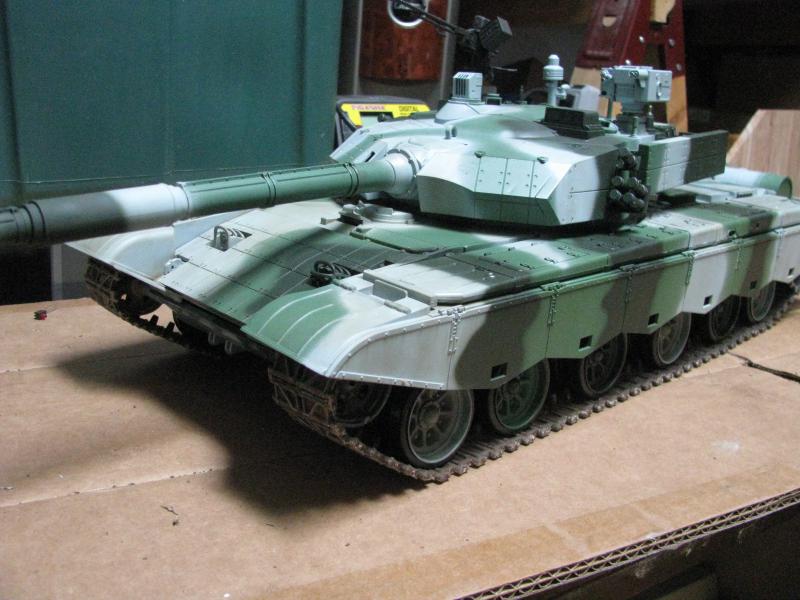

J'ai vue sur plusieurs sites US que le ..fixatif a cheveu faisait sensation...aussi bien pour les maquettes statiques que pour le RC....Bref, voila ce que ca donne pour le moment...
Maintenant si je peux régler le probleme du canon qui refuse de s'acquité de son job.....on va etre en woiture....!!! ui,k

MessagePosté le: Dim Déc 31 2017, 20:26 Sujet du message: Vernis aprés la peinture.. Répondre en citant
Joli camo !!!!!
